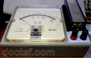

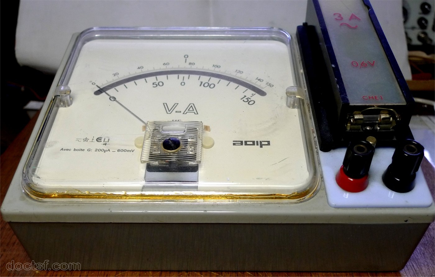

Modèle : Ampèremètre AC à shunt interchangeable.
Année : 1967
Fonctions : mesure
 dépourvu d'indicateur visuel
Forme : Horizontal - caractéristiques tirées de : https://www.doctsf.com -
Dimensions : L: 235     H: 105     P: 180 (mm)     Poids : 2 Kg
Matière : Plastique
Couleurs : Gris

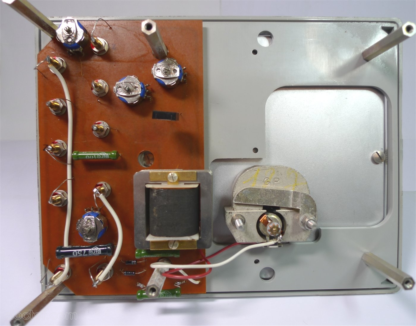

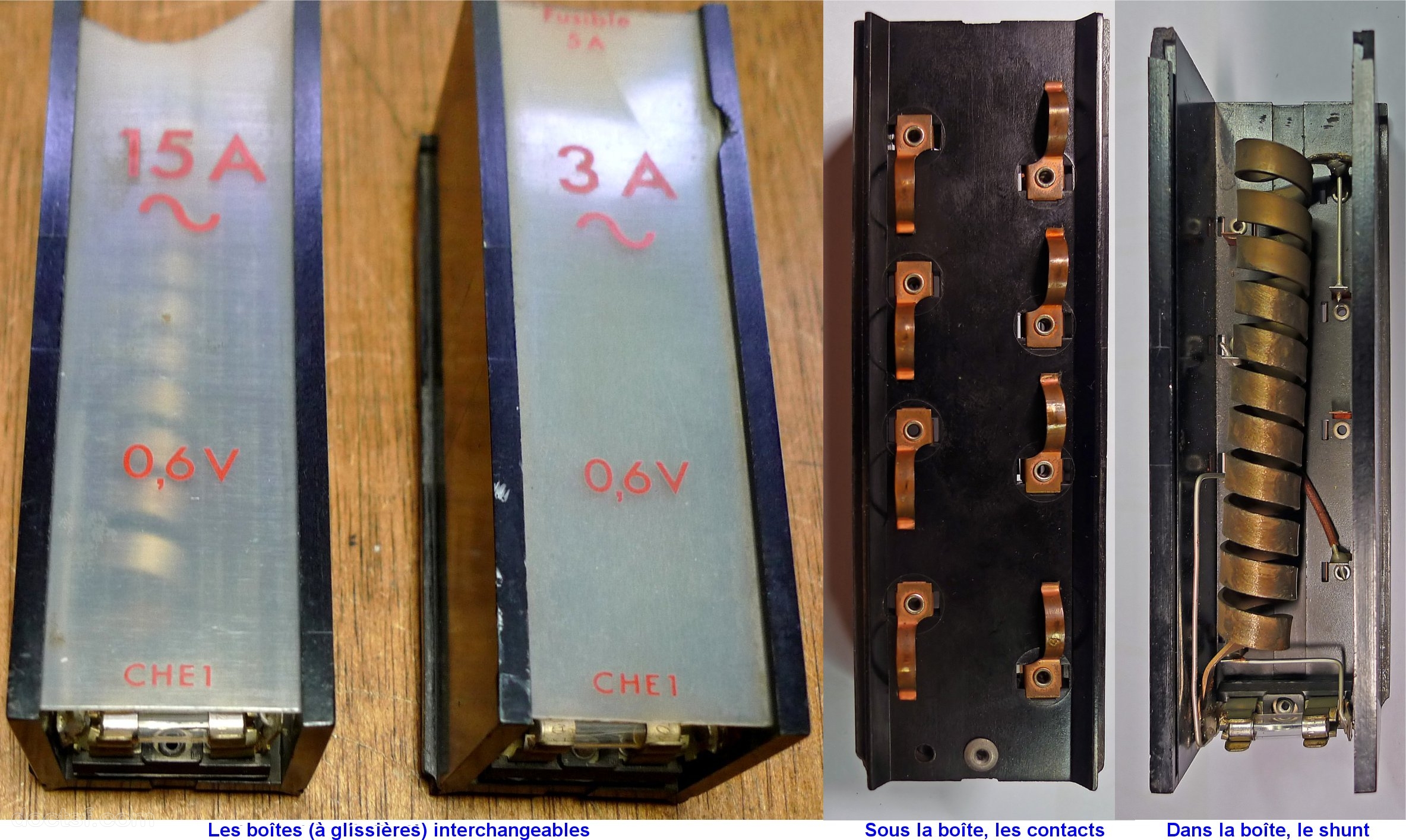

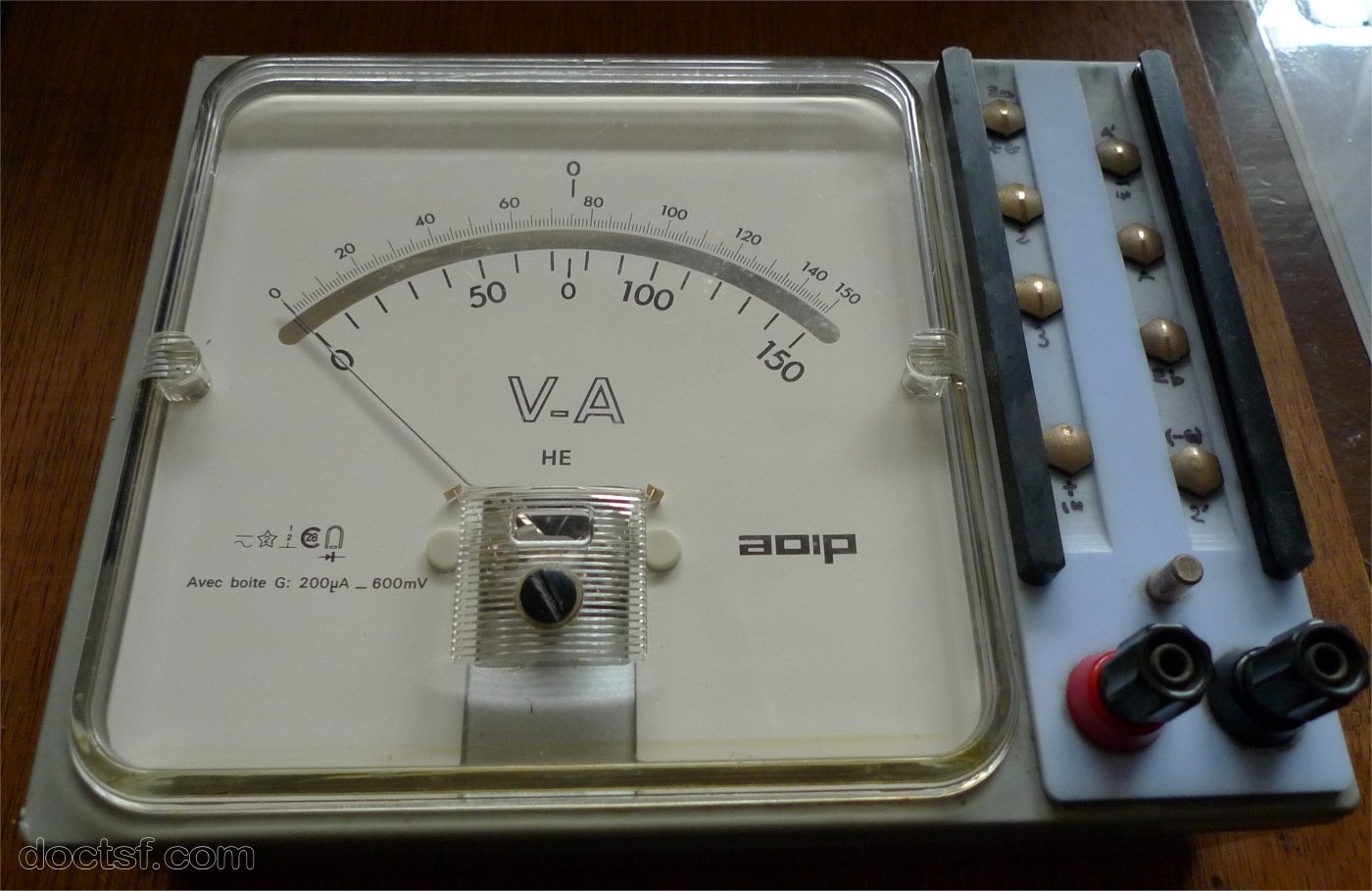

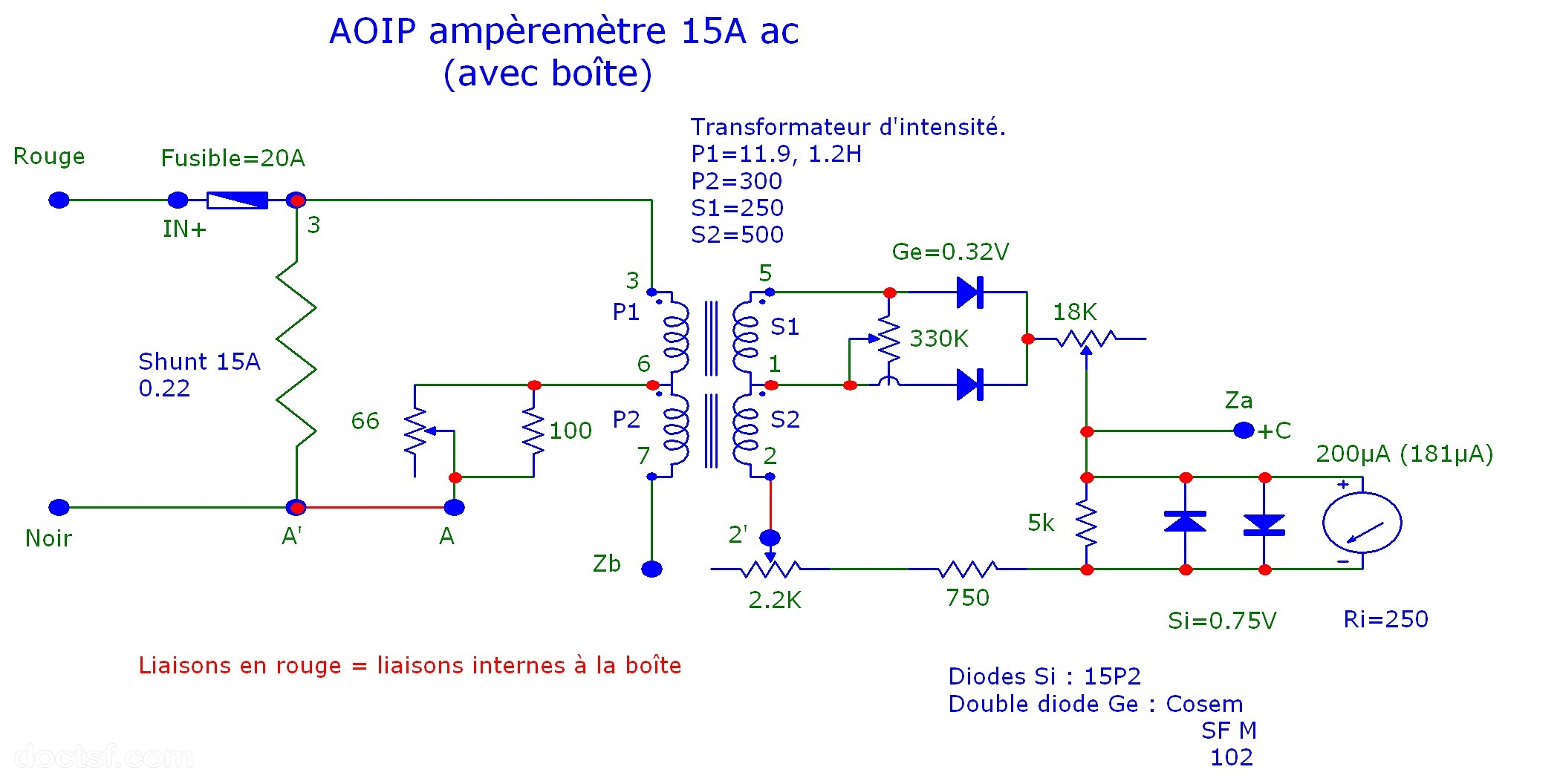

Commentaires : Se compose de : 1_Un boîtier comprenant un micro-ampèremètre (180µA, Ri=250ohms) de grande dimension : 165x165 mm et d'un circuit imprimé contenant un transformateur d'intensité, des diodes de redressement et de protection et les réglages pour l'étalonnage, 2_Une boite extérieure et amovible contenant le shunt, un fusible, des contacts de liaison. En option, une boîte G permet de transformer cet ampèremètre en micro-ampèremètre dc (200µA) ou en voltmètre 0.6Vdc.
