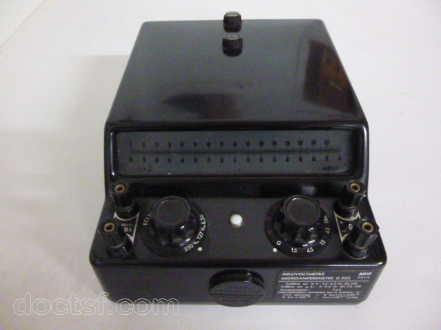

Appareil de laboratoire. Equipé d'un galvanomètre à miroir, longueur de l'échelle 160mm. Affichage de la mesure sur échelle soit de 0 à 150 graduations, soit en 0 central -80 à +80 graduations. Millivoltmètre : de 1.5 à 150mV en 6 gammes, consommation 7.5µA. Microampèremètre : de 7.5 à 150µA en 5 gammes , chute de tension 0.45mV. En position G : Sensibilité : 0.028µA Ri= 20.73 ohms. Alimentation de l'ampoule 6.3V sphérique par alimentation secteur 127/230Vac interne ou par une alimentation externe (pile ou batterie 6.3Vdc). Sur le dessus, deux boutons pour l'un le blocage de l'équipage mobile du galvanomètre, pour l'autre le réglage sur zéro de l'index.
Dans la collection de f17439, Garric12
A.O.I.P. - G221
Collection Garric12

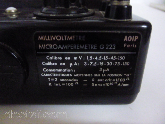

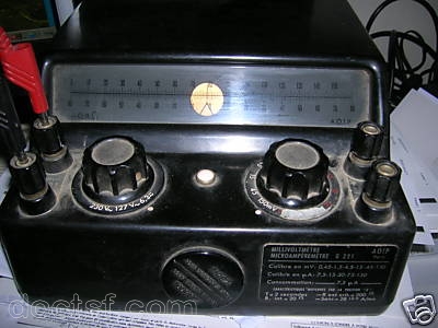

Commentaire : Vue d`ensemble Modèle G 223 Début 60
A.O.I.P. - G221
Collection F17439

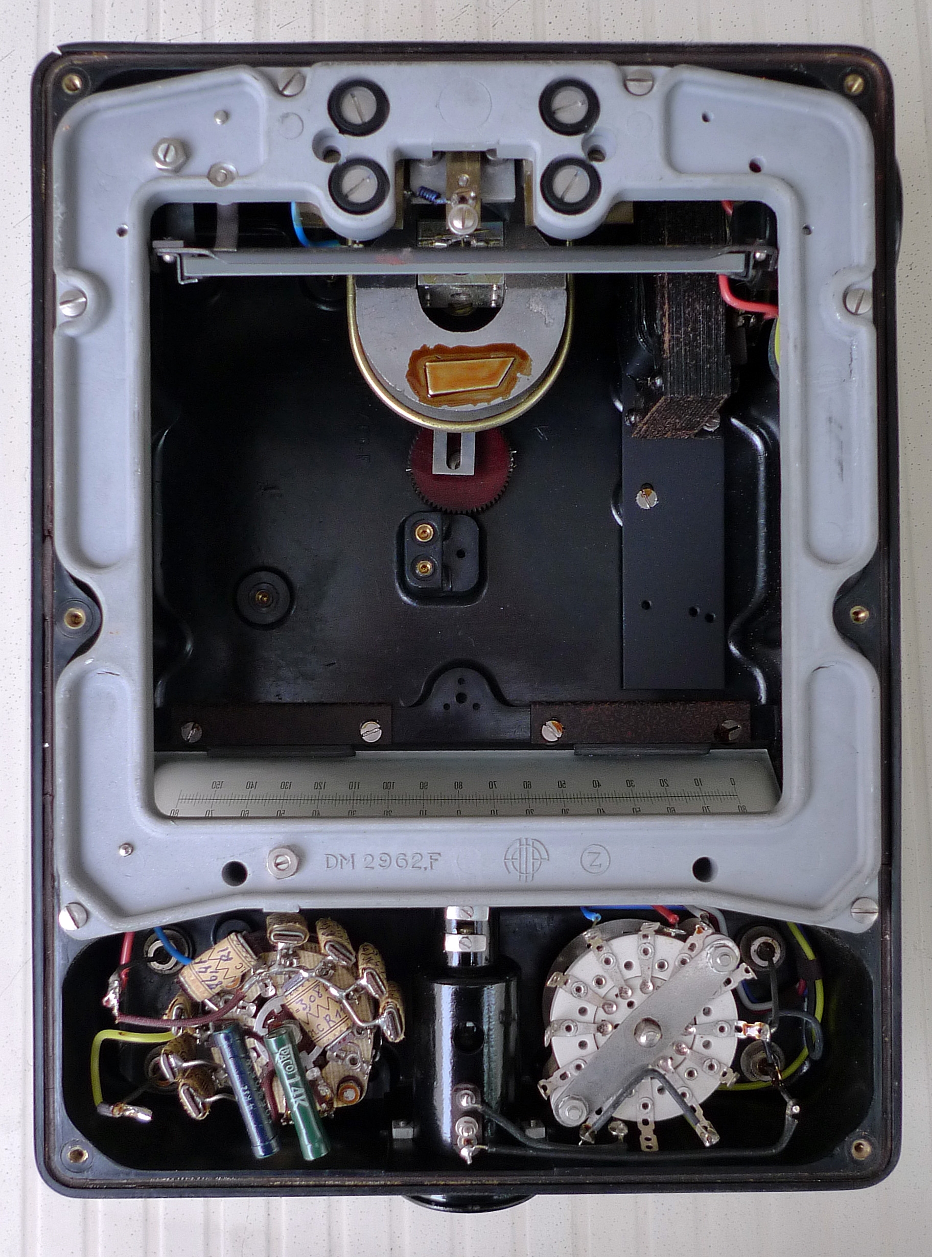

A.O.I.P. - G221
Vue dessous (ouvert)
Collection F17439

Illustration 4
Collection Garric12
Commentaire : Plaque signalétique
