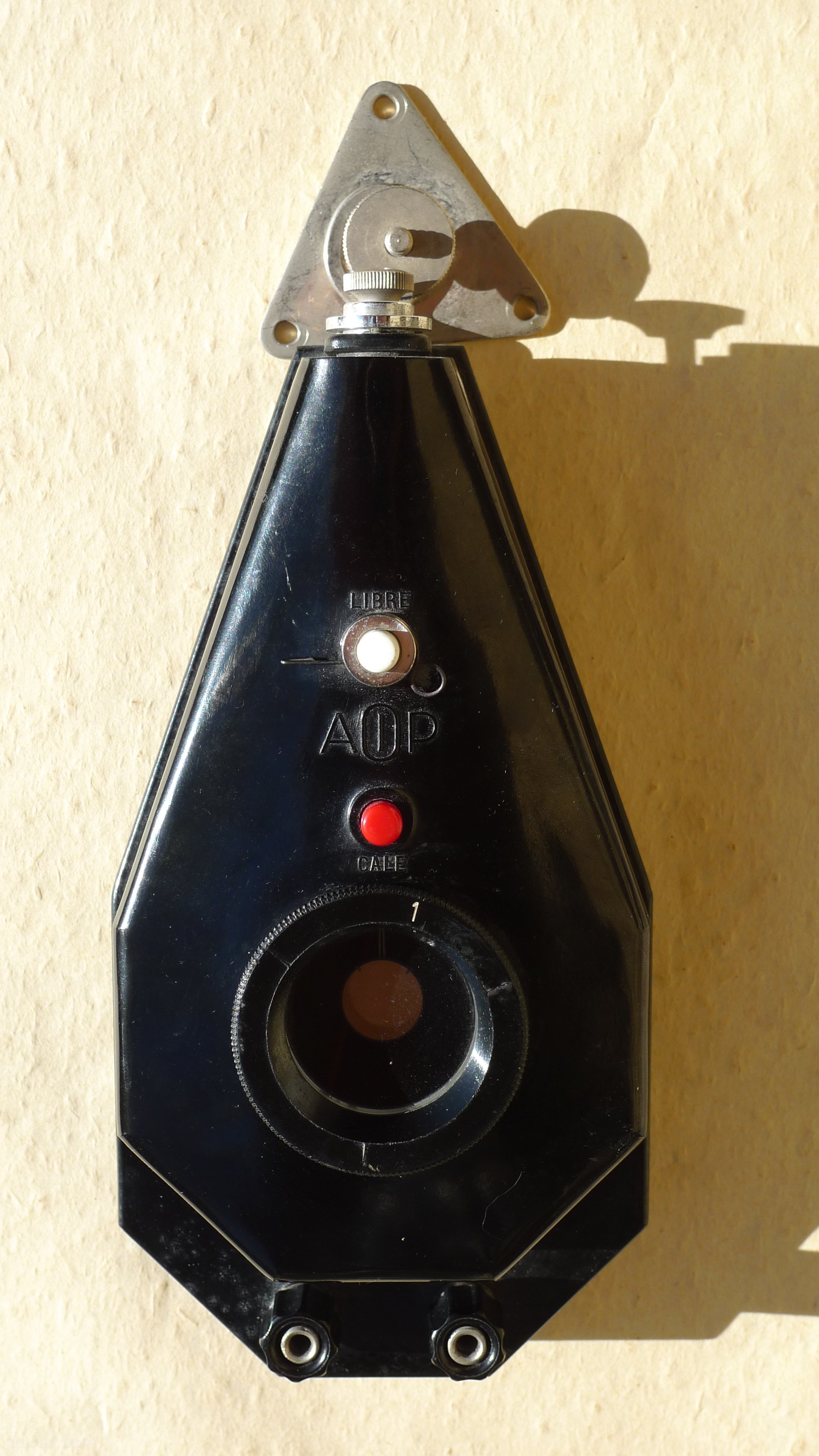

L: 100 H: 225 P: 60 (mm) Poids : 835 g
Plastique
Couleurs :
Noir
Galvanomètre mural à miroir et cadre suspendu. Résistance du cadre 531? Période 13s, Sensibilité en Ampères : 10.10-9 A / mm à 1m, Sensibilité en Volts : 10-6 V / mm à 1m, Sensibilité en Coulombs : 56.10-9 C / mm à 1 m, Résistance d'amortissement critique 50000 ?, Bouton rouge : CALE pour le transport, Bonton blanc : LIBRE pour mesure. Nécessite un projecteur externe pour l'éclairage du miroir, Nécessite une règle graduée qui sert d'échelle pour la mesure.
