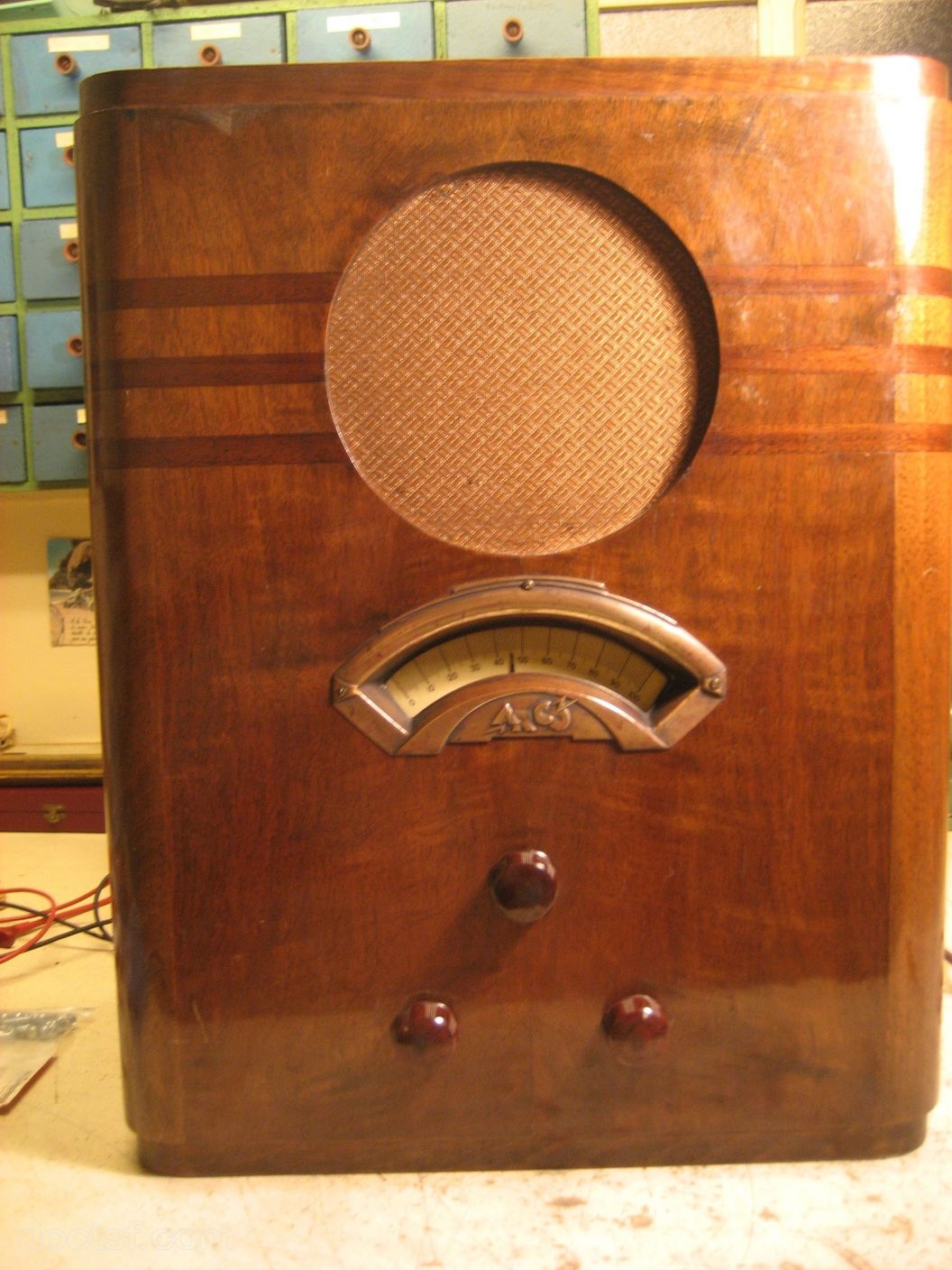

Fiche 29381
Identité Proposez un logoMarque : Arco
Arco
Modèle : 402
Année : ?
Fonctions : radio

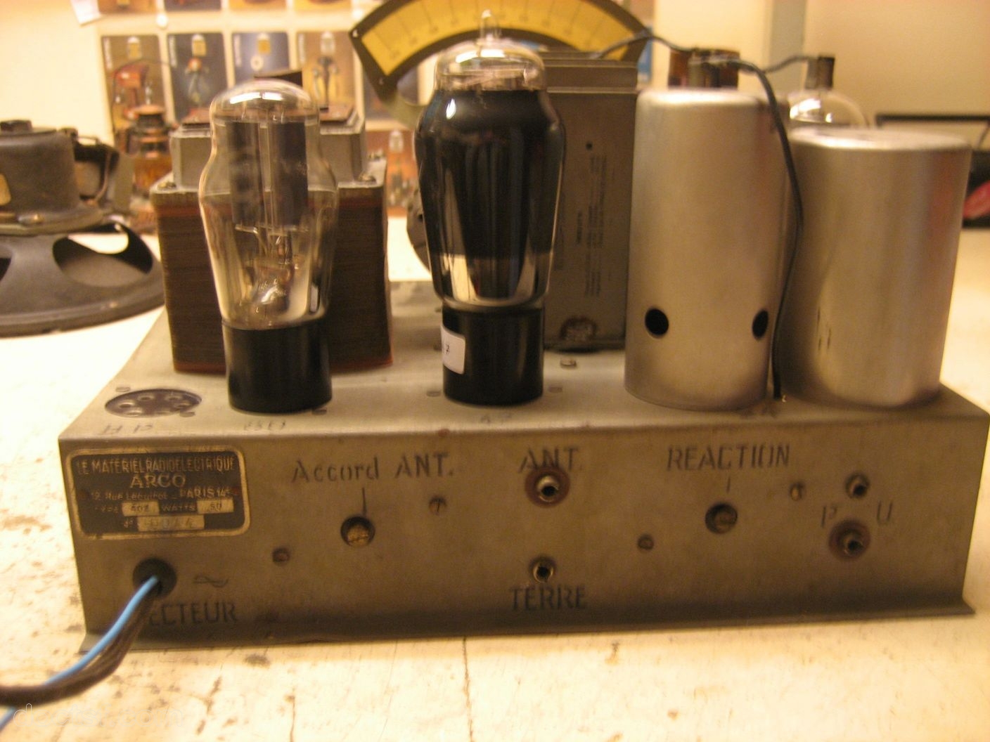

Appareil à 4 lampes
Jeu de lampes : 80, 47, 24, 24 11 autres modèles avec ces lampes
Forme : Vertical
Type de montage : Amplification directe
Dimensions : L: 380     H: 470     P: 220 (mm)     Poids : 6,5
Alimentation : Secteur alternatif 110v à 250v
Matière : Bois
Couleurs : chène clair vernis
Haut-parleur : diamètre 250mm

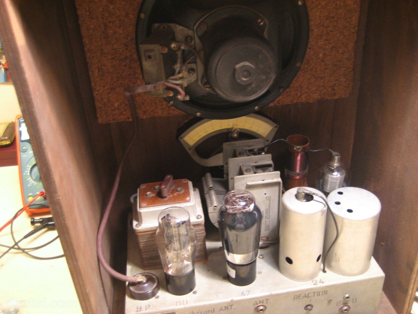

Commentaires : Remis en état après avoir démonté le transfo d'alim(enroulements étagés en cours circuit 5V et haute tension)après isolement des enroulements et remontage du transfo tout est ok.
