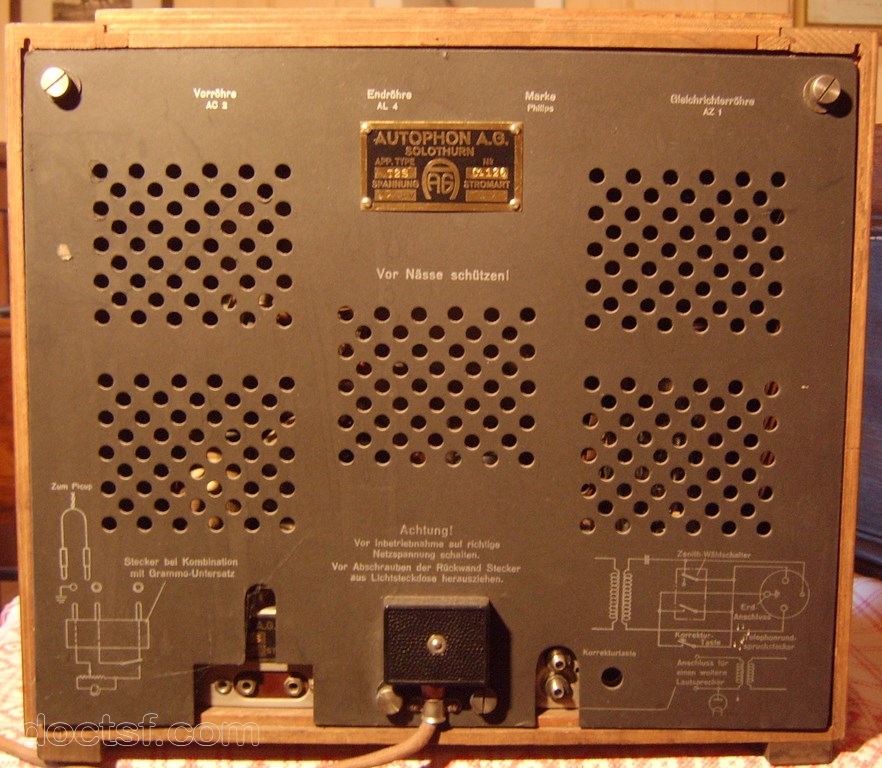

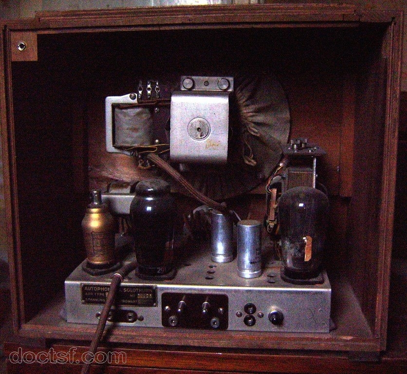

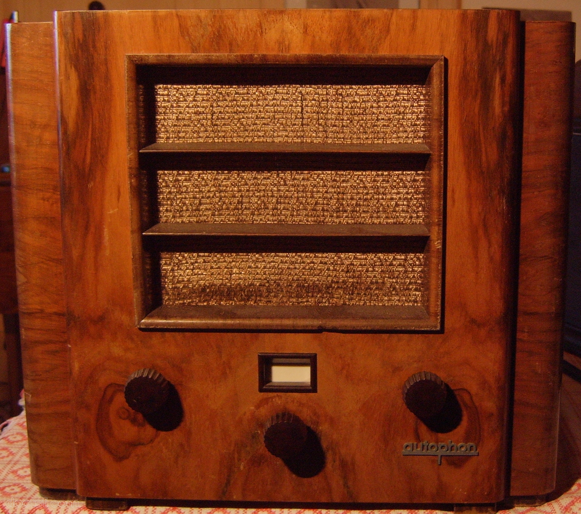

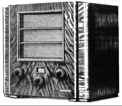

Télédiffuseur BF avec sélecteur Zenith équipé de 2 lampes amplificatrices et une redresseuse. Descrition : Amplificateur BF avec un choix des programmes (6) par un sélecteur identique aux système des cadrans téléphonique à impulsions. Cela permettait de recevoir ce qu'on appelait la télédiffusion basse fréquence ou TD-BF, soit l'équivalent de l'ADSL mais en BF. L'abonné au service de la télédiffusion recevait six programmes radios, par sa ligne téléphonique en l'absence de communication téléphonique.
Le seul inconvénient était qu'un appel éventuel par téléphone coupait la diffusion et que si l'installation n'était pas équipée du relais de blocage réglementaire, on entendait ce qui se disait dans le haut-parleur.
Ce système été mis en service assez tôt en Suisse, on a vu un appareil de télédiffusion fait d'un haut-parleur magnétique avec comme seul tubes un RE134 et un 506 ! Particularité : le cadran su sélecteur rotatif indique le nom des stations ; Quand on tourne le bouton de sélection, cela déclenche une série d'impulsions qui faisaient avancer d'autant de pas le sélecteur de programmes dédié à l'abonné situé au central téléphonique.
Dans les années cinquante, le système a été progressivement remplacé par un système fonctionnant dans la gamme des grandes ondes, 6 porteuse HF diffusées simultanément utilisant également les lignes téléphoniques mais sans perturber les communications éventuelles.

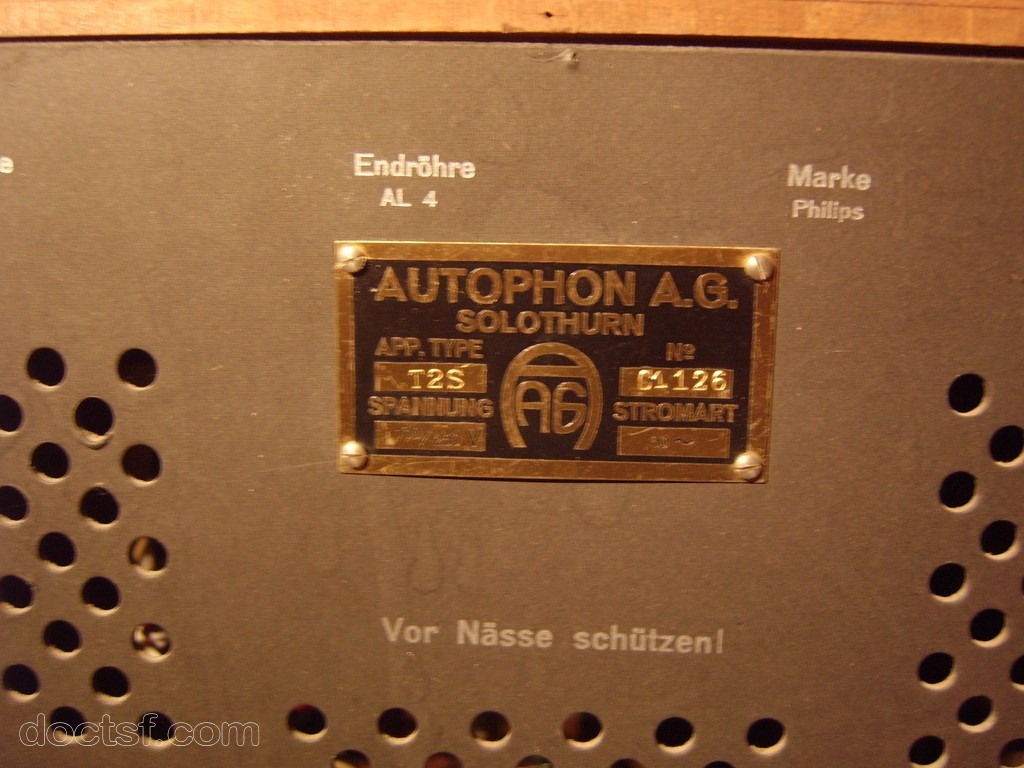

Jeu de lampes : AC2, AL4, AZ1
