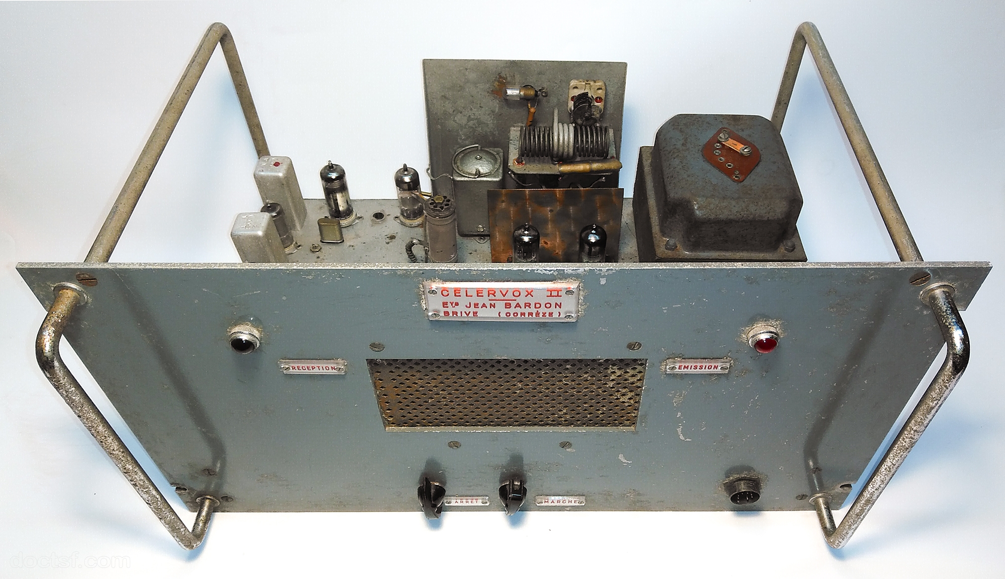

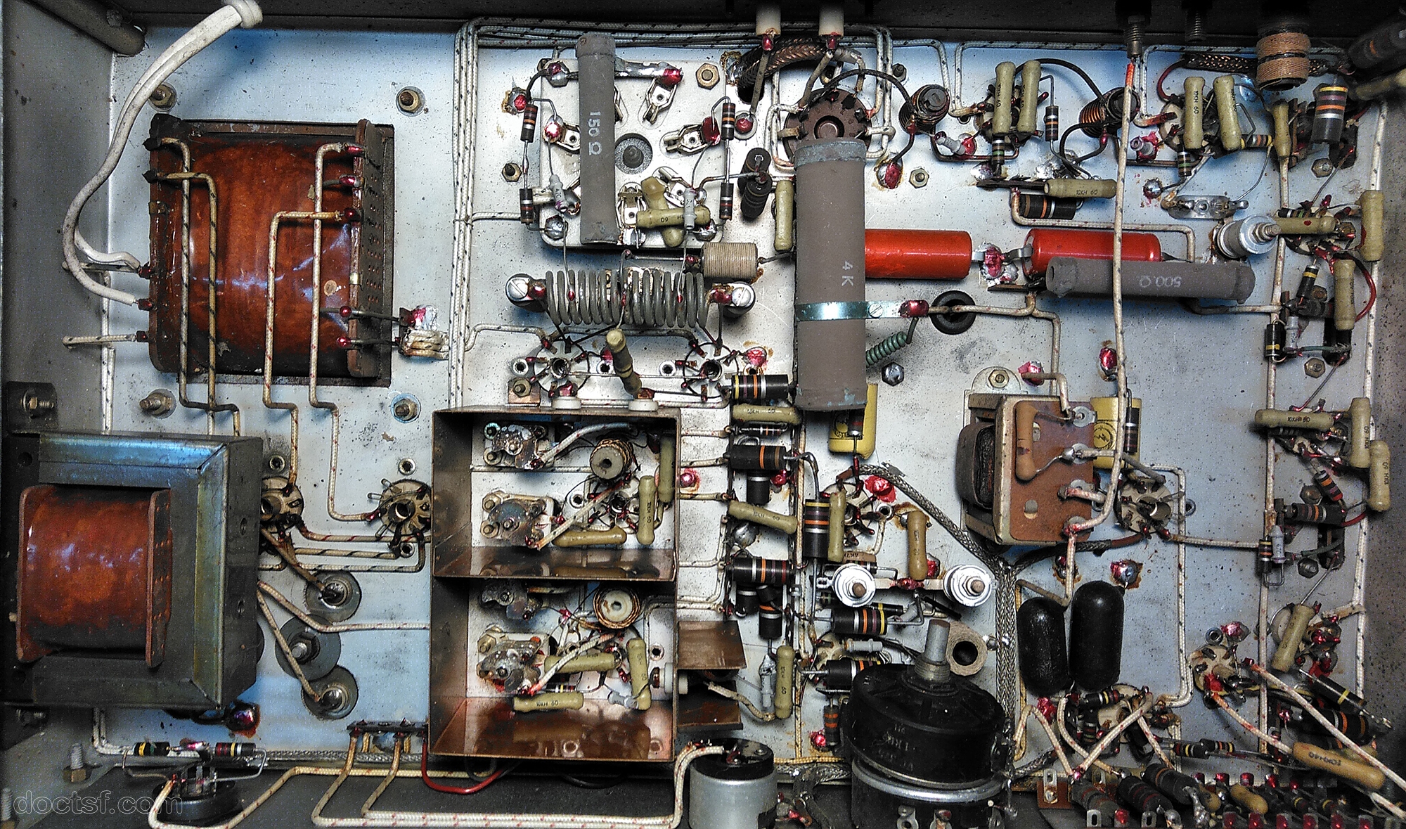

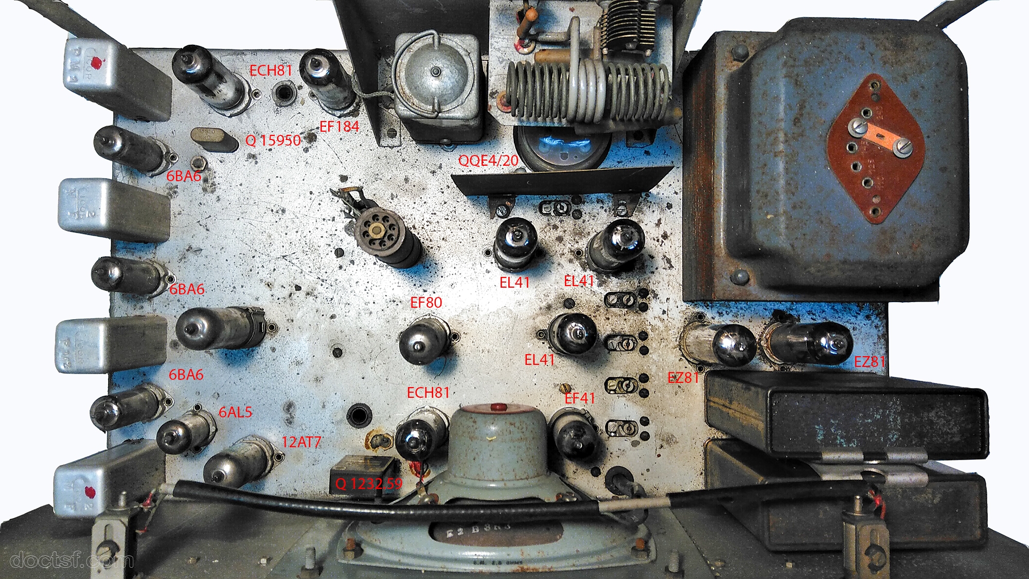

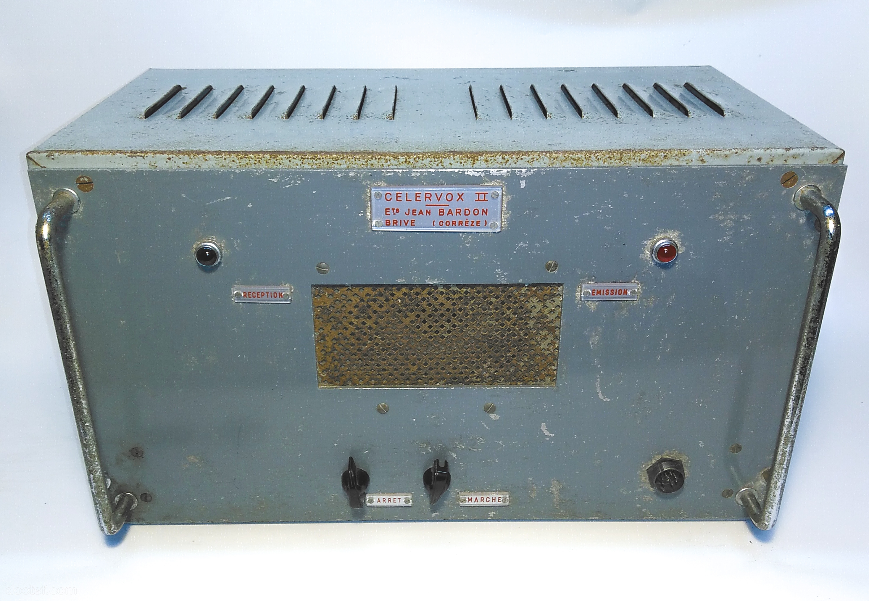

"téléphone radio-électrique" Emetteur récepteur FM 30 à 40 MHz avec pilote à quartz (P émetteur 20W HF ). Récepteur superhétérodyne à sensibilité variable. Mode réception par défaut, Emission par appui sur le bouton poussoir du microphone. Récepteur: EF184, ECH81, 6BA6, 6BA6, 6BA6, 6AL5, 12AT7, EL41. et quartz 15.950 MHz. Emetteur : ECH84, EF80, EF41, EL41, EL41, EL41. et quartz 1292.59 kHz redressement alim EZ81, EZ81. HT 460 V

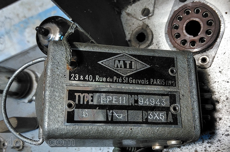

relais de commutation RX /TX
Collection Guyez_daniel
Celervox - Celervox 2
implantation relais MTI et QQE4-20

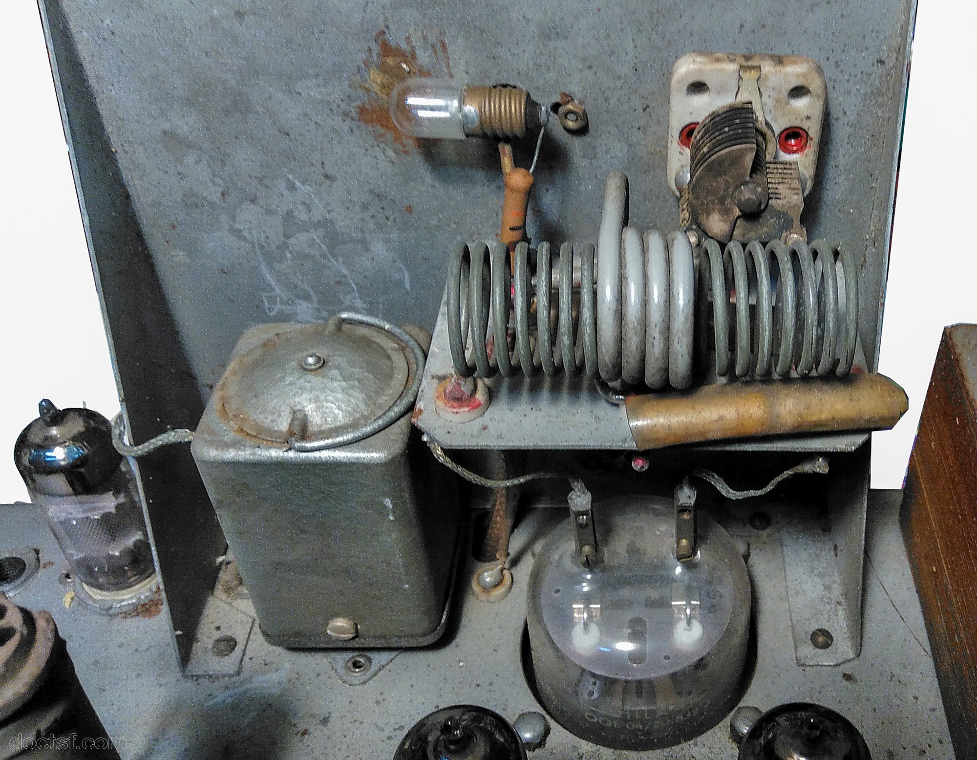

Bloc HF du TX
