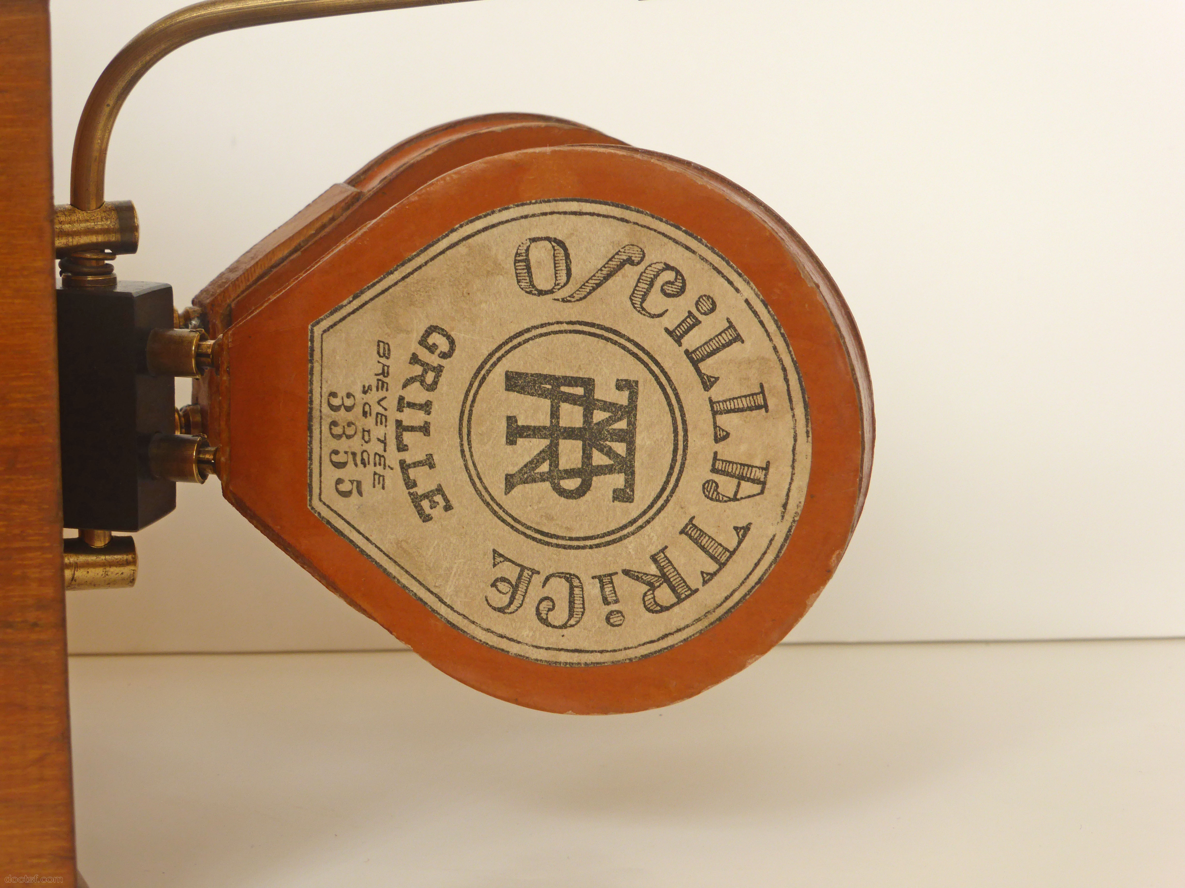

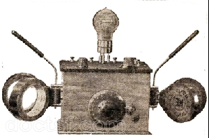

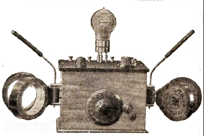

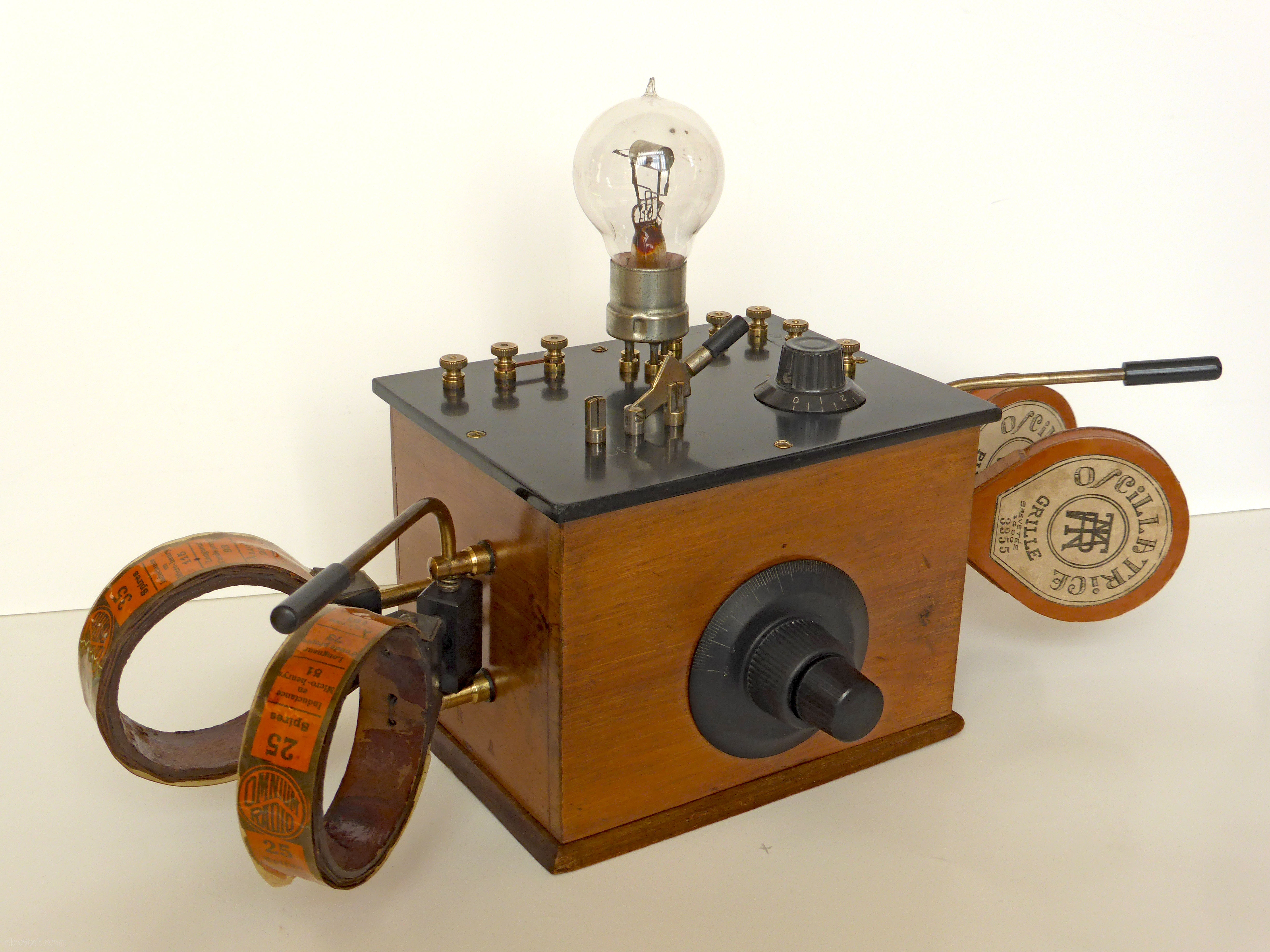

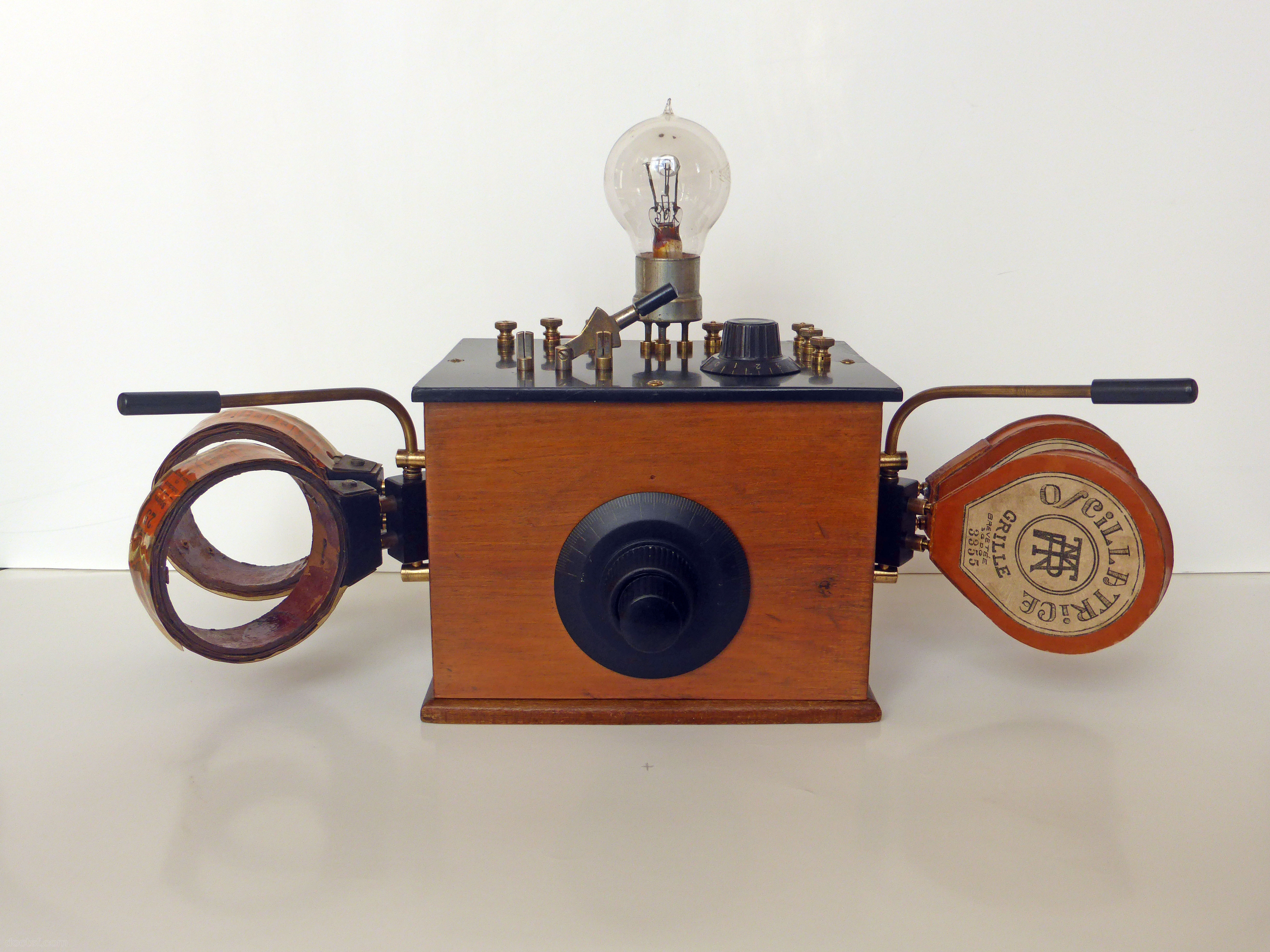

Ce poste est très intéressant (et même unique en son genre) car il avait deux modes de fonctionnement possibles : super-réaction ou bien détectrice à réaction normale. La sélection se fait par un commutateur. Ce dernier, en mode détectrice à réaction met en série avec la grille un condensateur + résistance de détection. En mode super-réaction ces deux éléments sont court-circuités.
Un exemplaire est visible au musée des arts et métiers.
A noter les selfs spécifiques TMR pour la fonction oscillatrice en super-réaction. Visiblement il y avait aussi un jeu de selfs pour l'accord et la réaction.
