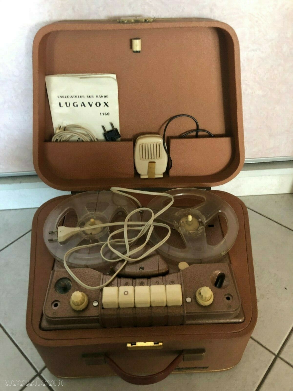

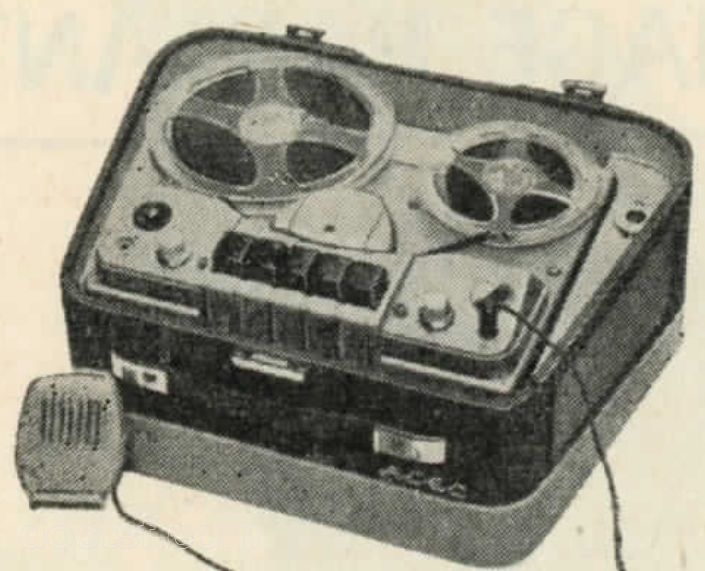

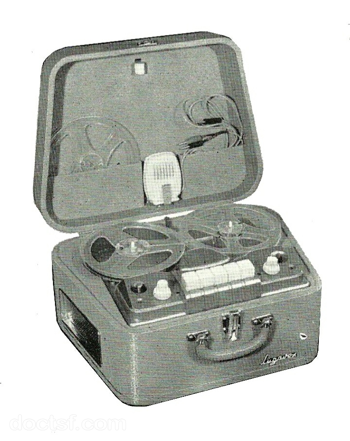

Magnétophone 2 pistes monophonique à bobines de 18 cm maximum. 2 vitesses (9,5 et 19 cm/sec). 2 têtes. Monomoteur. Clavier de commande de la mécanique par 5 touches. Indicateur du niveau d'enregistrement par un tube de type "Œil Magique". Indicateur horaire (compteur) du défilement de la bande. Niveau d'enregistrement séparé sur potentiomètre concentrique des entrées microphone et phono/radio permettant le mixage entre les deux. Amplificateur intégré d'une puissance de 2,5 W + deux haut-parleurs elliptiques impédance 5 ohms. Potentiomètre de contrôle de tonalité. Prises entrée microphone et entrée phono/radio en façade. À l'arrière : Sélecteur de tension secteur et fusible. Prises sortie BF et sortie haut-parleur externe. Sélecteur pour intercaler des silences en mode enregistrement.
Entrées Micro, PU/radio, sorties BF, HP 5 ohms
Jeu de lampes : EF86, ECC81, EL84, DM71
Clarel - Lugavox — Clarel, licence A.C.E.C Lugavox
Clarel - Lugavox — Illustration 1Clarel - Lugavox — LUGAVOX T 1160
