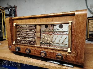

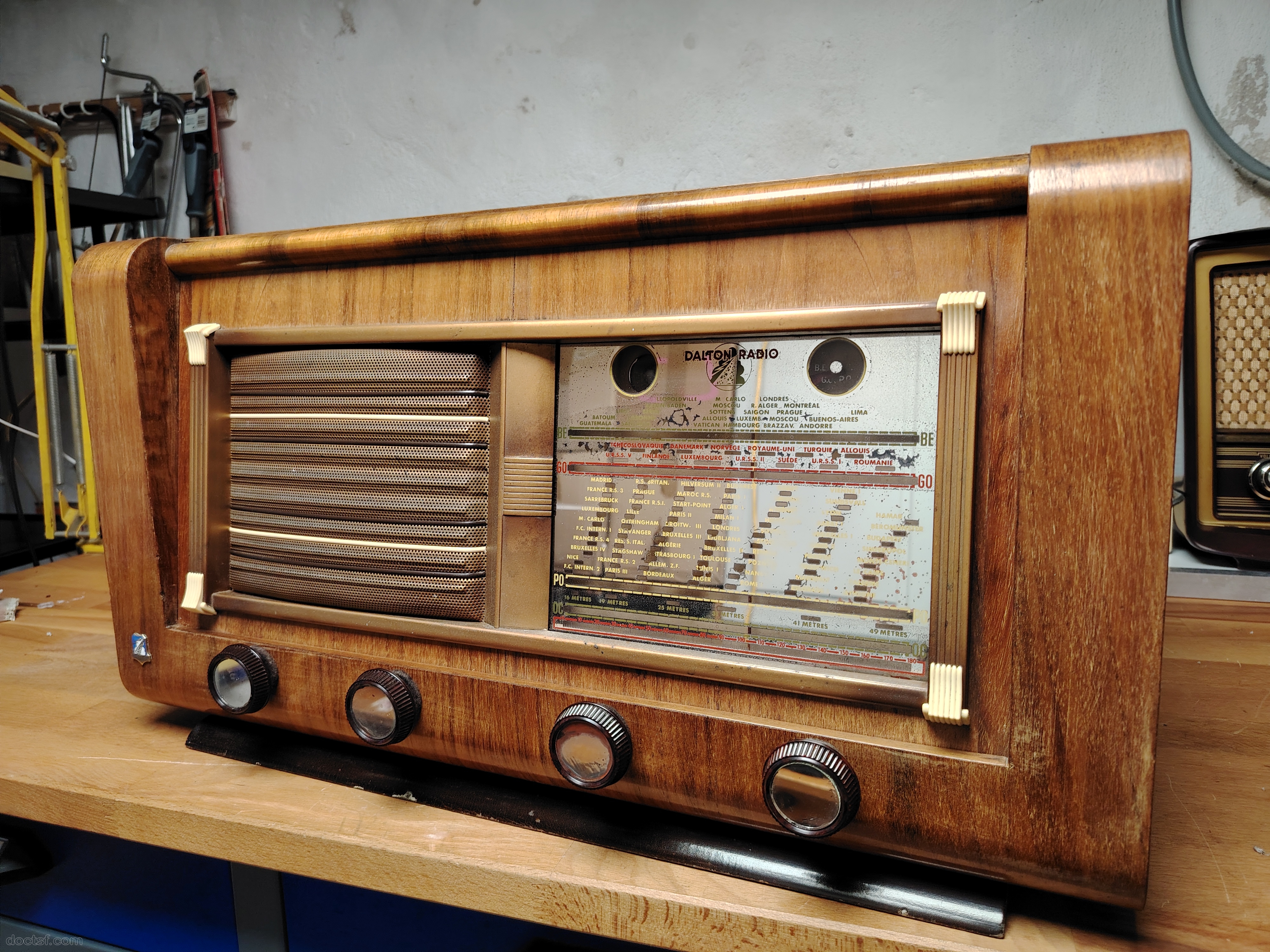

Poste remis en état, après changement de la 5Y3GB, et remplacement des condensateurs à partir de 5 nf. Quelques résistances changées également (coupées, ou en forte dérive / nominal). Et ajout d'un module Bluetooth pour le moderniser, branché sur PU. Le schéma correspond au relevé fait avant modifications et ajout du Bluetooth.
