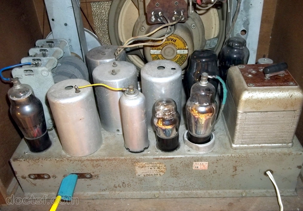

Cadran incliné formant pupitre, au dessus du H.P, avec un dispositif d'ajustage de son inclinaison (non utile une fois monté dans son ébénisterie)Un 2 eme jeu de lampes est indiqué et l'emploi de ces lampes améliore les performances, en plus d'être plus courantes (substitution fréquente, mêmes tensions même culot, mais nécessite de petites modification de câblage)H.P débrochable avec bouchon U.S 4 broches (attention , ne pas confondre le support de ce bouchon de H.P et celui de la valve 80 ! le bouchon se montera mais le poste ne fonctionnera pas et il y a risque de détériorer le H.P!)Bobinages à air, bobines accord et oscillateur perpendiculaire, oscillateur en série entre HT et plaque triode (présence de H.T dans ce bobinage !) cadran verre éclairé par la tranche, indicateur mécanique de gammes éclairé , démulti à friction, entrainement de l'aiguille par courroie plate en cuir.

Jeu de lampes 1 : 6TH8, 6K7, 6H6, 6F5, 6F6, 80, EM1 (Ancien jeu de lampes)
Jeu de lampes 2 : 6E8, 6M7, 6H6, 6Q7, 6F6, 80S, EM4

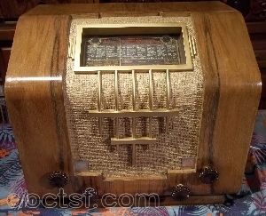

Dehay  -  R.D. - Modèle à identifier (77493) — Illustration 1

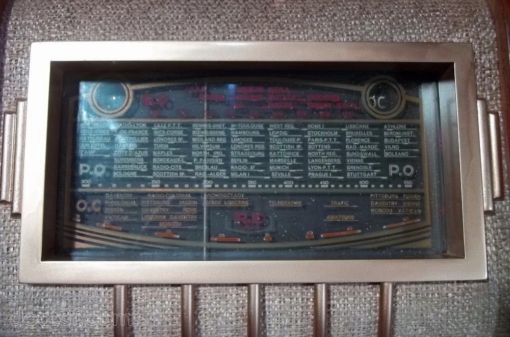

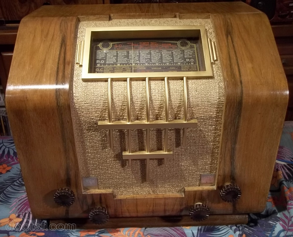

Dehay  -  R.D. - Modèle à identifier (77493) — Illustration 2Dehay  -  R.D. - Modèle à identifier (77493) — Illustration 3
