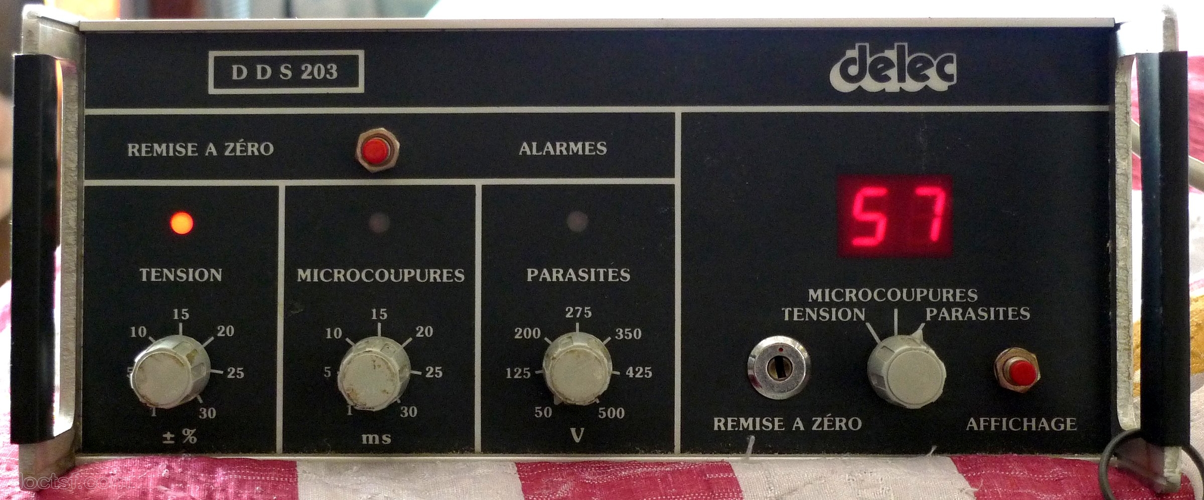

Analyseur des perturbations du réseau secteur 220V.
Les réglages de l'appareil se font par potentiomètres sur la face avant. On affiche les valeurs de seuil au-delà desquelles les alarmes et le comptage sont déclen­chés.
Les réglages vont de :
1 à 30 % (par rapport à 220 volts) pour les variations de ten­sion.
1 à 30 millisecondes pour les microcoupures.
50 à 500 volts pour les parasi­tes.

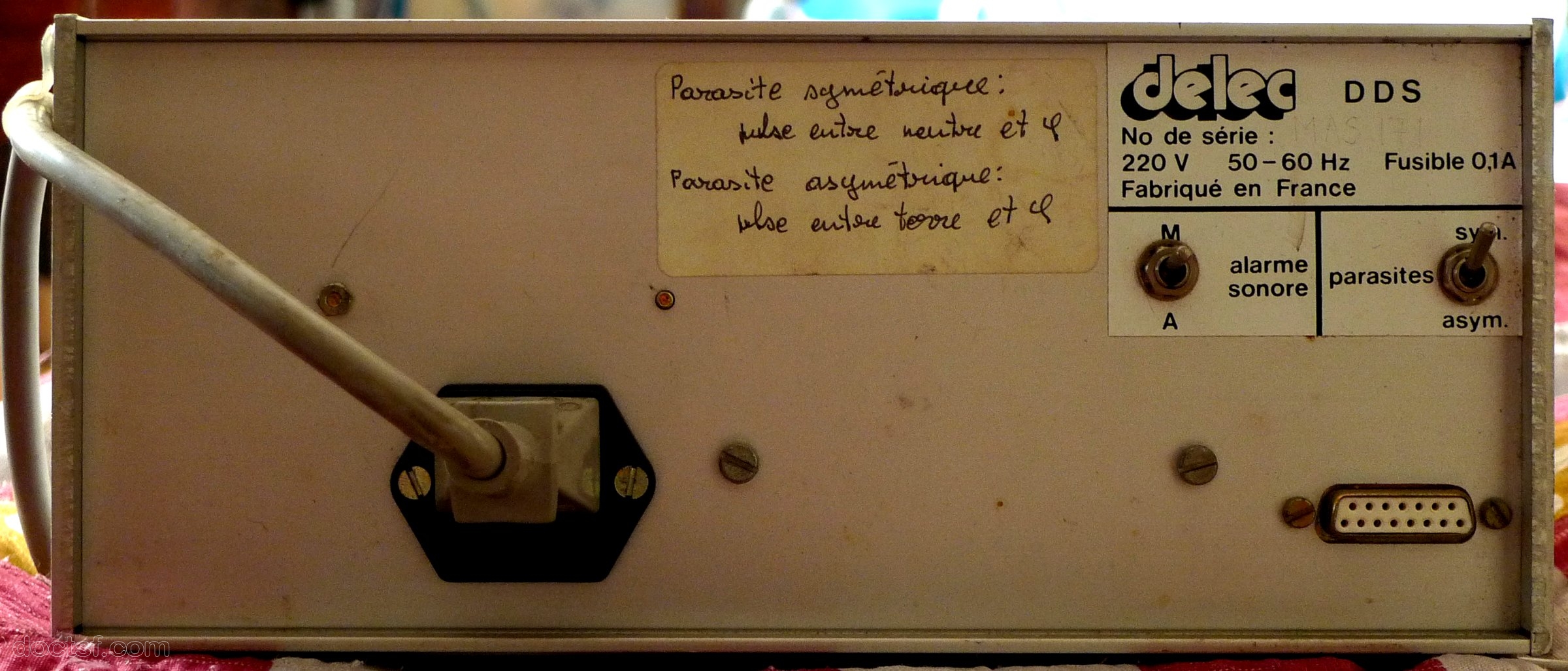

Deux types de parasites détectés : symétriques ou asymétriques.
canon 15p
Delec - DDS203 — DDS203 en service

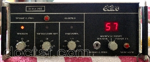

Delec - DDS203 — Illustration 2
DDS203 en service

Commentaire : 57 : Nb de parasites symétriques d`amplitude 50V
