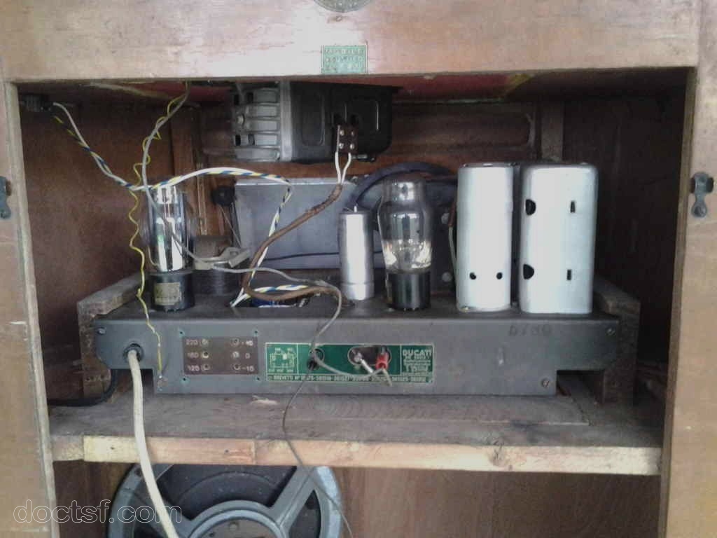

Une certaine confusion règne autour des modèles Ducati rr3404 et rr3405. Le modèle rr3404.1 et rr3505.1 possèdent le même châssis avec comme détectrice la lampe 6B8G. Le modèle rr3404.5 et rr3505.5 ont le même châssis mais ont comme détectrice la lampe 6Q7. Les deux modèles rr3401 et rr3405 ont été fabriqués dans les deux variantes. Finalement pour préciser: Le modèle rr3404 est le modèle boite a pain et le modèle 3405 est le modèle tonneau avec tourne disque. Je possède moi même deux rr3404 avec les deux variantes de tubes. De plus le modèle rr3405 n'a jamais existé avec cette dénomination sur le châssis, mais était toujours équipé d'une plaquette rr3404. Certains modèles sont même équipés de la mauvaise plaquette de type.
