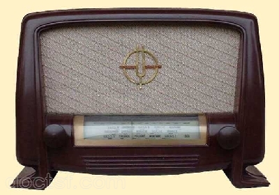

Identité Proposez un logoMarque : Ducretet-Thomson
Ducretet-Thomson
Modèle : L 124
Année : 1952
Fonctions : radio

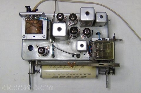

Appareil à 5 lampes dépourvu d'indicateur visuel

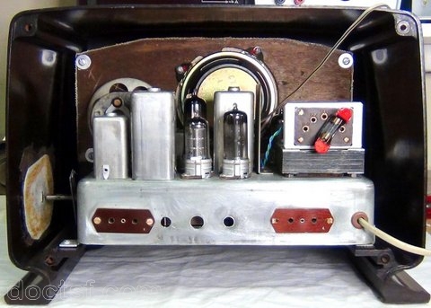

Jeu de lampes : UCH42, UF41, UBC41, UL41, UY41 241 autres modèles avec ces lampes
Forme : Horizontal ( Joues arrondies, cadran tubulaire )
Type de montage : Superhétérodyne. MF : 455
Dimensions : L: 341     H: 236     P: 213 (mm)     Poids : 4,6
Cadran : autre forme
Boutons : 2

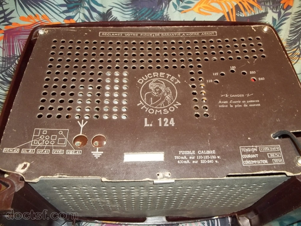

Alimentation : Secteur alternatif de 110 à 240 V
Attention : Attention ! Châssis relié au secteurChâssis relié au secteur
Matière : Plastique Bakélite
Couleurs : Marron
Haut-parleur : 12 cm, 2,5 ohms, puissance de 2 Watts
Prises : Antenne-terre.
Commentaires : Montage à autotransformateur. Consommation Secteur de 30 Watts . Lampes de cadran montées en série entre 2 prises primaires du répartiteur secteur. Un bouton latéral de gammes, faisant tourner le "tubosélecteur" pour afficher la gamme d'onde correspondante.
