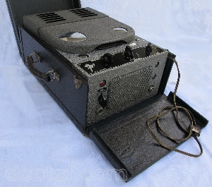

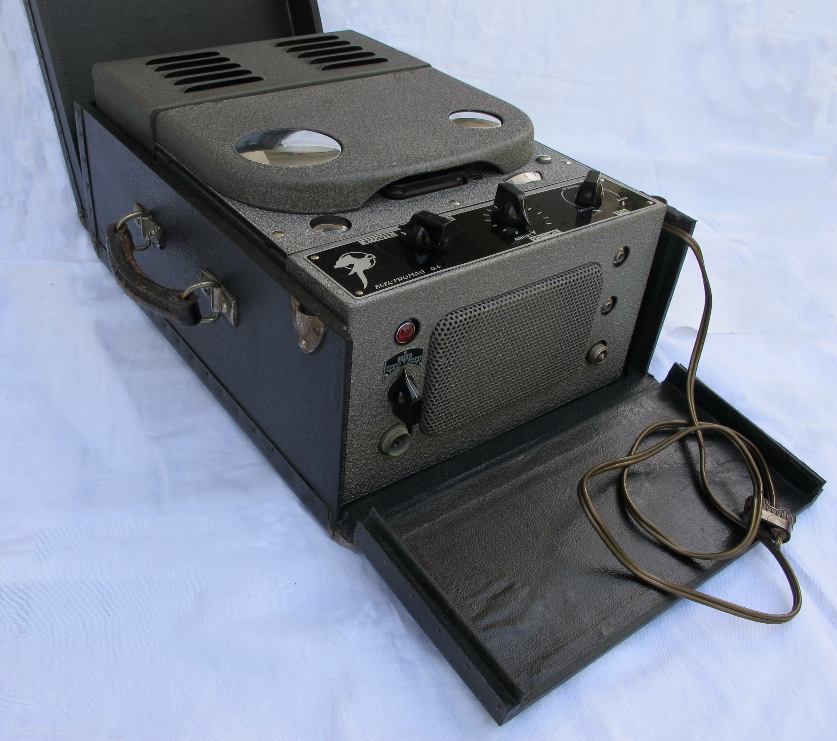

3 versions du modèle G4 sont apparues au fil du temps.
Celui-ci est classé arbitrairement comme la version numéro 3.
Appareil de grande fidélité de reproduction permettant mixage, surimpression, fondues sonores avec contrôle visuel et audible pendant l'enregistrement.
Livré dans une valise en bois gainé gris ou noir comprenant le microphone et son câble.
Jeu de lampes : EF40, EAF42, EL41, EL41, 5Y3GB, EM34
Electromag - G4 version 3 — Illustration 1
