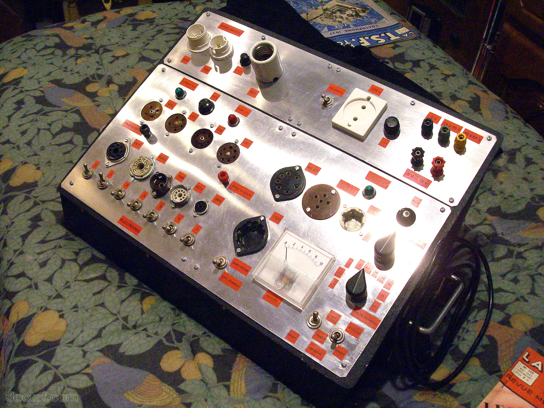

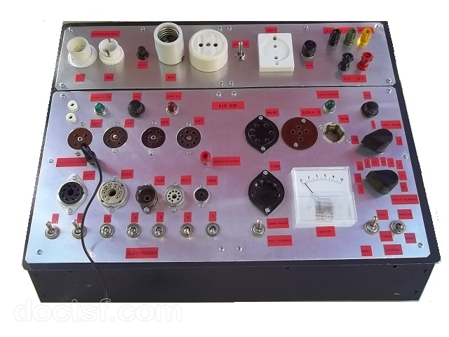

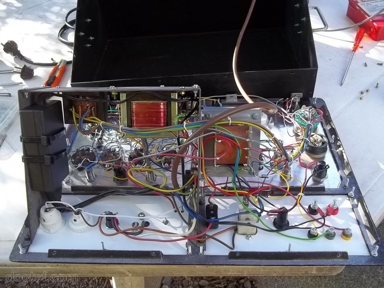

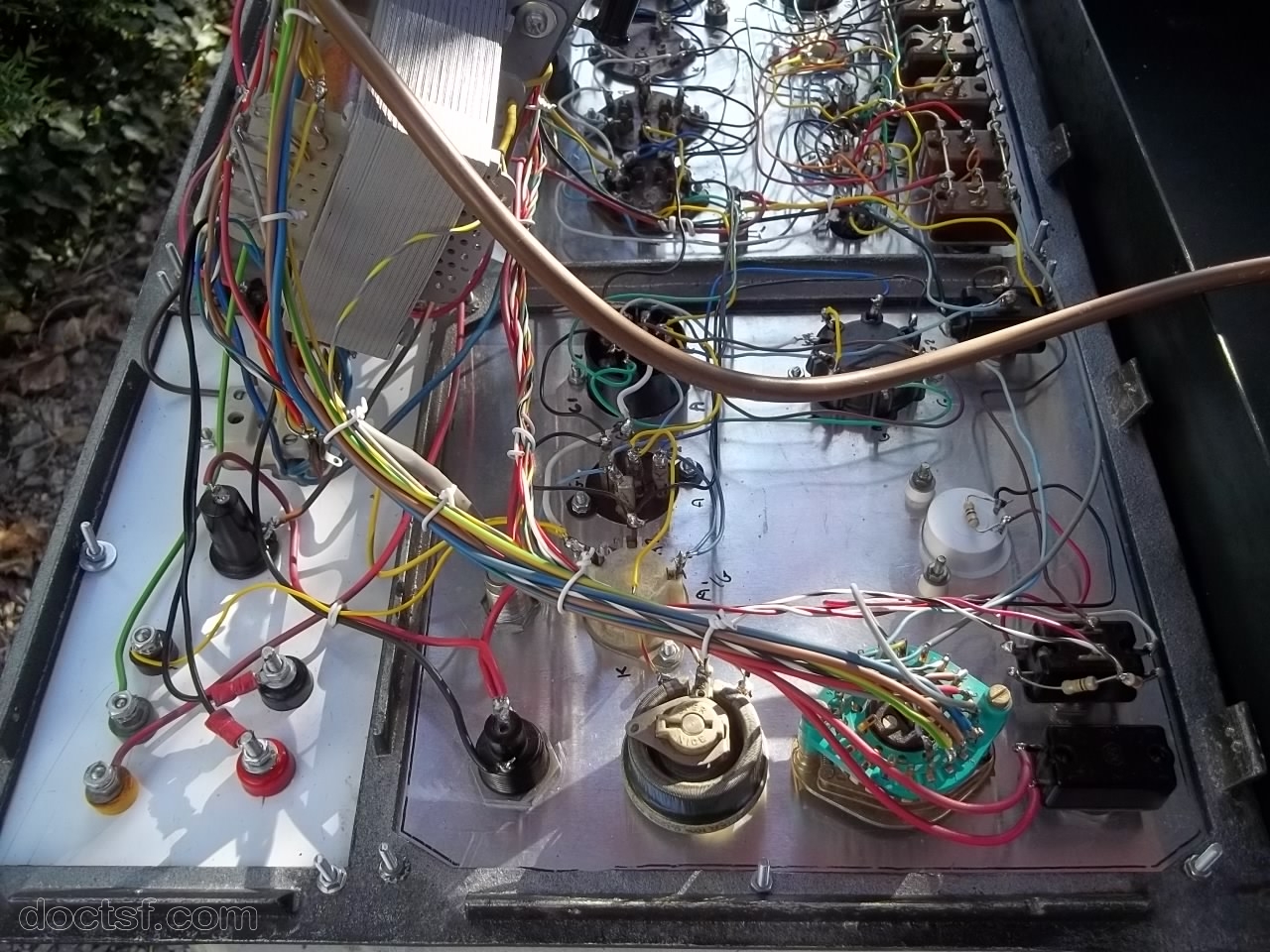

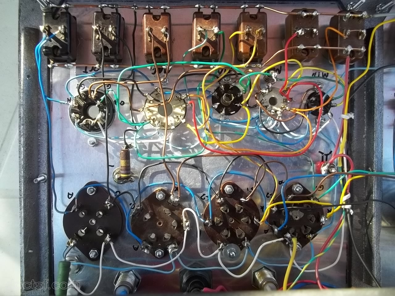

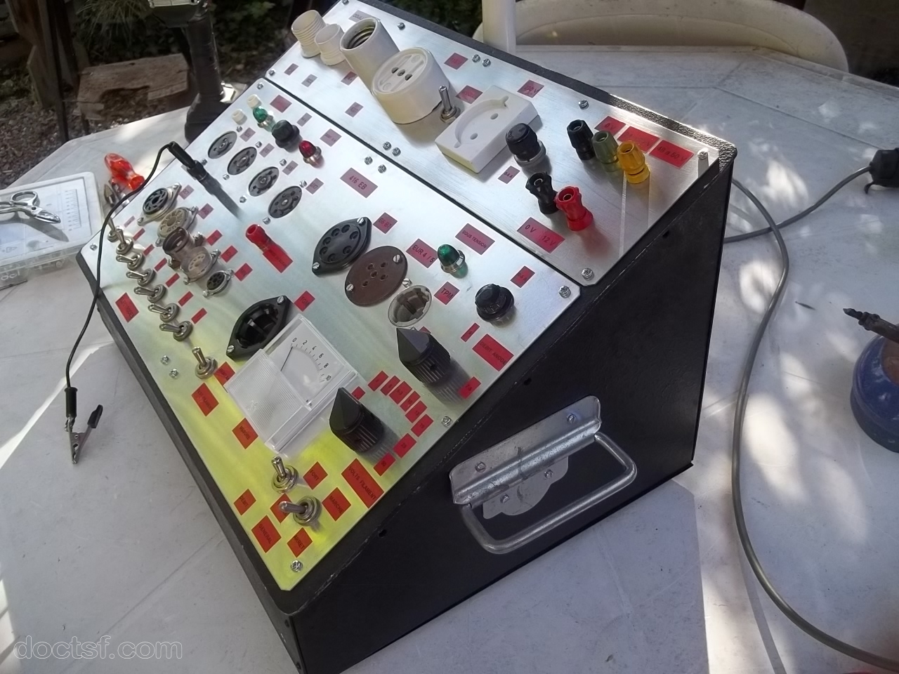

Combiné faisant : Lampemètre d'atelier pour lampes de radio, testeur de lampes d'éclairage , alimentation 12 / 24 / 48 V pour l'essai de relais et électrovannes. Reconstruction a partir d'une épave de lampemètre guerpillon, issu de "Radio Cusset" , et de la C.N d'un tour Daewoo Puma12L. Usinages et assemblage : réalisé à AMB Essieux Bourgogne à Molinet (03), câblage et mise au point : réalisé artisanalement à Cusset (03). Ce lampemètre "multifonctions" trouve un emploi en dépannage radio (en lampemètre d'atelier comme le Guerpillon d'origine) mais aussi en maintenance d'engins agricole : test des bobines d'électro-distributeurs (commandes hydrauliques des divers mouvements ) et test des capteurs DPA (capteurs d'asservissement de la distribution des graines a semer ou produits à épandre selon vitesse d'avancement de la machine)
Secteur 230V, douilles 12, 24, 48V, supports tubes
(Fabrication artisanale) - 416 E.B — Illustration 1
(Fabrication artisanale) - 416 E.B — Illustration 2(Fabrication artisanale) - 416 E.B — Illustration 3(Fabrication artisanale) - 416 E.B — Illustration 4
