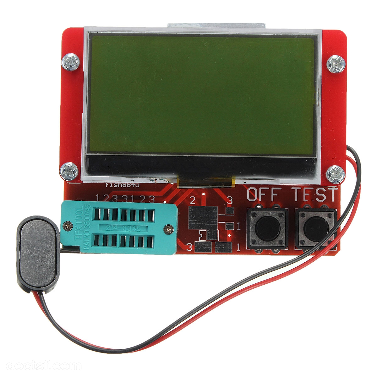

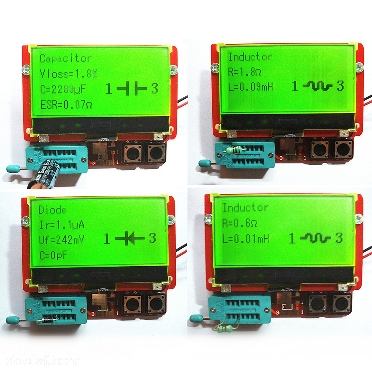

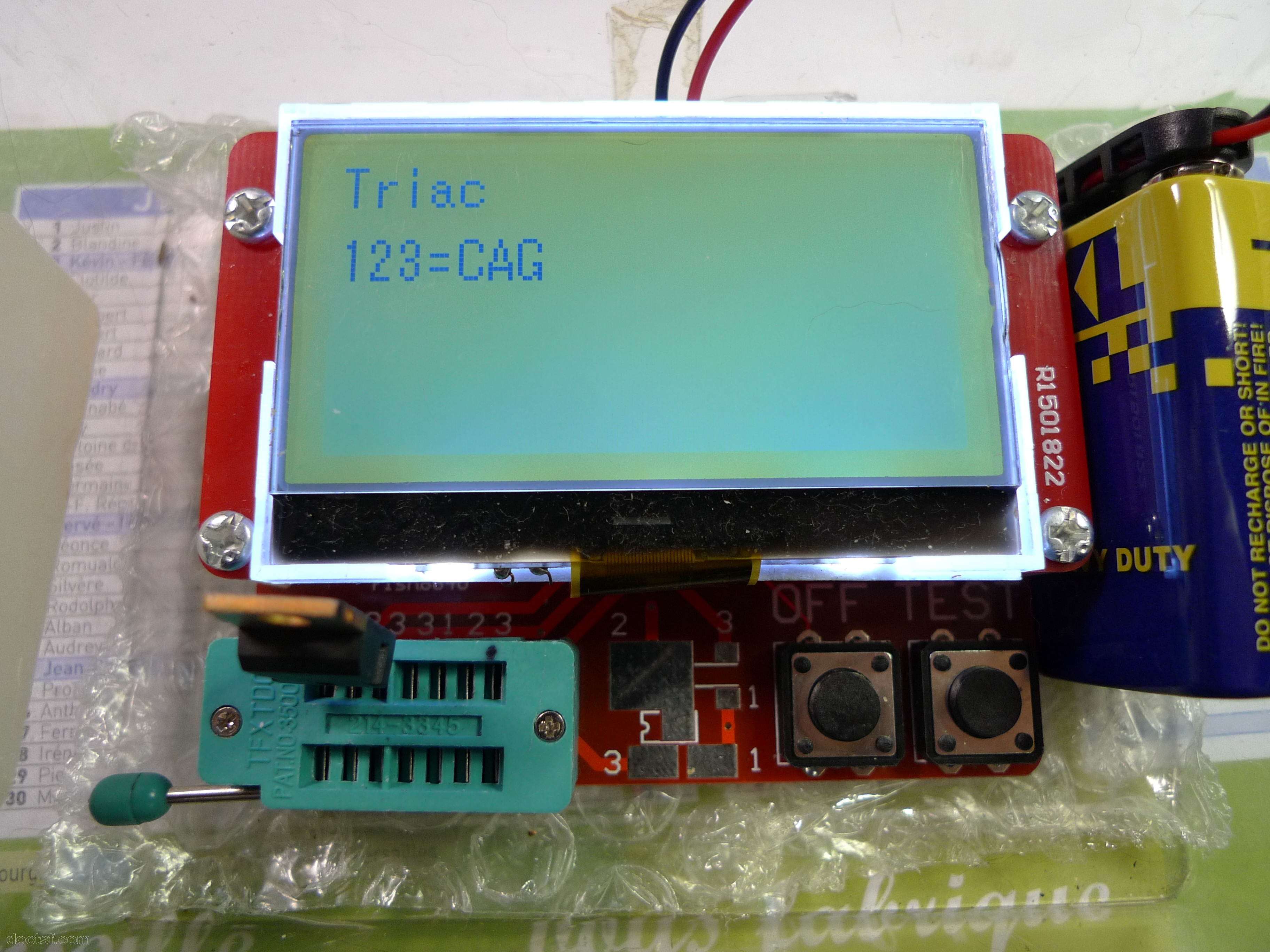

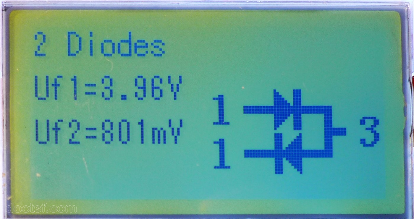

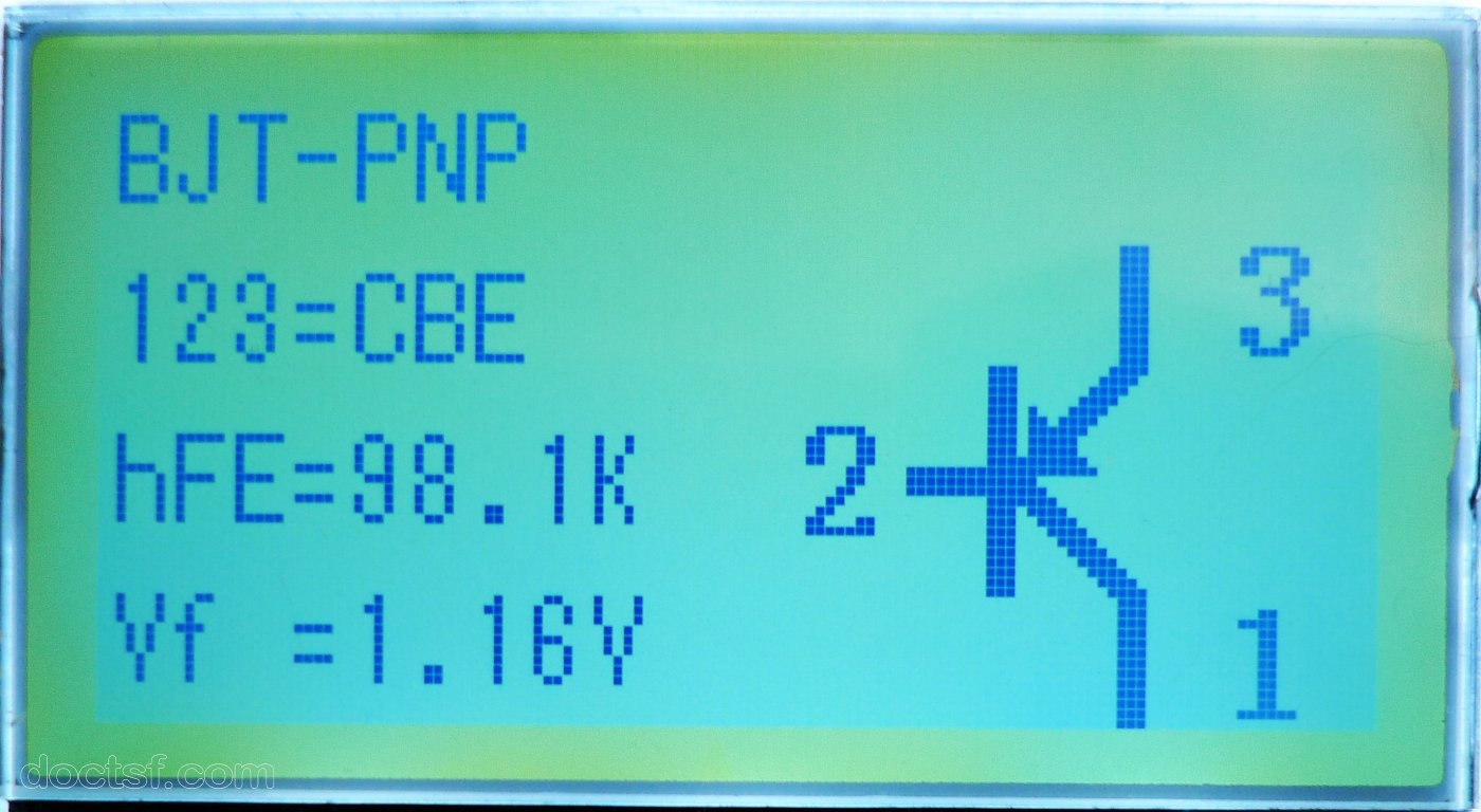

Permet de tester presque tous les composants discrets, avec quelques réserves avec les diodes Zener (4.3V max) affiche une image de deux diodes en // tête bêche, les TRIAC et thyristors dont Ig supérieur à 10mA, les BJT de puissance avec diode Damper (BU406D, BU2508D, AF et DF, BU2520D et DW), les Darlington l'image du brochage est un BJT normal. Ses qualités : Les diodes indique en plus de la tension de seuil, Ir la capacité de la jonction et le brochage. Les MOSFET indique le valeur Vt (la tension de seuil), la capacité et le brochage. Il mesure les résistances, les capa et les selfs. Il indique aussi l'ESR des condo et pour les condo 5nF le Vloss en %. Il donne une valeur de l'ESR sur des capa bien inférieure à 1µF, à partir de 200nF, 1µF étant la limite des testeurs du commerce. Pour les selfs mesure de 10µH à 20H.
