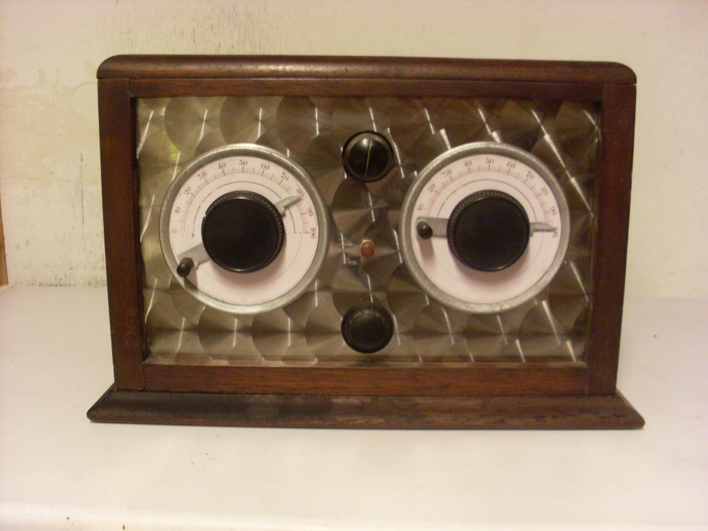

Fiche 39389
Identité Proposez un logoMarque : France
France
Modèle : 530
Année : 1929 à 1931
Fonctions : radio

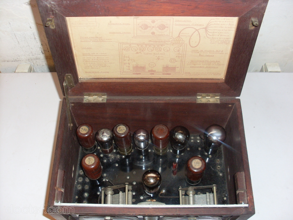

Appareil à 5 lampes
Jeu de lampes : A441, A425, A425, A415, B443
Forme : Horizontal
Type de montage : Superhétérodyne. MF : 55
Dimensions : L: 430     H: 270     P: 280 (mm)     Poids : 7
Cadran : rond ou ovale
Boutons : 4
Alimentation : Batteries 4, 40, 80 et 120V.
Matière : Bois Acajou.
Couleurs : Brun rouge.
Prises : Faisceau de fils d' alim. embrochable

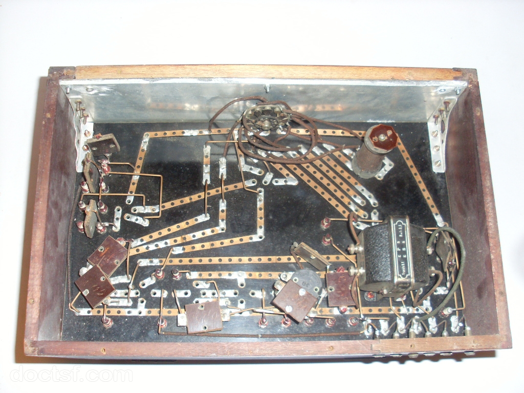

Commentaires : Façade à l' origine en alu bouchonné petits grains (H.S.), ici remplacée par une plaque d' inox bouchonnée gros grains. Transfos F.I. enfichables. Partie du câblage réalisé avec des barrettes trouées en laiton.
Dans la collection de Gilles_MEZONNIAUD
