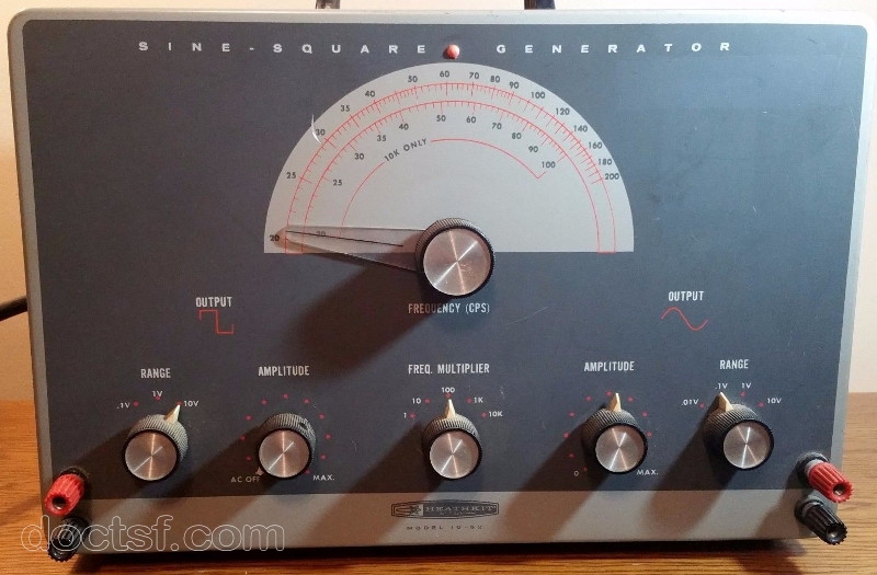

Identité Proposez un logoMarque : Heathkit
Heathkit
Modèle : IG-82
Année : 1960-70?
Fonctions : mesure

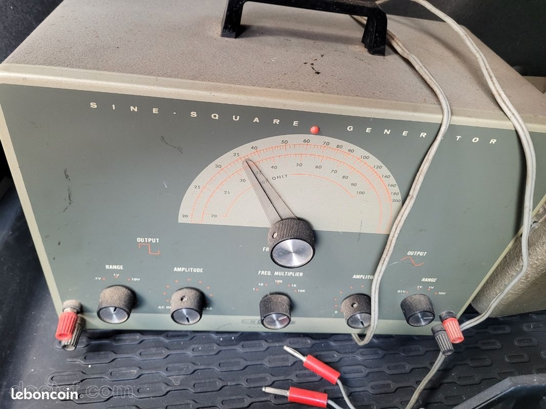

Appareil à 5 lampes dépourvu d'indicateur visuel
Jeu de lampes : 6CB6, 6CL6, 6CL6, 12AT7, 6AW8A
Semi-conducteurs : 2 diodes silicium (BY133 ou équivalent) - caractéristiques tirées de : https://www.doctsf.com -
Alimentation : Secteur alternatif 110-220V (par cablage interne du transfo)
Prises : 4 douilles bananes
Commentaires : Générateur B.F à pont de Wien, sorties sinus/rectangle, 20Hz à 1MHz, amplitude 0,01; 0,1; 1; 10V . Une seule tension secteur, 110 ou 220V (pas de répartiteur, déterminée une fois pour toute au câblage interne du primaire du transfo) redresseur doubleur de tension (montage Latour à 2 diodes silicium) appareil équivalent au générateur B.F dénommé LG82 (par erreur) sur la BDD . Appareil quasi-équivalent au AG10 (en plus moderne)
