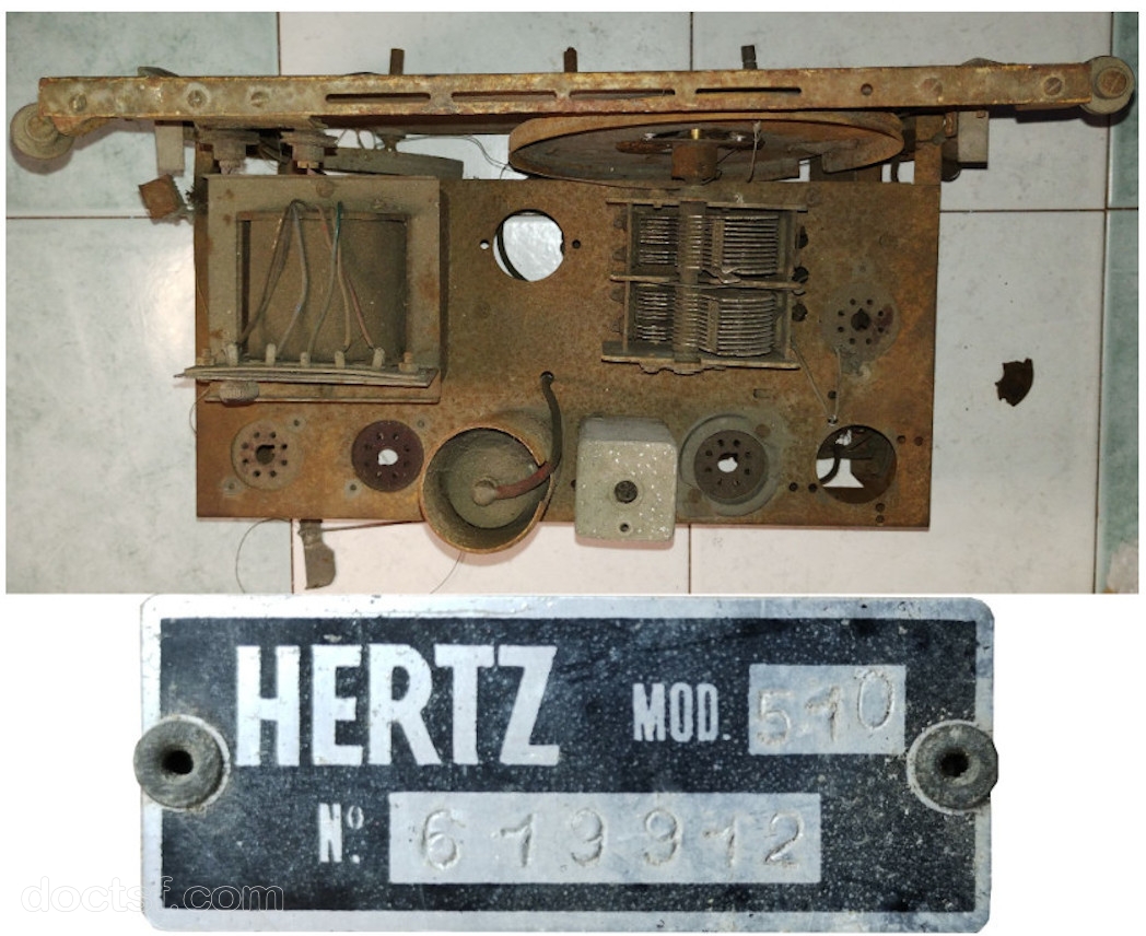

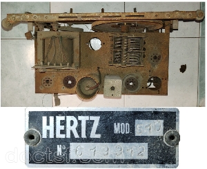

Seul le châssis de cette radio est arrivé, sans cadran (dial glass), sans haut-parleur et sans autres composants. Seuls deux lampes sont arrivés avec le châssis et une seule des deux portait encore un nom lisible. Le circuit a été reconstruit en faisant preuve de bon sens là où les composants manquaient. On ne sait pas quel est le bon jeu de lampes; cela pourrait être : 6A8/6K8, 6K7, 6Q7, 6K6/6F6/6V6, 5Y3. La fréquence intermédiaire a été déduite du groupe des hautes fréquences, imitant Geloso, qui utilisait 467 kHz. De la façon dont les soudures ont été faites, il devait s'agir d'un kit. Il y a une vidéo de la restauration/reconstruction :

Commentaire : L`état du châssis reçu, avant restauration.
