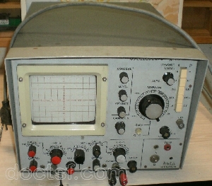

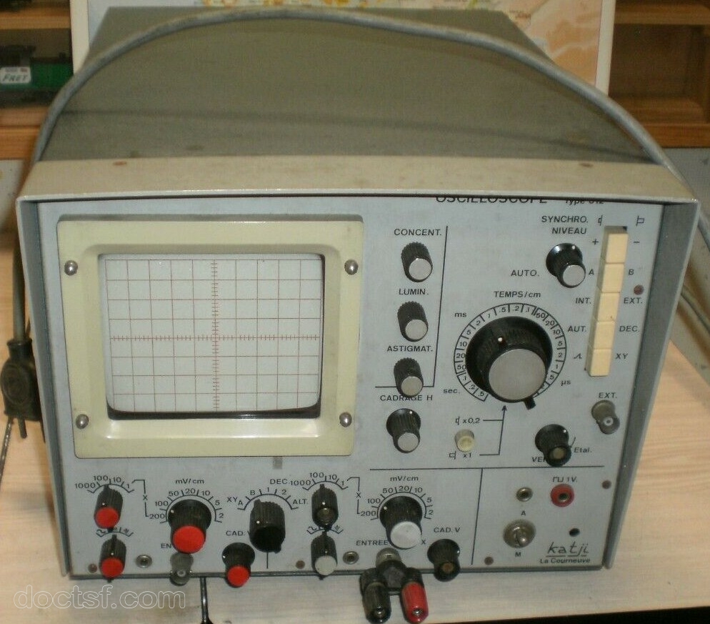

Oscilloscope 2 voies Il me semble que cette photo pourrait provenir de LBC pour une vente à Angers. Je l'ai acheté sûrement car il y avait adaptateur BNC genre Radiall à droite rouge et noir comme là mais il me semble que c'était plus récent.(il a peut être été aussi en vente assez longtemps le vendeur m'avait dit l'avoir eu dans un service SNCF vers Angers je pense . Je ne l'ai pas sous la main et je crois que pas ouvert. Par contre j'en ai récupèré un autre (reçu 2 avril 2025) avec des manques de cabochons de boutons, une maladie mais quelque chose a heurté le bas avec traces verticales profondes sur commutateur de sélection entre les 2 voies ( et c'est récent car le laiton brille contrairement à d'autres câble torsadé pour correction du champ magnétique terrestre (réglage interne, pas accessible de extérieur) du fait d'un tassement des 2 bandes de mousse grise un peu dense sous fenêtre du tube lourde. La THT ne doit pas être très élevée , 3000v? (câble assez fin mais si en téflon avec un fil cuivre fin....) Comme bouge cela avait arraché le connecteur tétine tout petit ( expliquant aussi une tension assez faible) et comme une photo montrait un détail de l'écran avec 2 points vert avec donc tenu à une mise sous tension brutale. Je n'ai donc pas hésité à mettre aussi sous tension avec les poussoirs en bonne position et eues les 2 lignes verte sympathiques (un peu de chiures du convertisseur sur voie gauche, droite étant propre). La BDT monte à 20 nS/div avec un poussoir x1 et 0,2. La conception est fortement similaire au 309 qui effectivement pourrait être de 1971 avec un tube RTC car à l'école ou j'étais ont du en acheter 2 en 71.(et j'en ai fait un clone complet un peu plus petit mais l'ayant prêté à un collègue de travail en 1976 , je ne l'ai jamais récupéré. Le 312 pourrait être un 30 MHz mais les pcb sont bakélites sauf la carte alim avec la partie multiplicateur en substrat fibre de verre époxy 16/10. Ce dernier date de fin 1974 début 1975 car beaucoup de composants avec un marquage genre 7445. Alim est une version avec une alim secteur 12v est un convertisseur avec un transfo en ferrite en E mais pas d'entrée 12 v DC externe.(optionnelle?) Je ferai des photos de intérieur ultérieurement.
