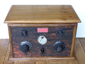

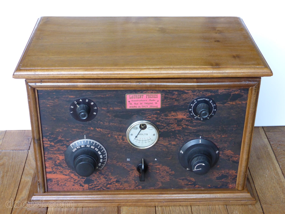

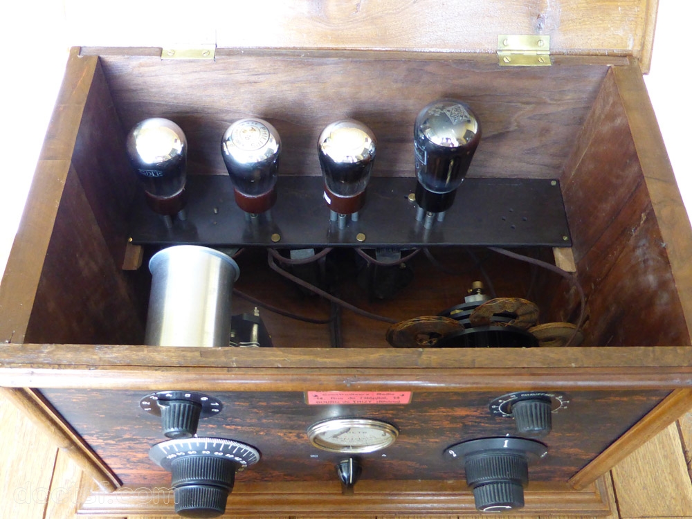

Intéressant système à rotacteur de selfs et self rotative pour la réaction. Première lampe HF avec circuit accordé sur la grille et self semi-apériodique sur l'anode. Deuxième lampe servant de détectrice par la grille et self de réaction sur l'anode ainsi que primaire du premier transfo BF. Les deux autres lampes BF.

Interieur
