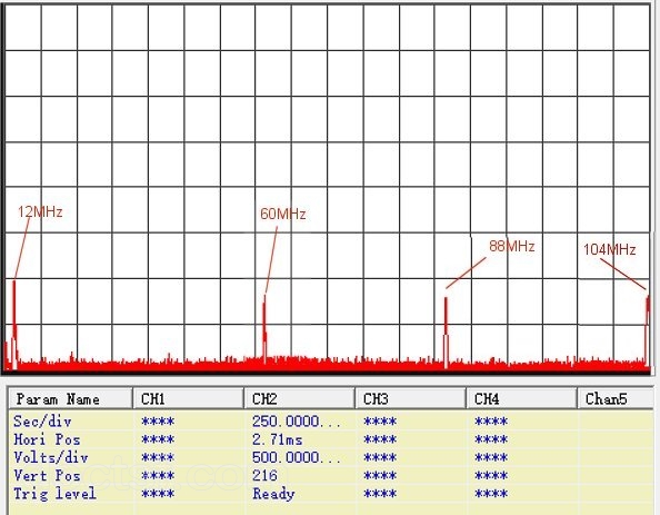

Affiche sur un écran d'oscilloscope les raies de fréquences de 10 à 100 MHz. Sensibilité d'entrée : -70 dBm (70 µV sur 50 ohms). Première FI : 128 MHz. Deuxième FI : 180 kHz : 2 filtres céramiques 10.7 MHz. Prix en 1991 : 1090.00 FF.

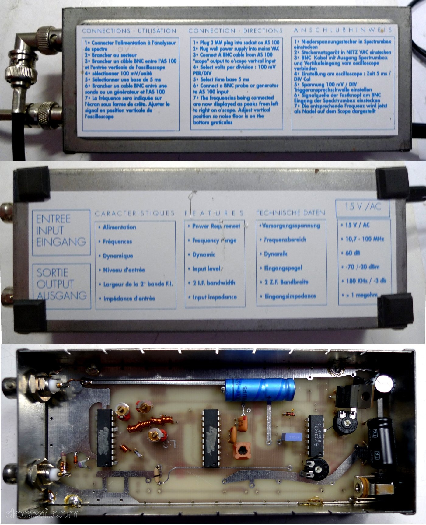

Commentaire : Photos de haut vers le bas : vue dessus, vue dessous, vue ouvert

Commentaire : Plage de balayage (montage)
