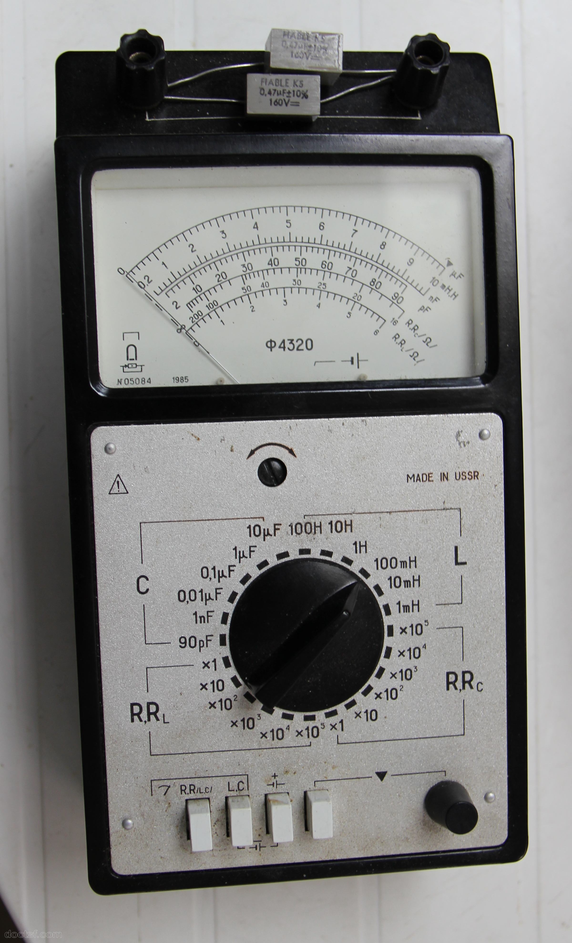

J'ai acheté en panne le N°02838 daté du 25 mars 1986 mi février 2025.
Donc soit c'est re-numéroté par année soit le compteur repart à 1 après 9999.
En mars 1986 le circuit imprimé est version pour circuit DIP 14(?P140??101?) pour Y1 à Y6.
Par contre il a été monté des ronds boitiers métal (?140??101?) soudés directement.
La fiche technique en français n'a pas été modifiée (si c'est celle fournie avec, mais on peut le penser fortement)
En panne il peut y avoir des mauvaises soudures:
- trouvée un fil bleu couplé avec un fil rouge(collée) venant du poussoir de fonction sur carte 2 mais ce fil alimente en -Vcc la carte 2 et ensuite la carte 1 par un fil marron.
- trouvé un fil marron vers cosse gauche (vue dessous) du galva collé.
Au test accu (+ et - Vcc) monte et décroissance très lente. Ok après re-soudage.
Pour -Vcc , une fois remis oscillateur 1000Hz ok, (987 Hz)
Buffer ensuite ok (réparation précèdente avait coupée piste collecteur + Vcc à la pastille.
Ensuite trouvé un ?P140??101? HS (coupé sur une Alim en interne , pas de conso et donc fonctionnement)
Me manquant un ?P140??101? , je remplace Y1 ou Y2 par uA741, Lm301, OP05. J'ai mis OP05 sur Y2 et le récupéré sur Y5.
Cela semble OK maintenant.

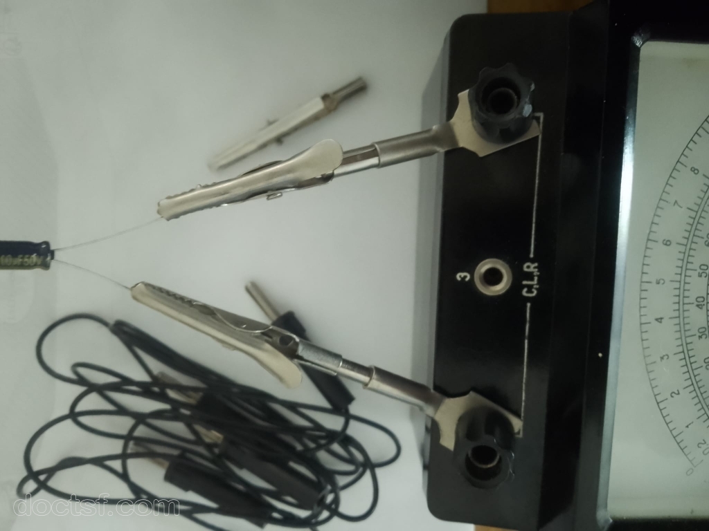

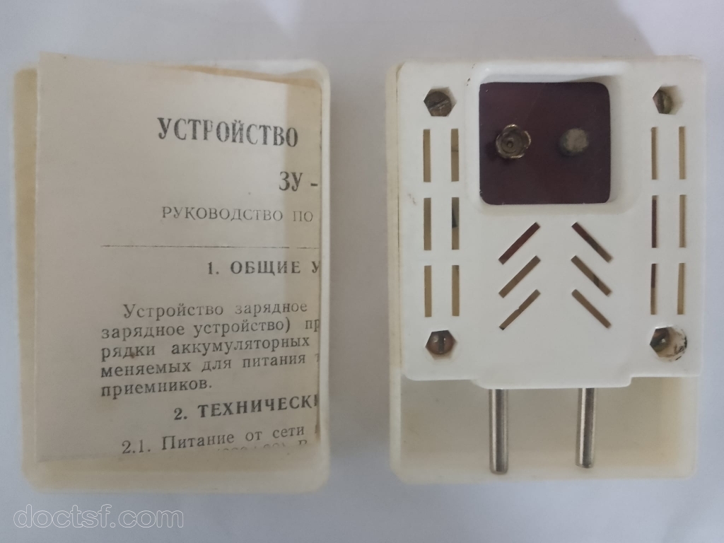

Photos rajoutées concernent accessoires de mesures et le petit chargeur secteur non isolé du secteur. (surement prévu pour les petites radios pocket). En Chine on trouve des accus compatibles 9V (7,2v nom ) en NIMH charge intégrée par prise micro usb 3.(ce qui résouds le pb de charge.)
Un connecteur en bout pourrait permettre de recharger si besoin en collant accu fond du logement du boitier et petite fente dans la coque pour mettre le connecteur et ne pas avoir à démonter.
