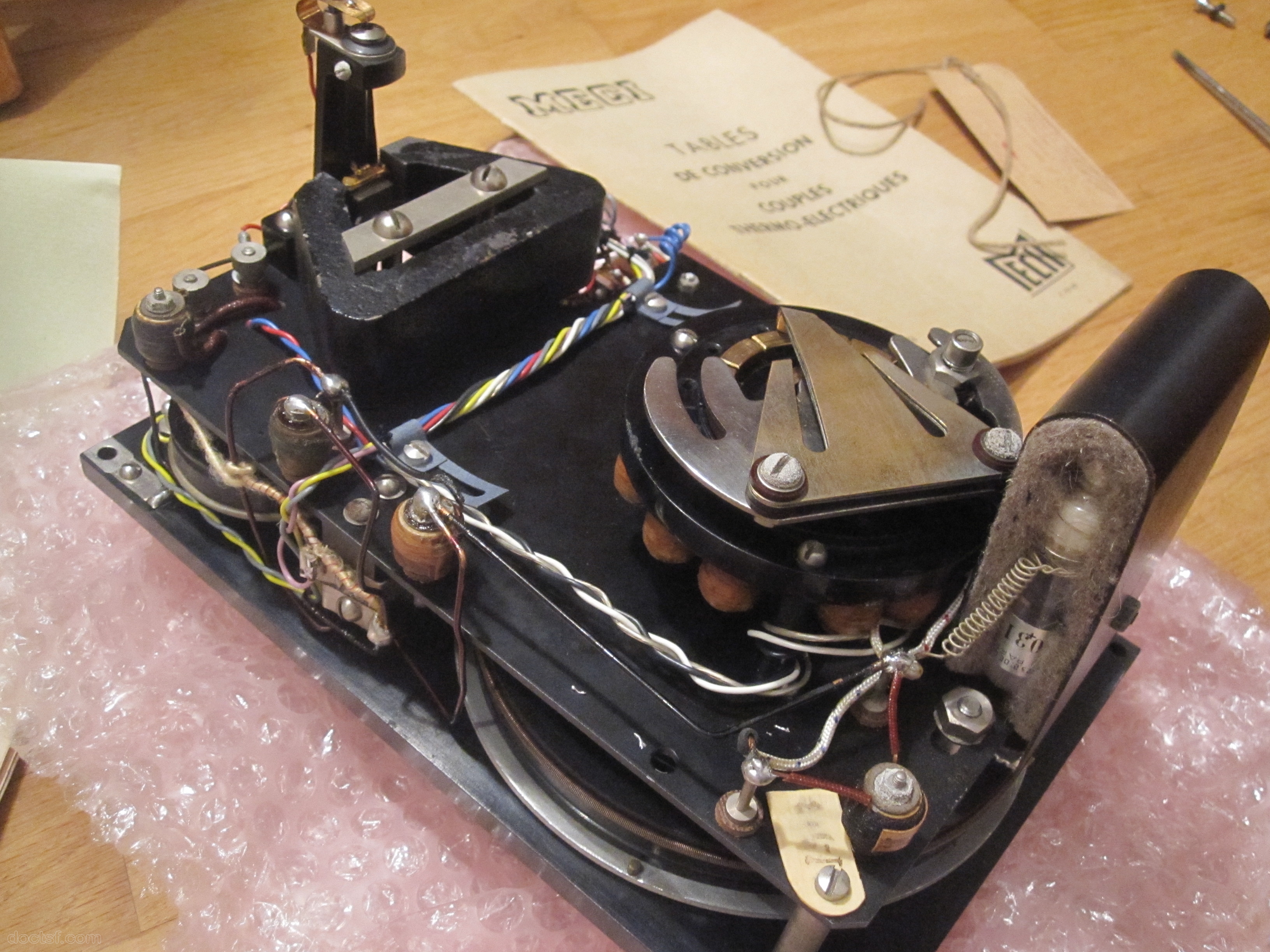

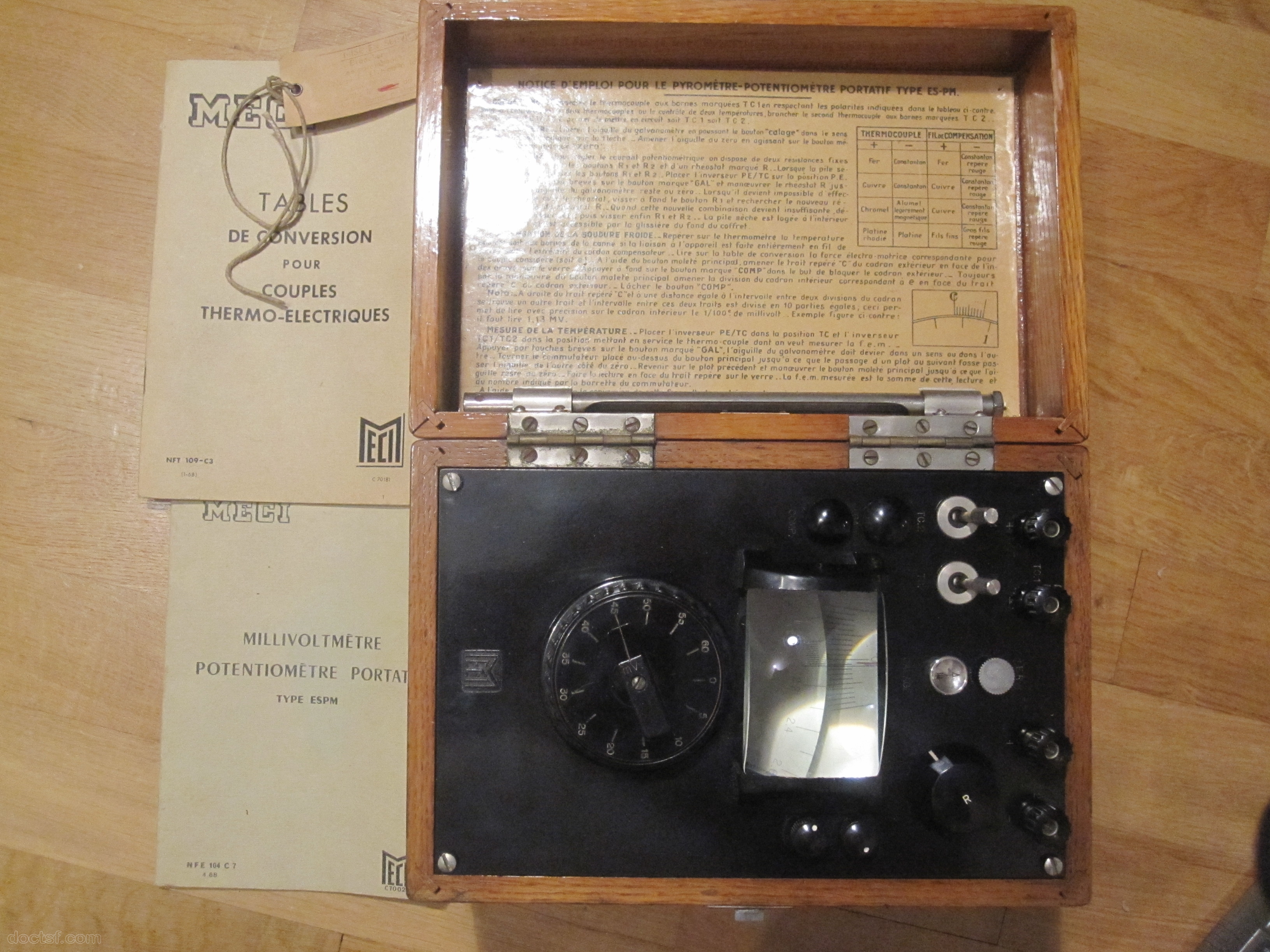

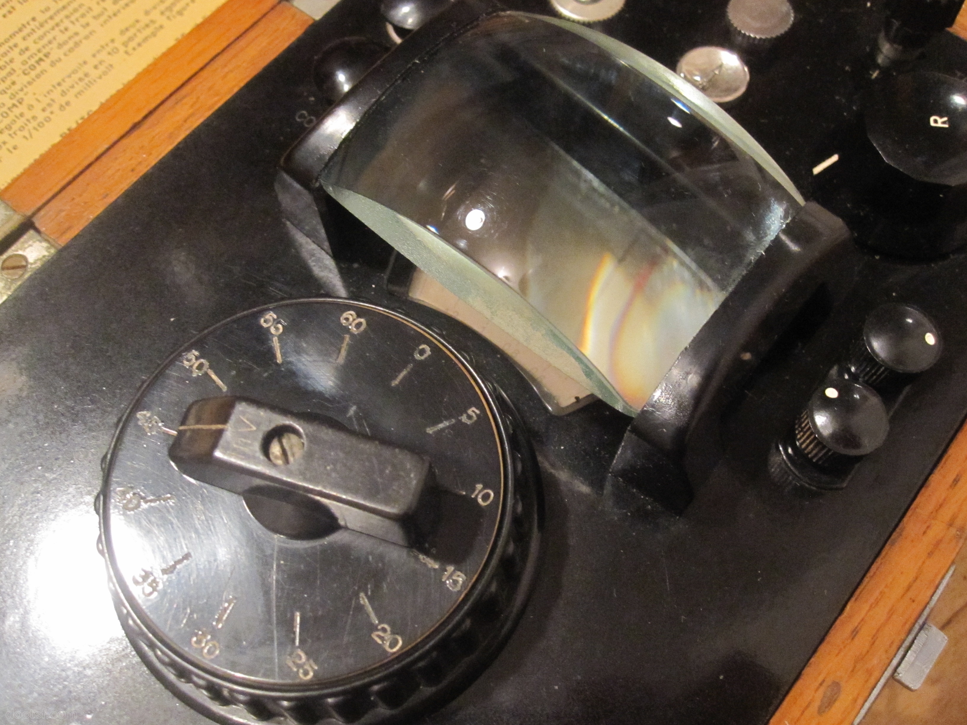

Pyromètre portatif MECI ESPM Cet appareil permet de mesurer des températures par le biais d'une sonde à thermocouple. Il permet aussi d'étalonner plusieurs sortes de thermocouples et est livré avec un aide mémoire et un thermomètre permettant d'effectuer les compensations nécessaires suivant le type de jonction. La mesure à pleine échelle est de 62 mV et la précision de lecture est d'environ 8µV. Une loupe intégré permet de visualiser la plus petite déviation de l'aiguille du galvanomètre. L'alimentation se compose d'une pile auxiliaire et d'une pile étalon intégrée dite de "Weston" qui délivre une tension fixe de 1,0184 V. Malgré son age cette pile est encore fonctionnelle en 2022 et mon multimètre numérique mesure 1,02V, autant dire qu'elle est bonne et que mon multimètre n'est pas assez précis !!! L'exemplaire photographié est le mien et est complet (manuels, thermomètre, et la clef de la serrure du boitier en bois.
Dans la collection de krapoutchik
MECI - ES-PM
Vue d'ensemble

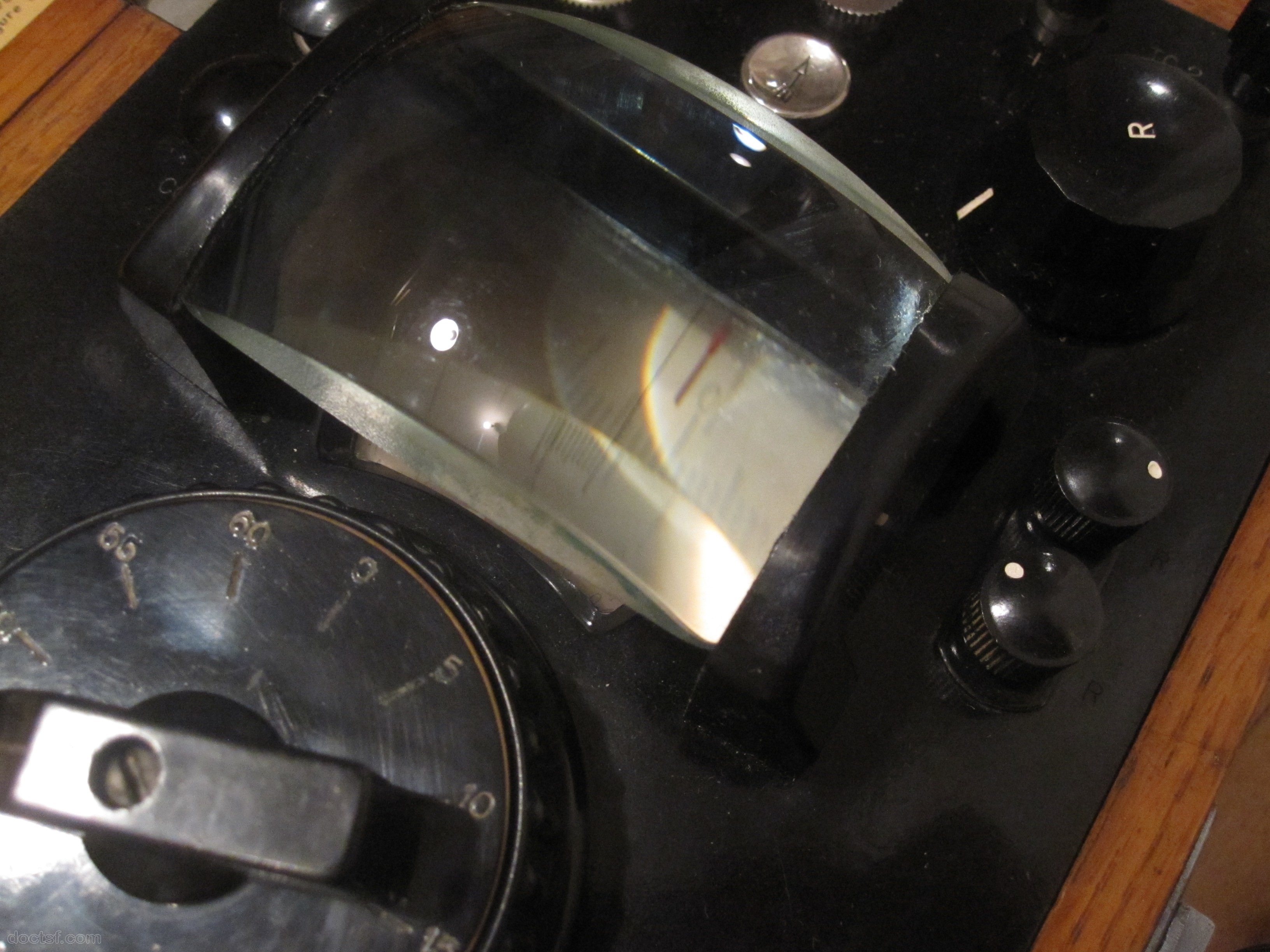

Loupe de lecture
