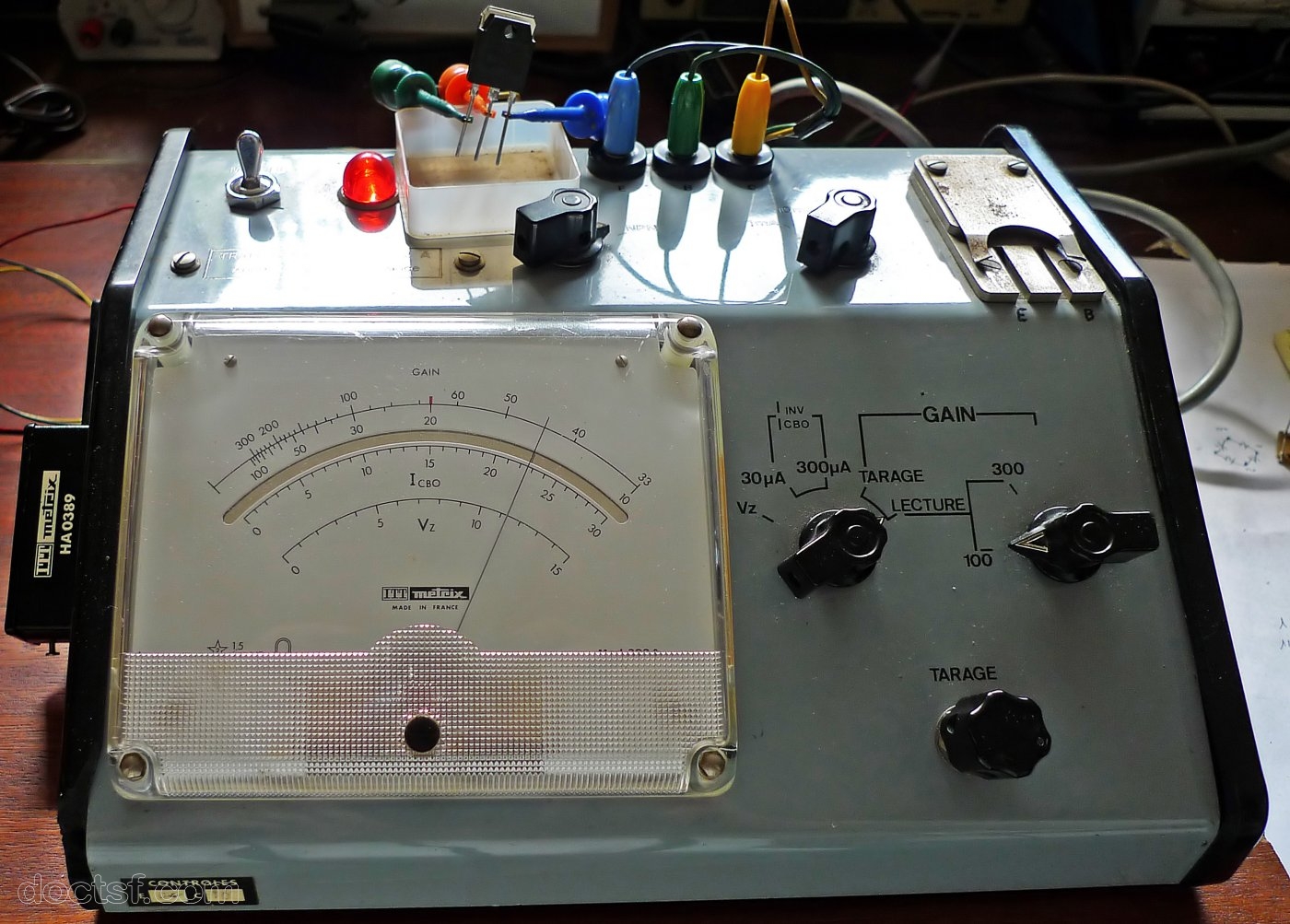

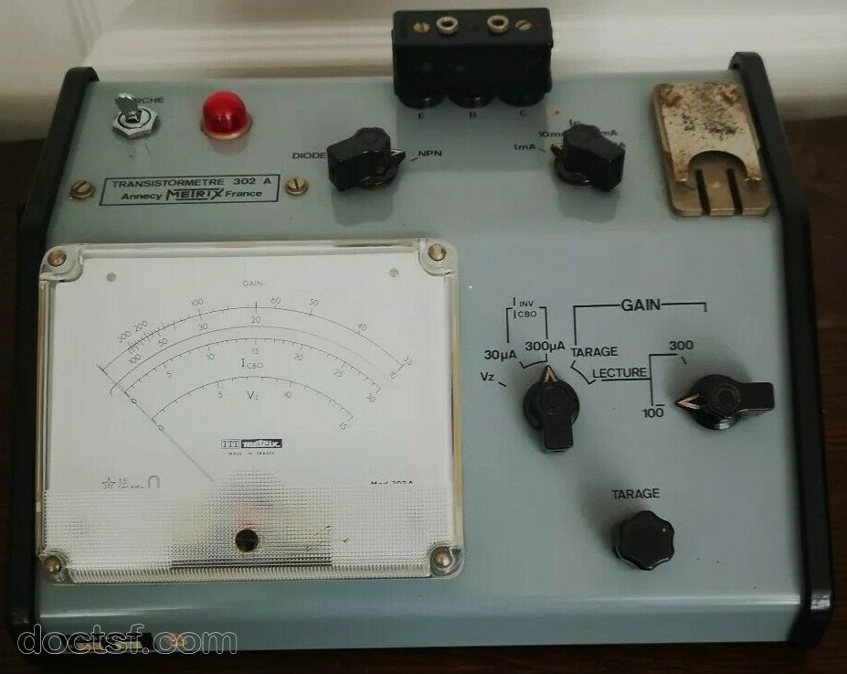

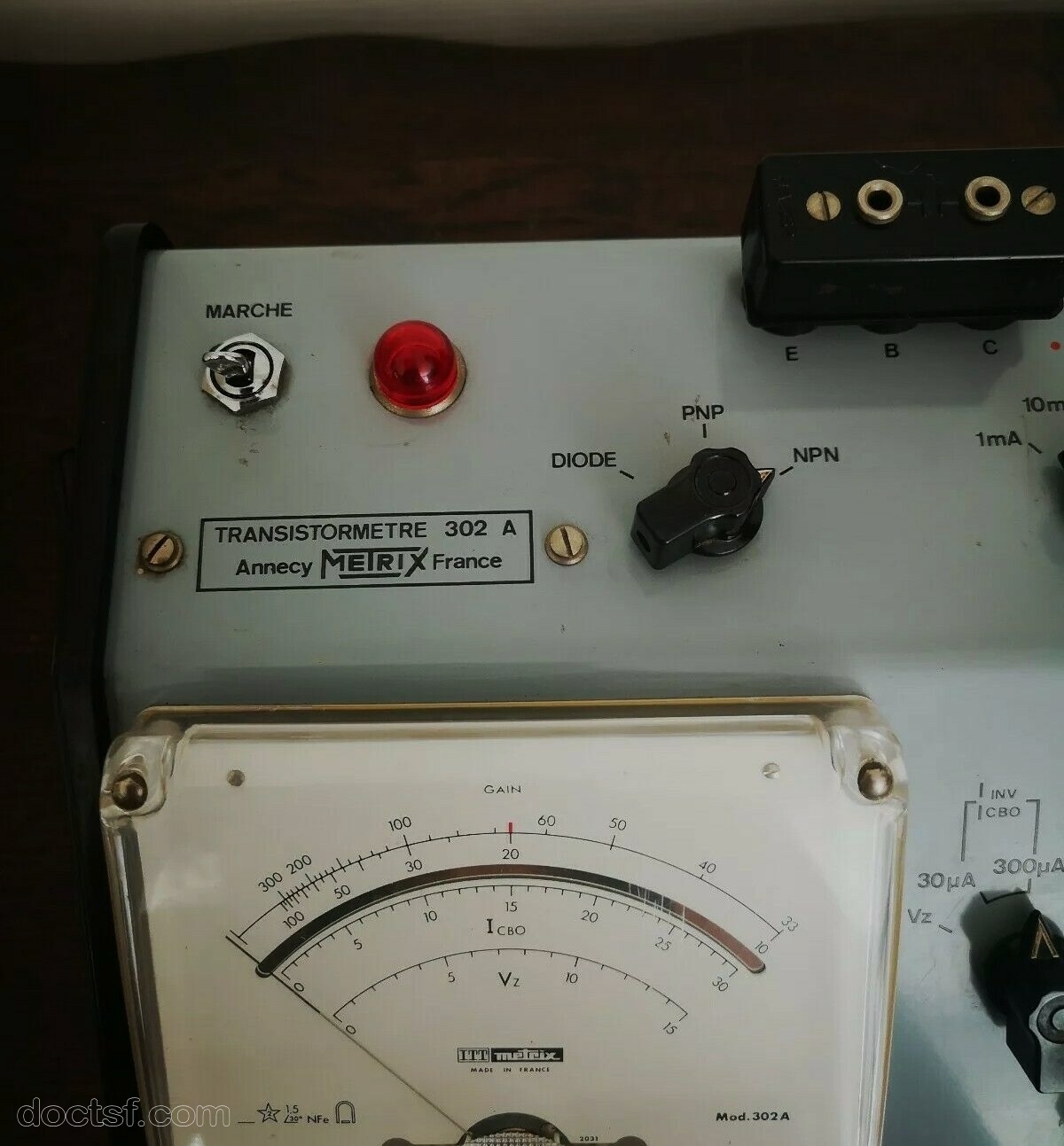

Commentaires : Mise en service en 04-1964 (RC197). Test les diodes de détection, de redressement, les Zener, les transistors de toutes puissances. Pour les diodes, on vérifie le courant inverse, en deux gammes : 30 et 300µA. une résistance en série dans le circuit protège le galvanomètre en cas de branchement défectueux. La tension d'essai ne dépasse pas 4V. Pour les Zener, l'élément à vérifier est placé en série avec une source de 18V et une résistance de limitation du courant. L'appareil de mesure, à consommation propre négligeable, est connecté aux bornes de la diode et mesure la tension régulée par cette dernière. Pour les transistors, on mesure : 1) Le courant résiduel Icb0 avec les sensibilités 30 et 300µA. 2) Le gain statique en émetteur commun. Le courant de collecteur peut être ajusté à 1, 10, 100 mA ou 1A, la tension collecteur-émetteur étant de 2V. Pour déterminer le gain, on mesure le courant Ib et le gain cherché est donné par le rapport Ic/Ib. Le cadran de l'appareil de mesure est gradué directement en valeurs de gain(10à 100 et 33 à 300).
