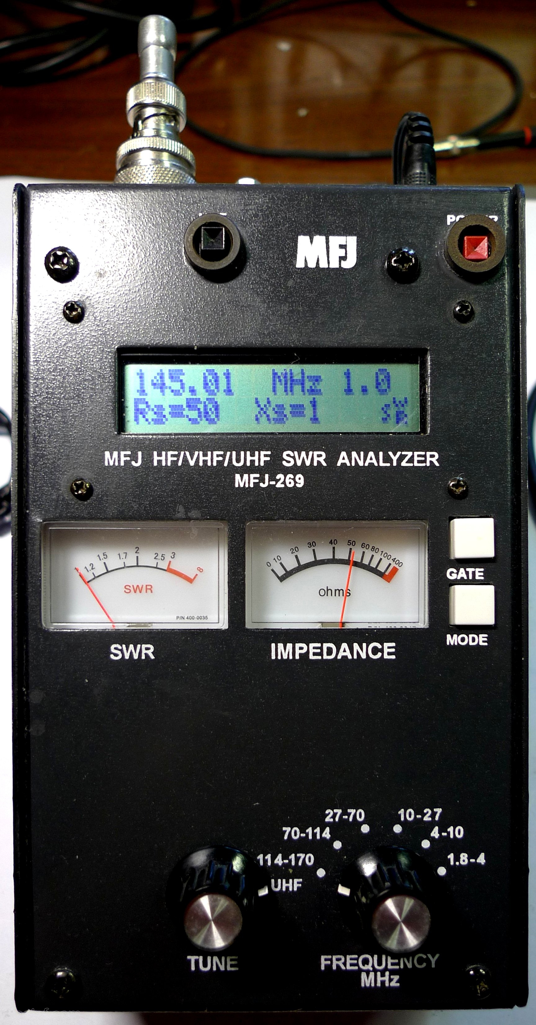

HF/VHF/UHF SWR Analyser. HF de 1.8MHz à 27MHz en 3 gammes. VHF de 27MHz à 170MHz en 3 gammes. UHF de 415MHz à 470MHz en 1 gamme. Niveau de sortie à 50 ohms : +-450mV. Fréquencemètre : 0.5 à 200MHz, sensibilité +-40mV à 100KHz. Affichages : écran LCD pour tous les résultats et paramètres. 2 galva pour le ROS/SWR et l'impédance. Alim extérieure : 12Vdc ou par 10 piles de 1.5V type AA. Utilisation : ROS-mètre, impédancemètre en ohms, mesure de la partie réactive jX, Fréquecemètre, Capacimètre en pF, inductancemètre en µH, générateur RF, mesure de perte de câble coaxial, mesure de longueur de câble coaxial, mesure du facteur de vélocité, contrôleur de quartz (résonance série ou //), dip-mètre.
Socle N : out signal. Socle BNC : in signal fmètre
MFJ Enterprises. Inc. - MFJ-269  RF SWR analyser — Illustration 1

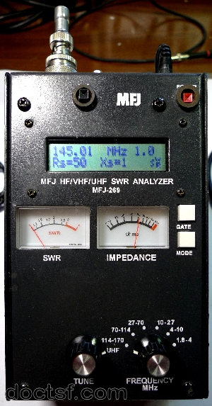

Commentaire : ROS de 1 sur une charge de 50ohms à 145 MHz
