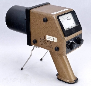

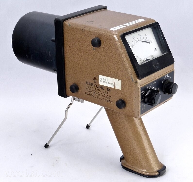

Modèle : Babyline 31
Année : 1970
Fonctions : mesure à semi-conducteurs - caractéristiques tirées de : https://www.doctsf.com -
Alimentation : Piles 1,5 V
Commentaires : https://collection-lhst.epfl.ch/?action=singleObject&id=1020. Chambre d’ionisation pour la mesure du débit de dose absorbée en rayons X, radiation beta et gamma Epaisseur de la fenêtre d’entrée : 7 mg/cm^2 (sans couvercle), 300 mg/cm^2 (avec couvercle) Volume de la chambre d’ionisation : 515 cm^3 Domaine d’énergie : 5 keV à 3 MeV 6 gammes de mesure (précision 10 % à 1 mrad/h, sinon 7 %) : 1 mrad/h (= 10 µGy/h); 10 mrad/h (= 100 µGy/h); 100 mrad/h (= 1 mGy/h); 1 rad/h (= 10 mGy/h); 10 rad/h (= 100 mGy/h); 100 rad/h (= 1000 mGy/h); Alarme 1 rad (= 10 mGy)
