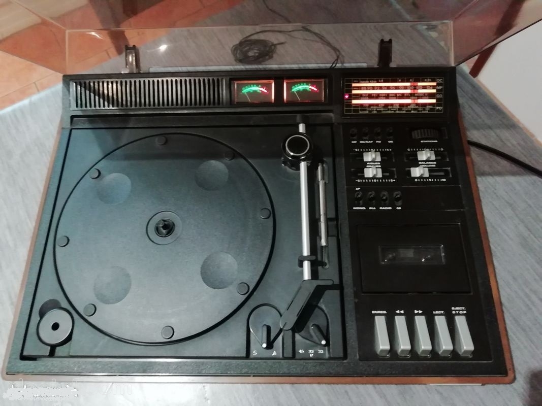

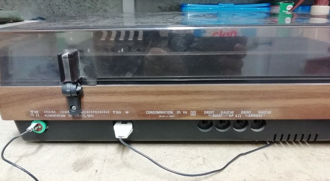

Combiné compact stéréo Radio-Phono-Magnétophone à cassette avec ampli intégré d'une puissance nominale de 2x8 W sous 4 ohms. Platine TD Lesa CPN 610 à changeur automatique à 2 vitesses (33 1/3 et 45 tr/mn). 2 vu-mètres de contrôle du niveau de sortie de l'ampli. Contrôle de tonalité graves et aigües séparés + volume et balance, tous sur curseurs linéaires. Recherche des stations radio par molette encastrée. Touche CAF (AFC) en FM, touche mono/stéréo. Magnétophone à cassette de type lecteur/enregistreur. Prises DIN 5 broches entrée microphone et sortie casque sur le devant de l'appareil. À l'arrière : 2 groupes de sorties haut-parleurs sur prises DIN 2 broches. Prise IEC antenne AM, prise coaxiale antenne FM. Nota : Appareil issu du groupe Thomson et fabriqué en Italie par la marque Lesa.
DIN 4x HP, micro, antennes AM/FM, casque
