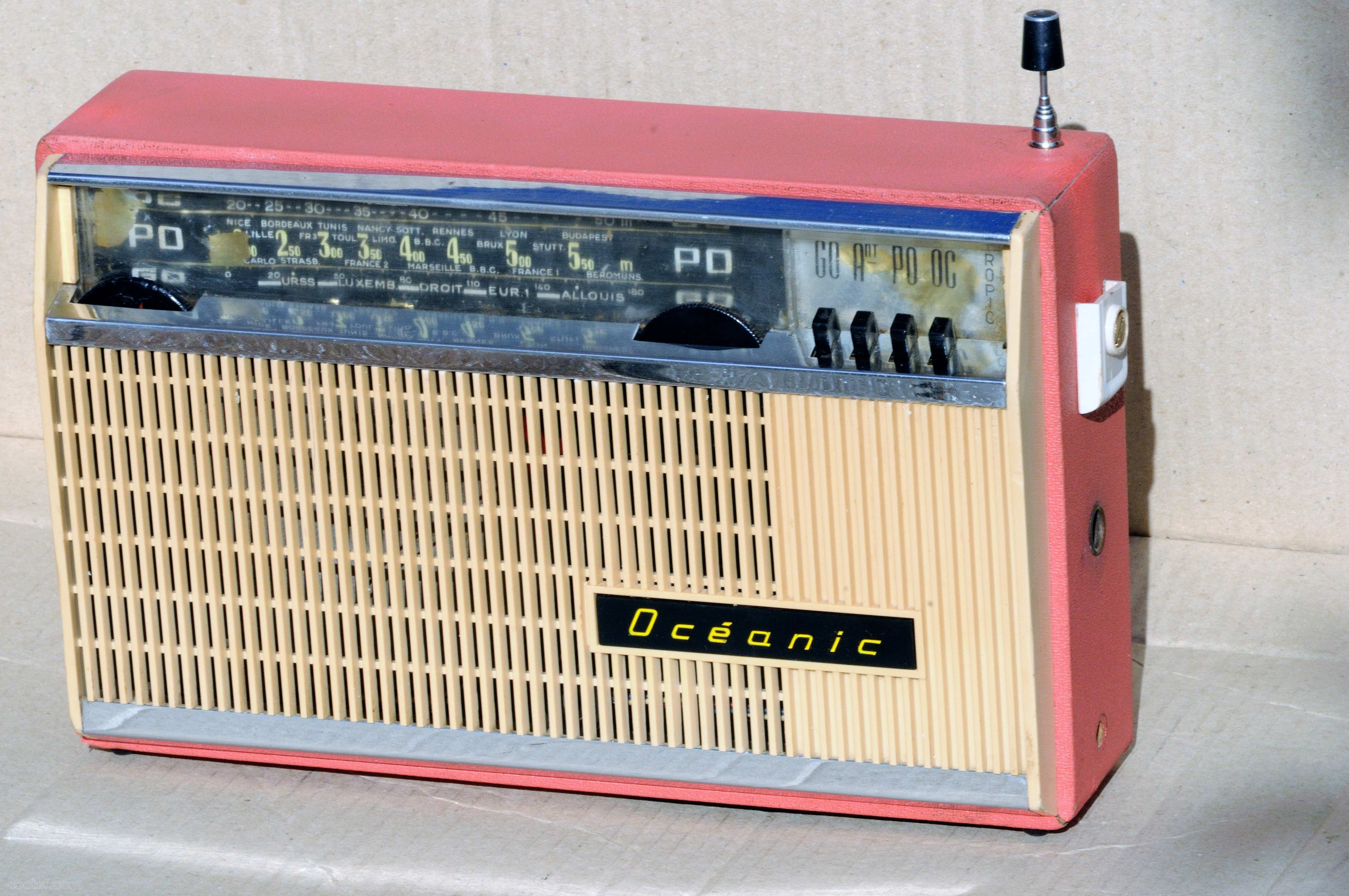

Matière : commentaires
Gainé platique
Couleurs
Bleu, corail, parme, ou beige
Largeur : 265 · Hauteur : 170 · Profondeur : 80 mm
Poids
1.95 kg
Clavier
Nb touches : 4

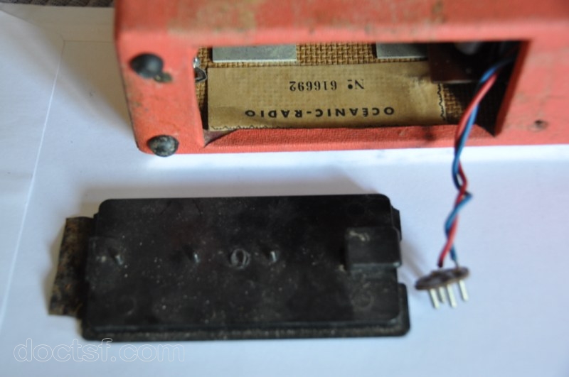

Pile
9 V - 2 × 4,5 V
Dynamique à aimant permanent de 12 cm
Détails

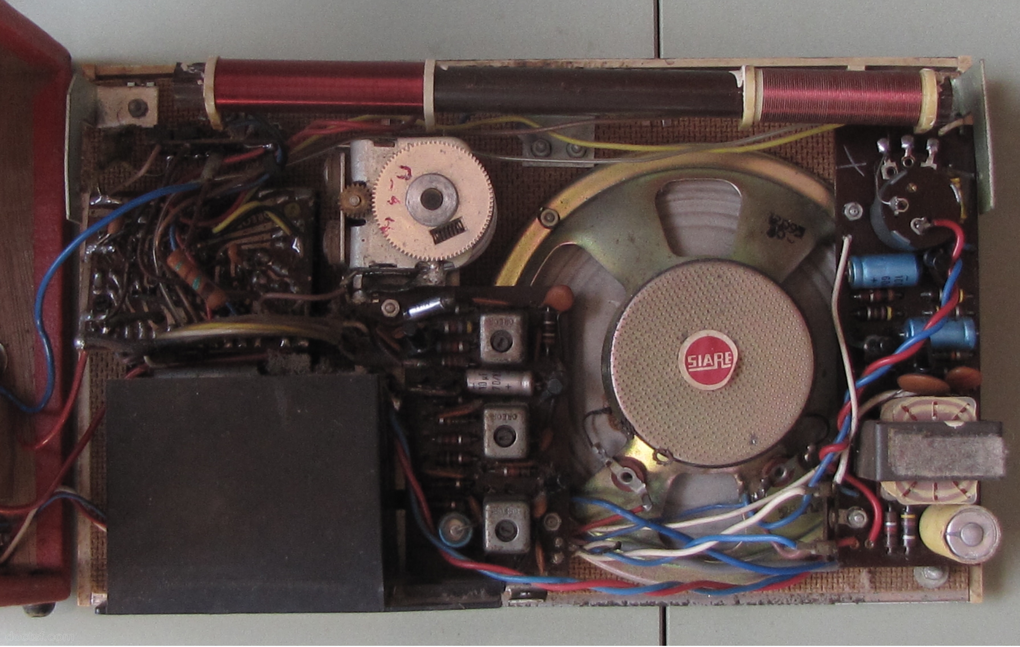

SFT319, SFT319, SFT317, SFT323, SFT323, SFT353, FFD106, FFD106
Variante du modèle Triton, mais avec OC et antennes télescopique.
Option, étui en plastique thermo-formé.
2 diodes.
Puissance BF 250 mW.
Antenne voiture.
GO, PO, OC
Ant. télescopique
Oui
Moyenne fréquence
455 kHz
Liens
Équivalent au Ducastel Hama
Équivalent au Rheinhaus Tropic
Voir aussi : Océanic Trafic (Gammes d'ondes différentes)

Océanic - Tropic — façade

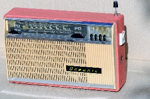

façade
