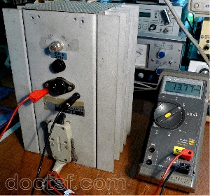

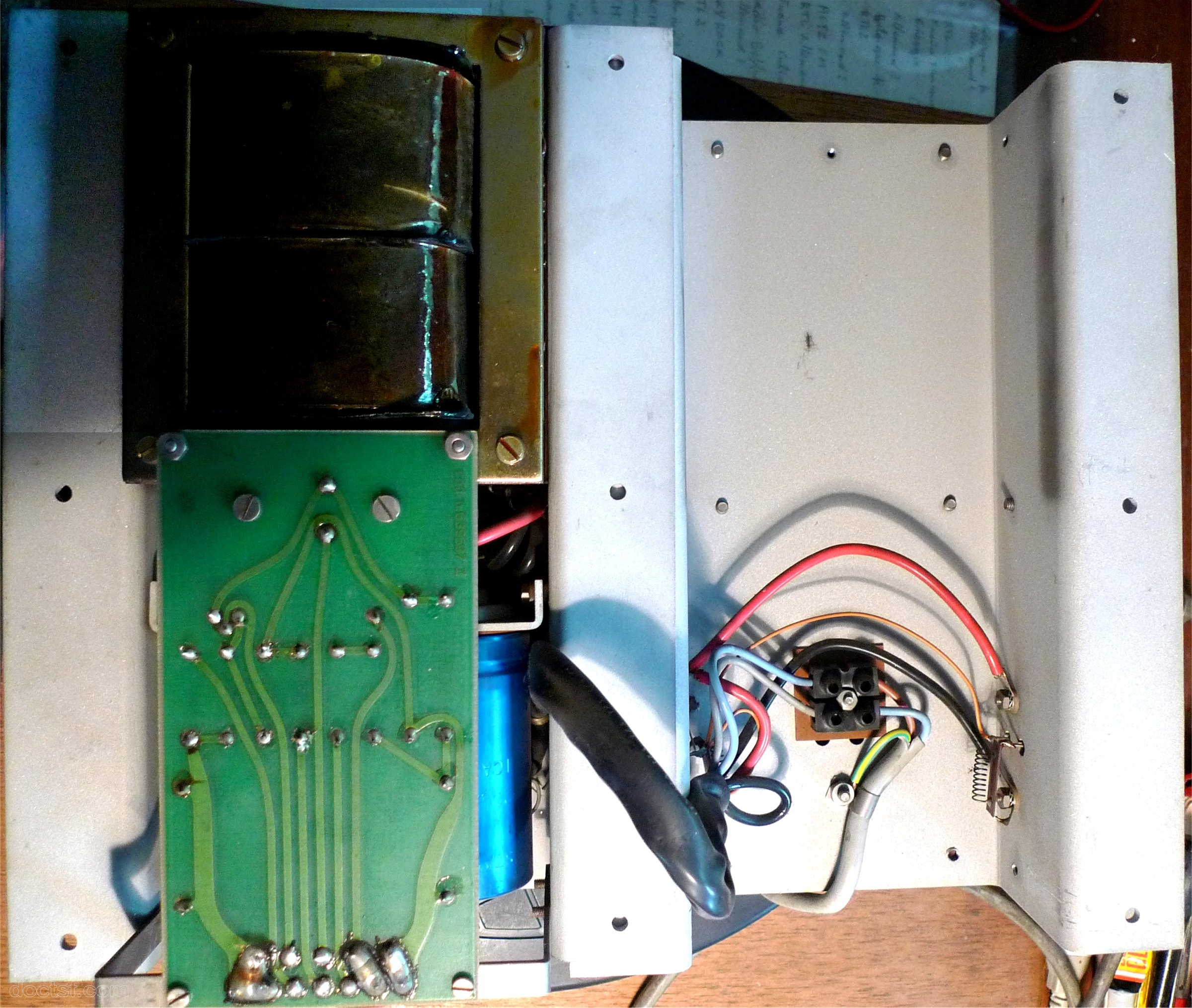

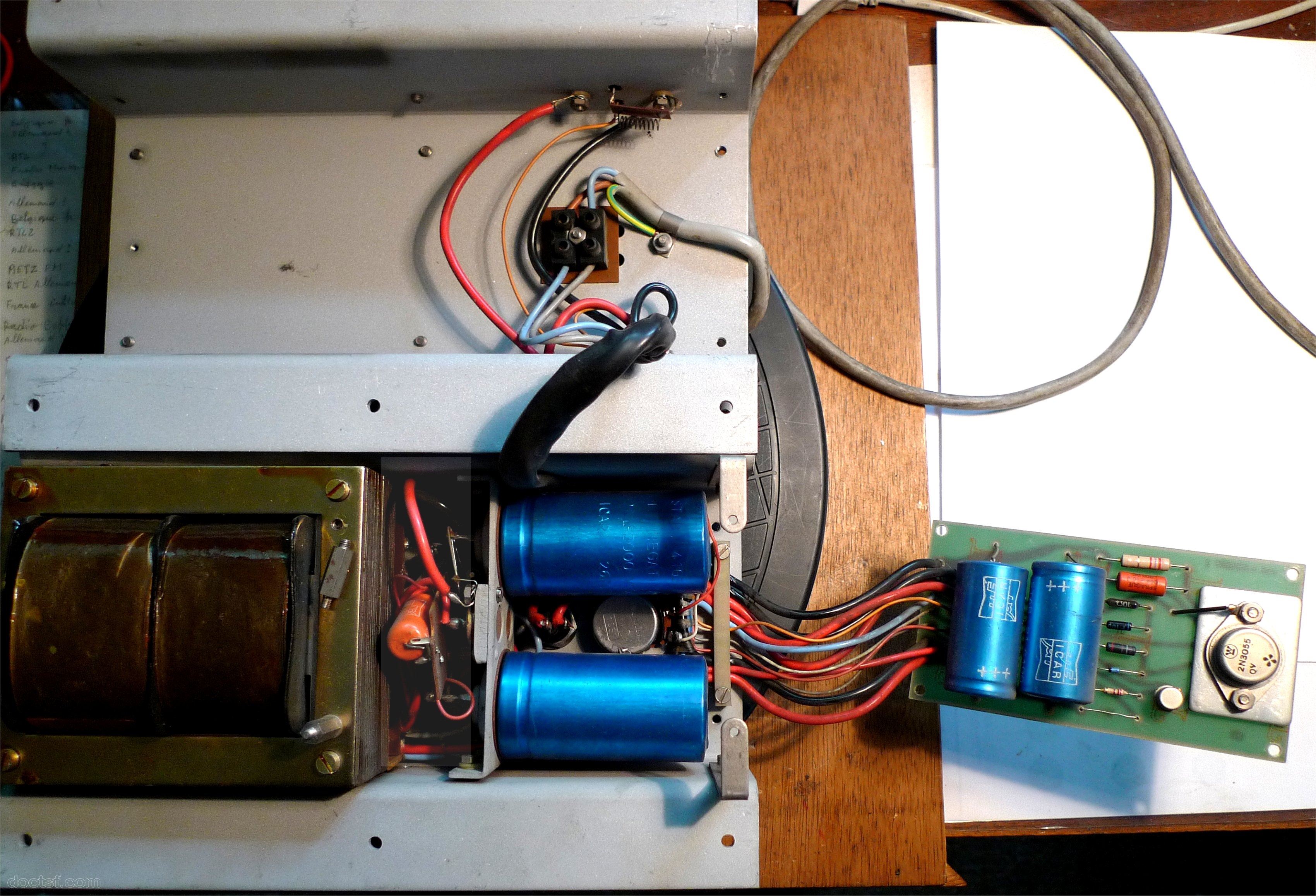

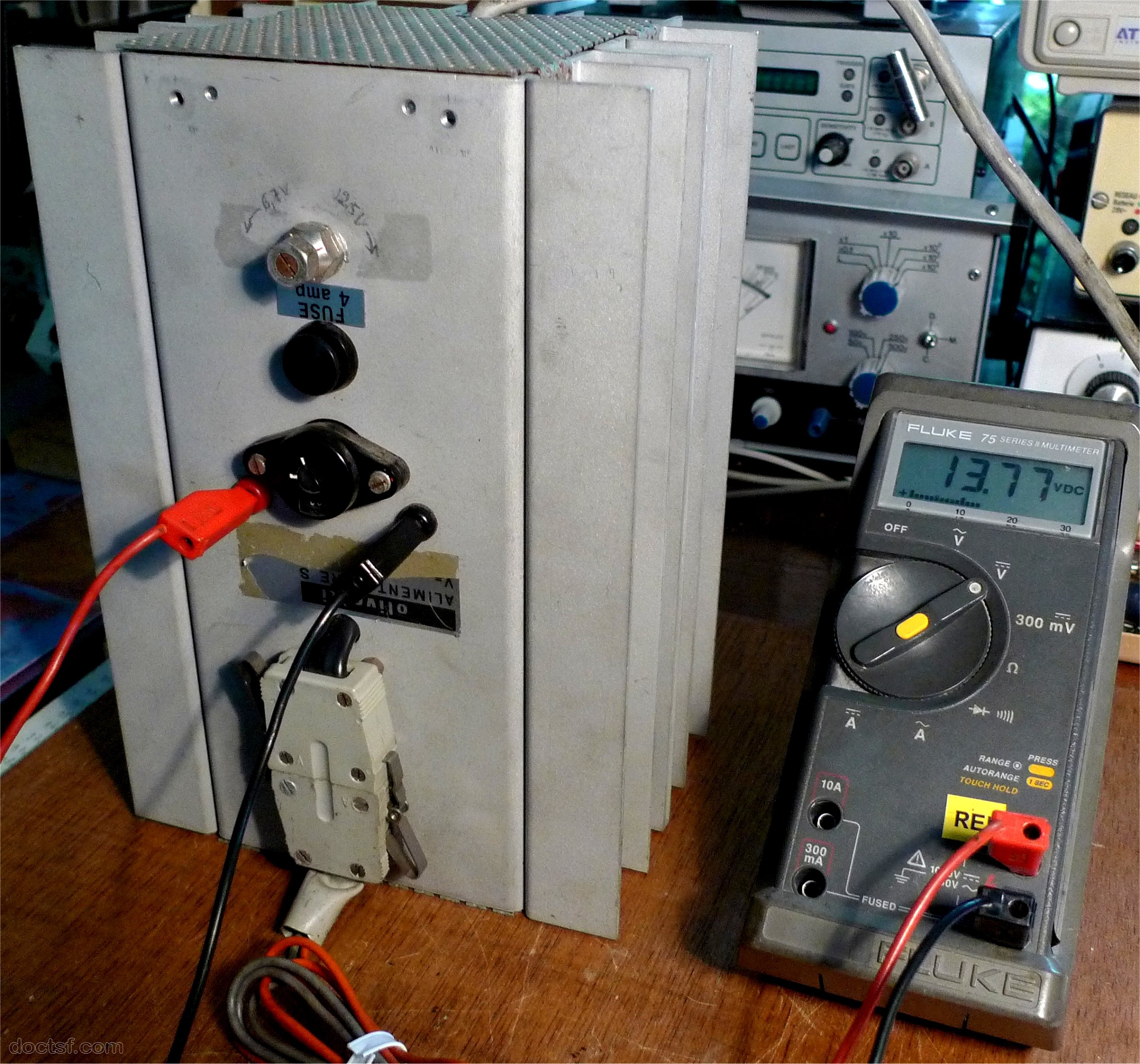

Quatre diodes : deux 1N3493, P100, Zener 5.3V, quatre BJT : 2N3053, trois 2N3055
Olivetti alim BT classique, régulation série.
Dimensions : H=243, l=168, P=150 mm, masse : 6,300Kg.
Ajustable de 6.2Vdc à 17.5Vdc. 4Adc max.

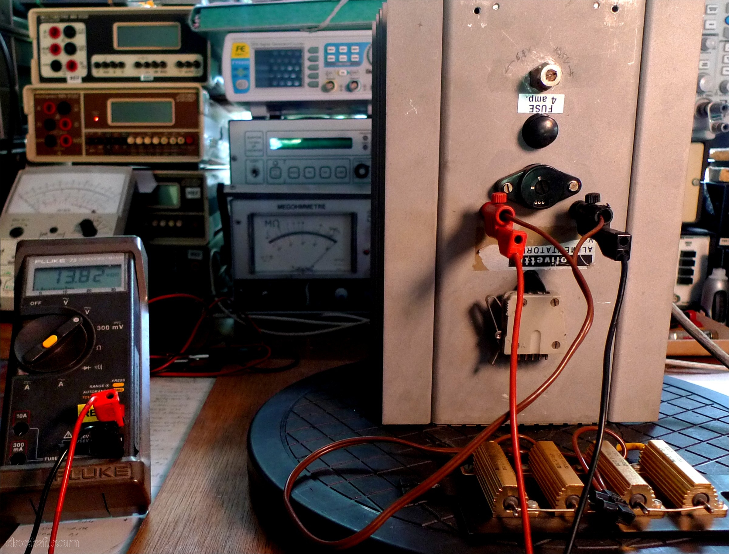

Ronflette : Ajustée à 13.8Vdc sur charge 1A : 7mVpp.
Protection par fusible 4AT.
Elle est utilisée pour alimenter les E.R mobiles et les autoradios.
2 socles de 4mm
