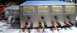

Semi-conducteurs · Lampes
Détails

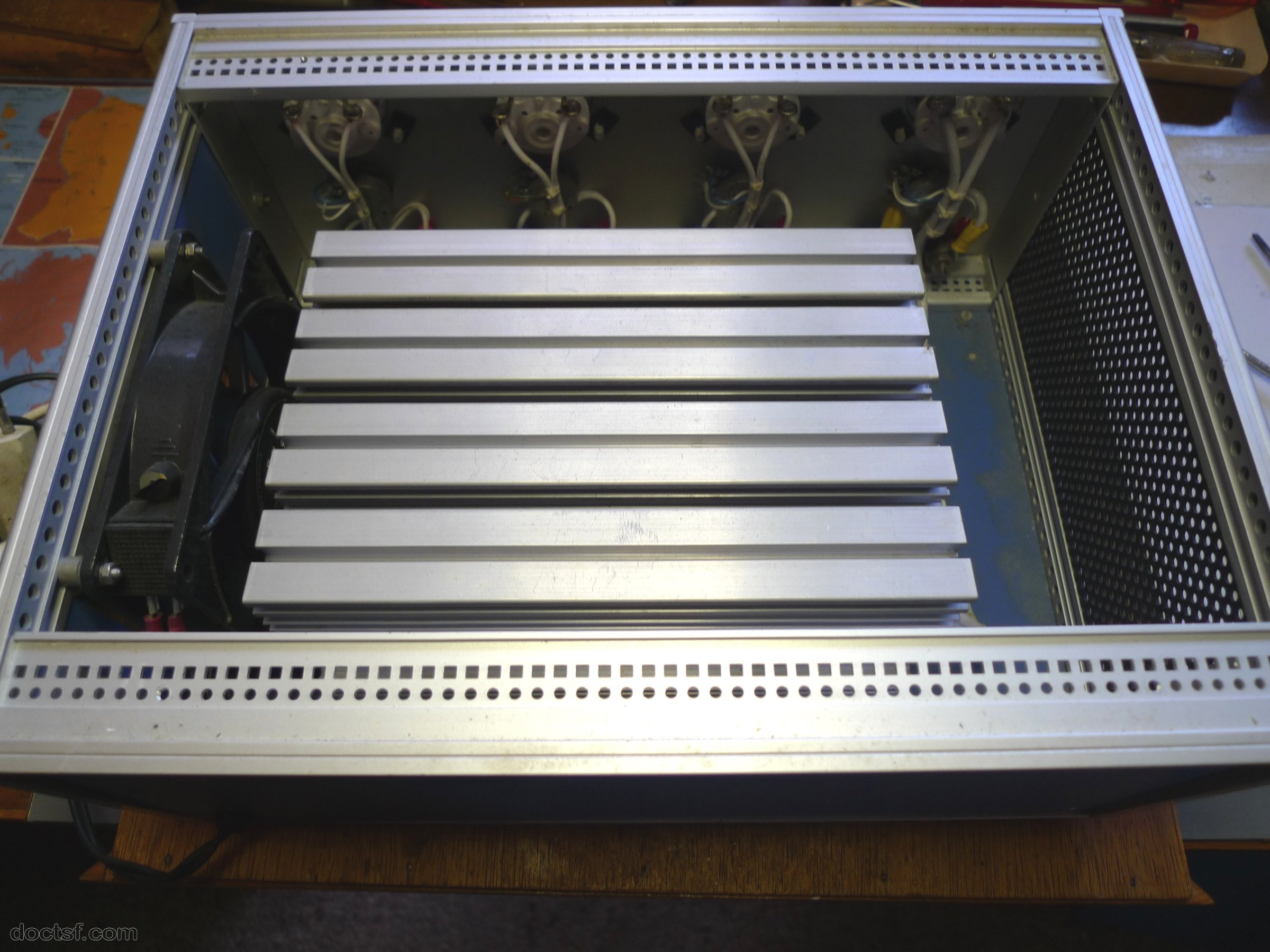

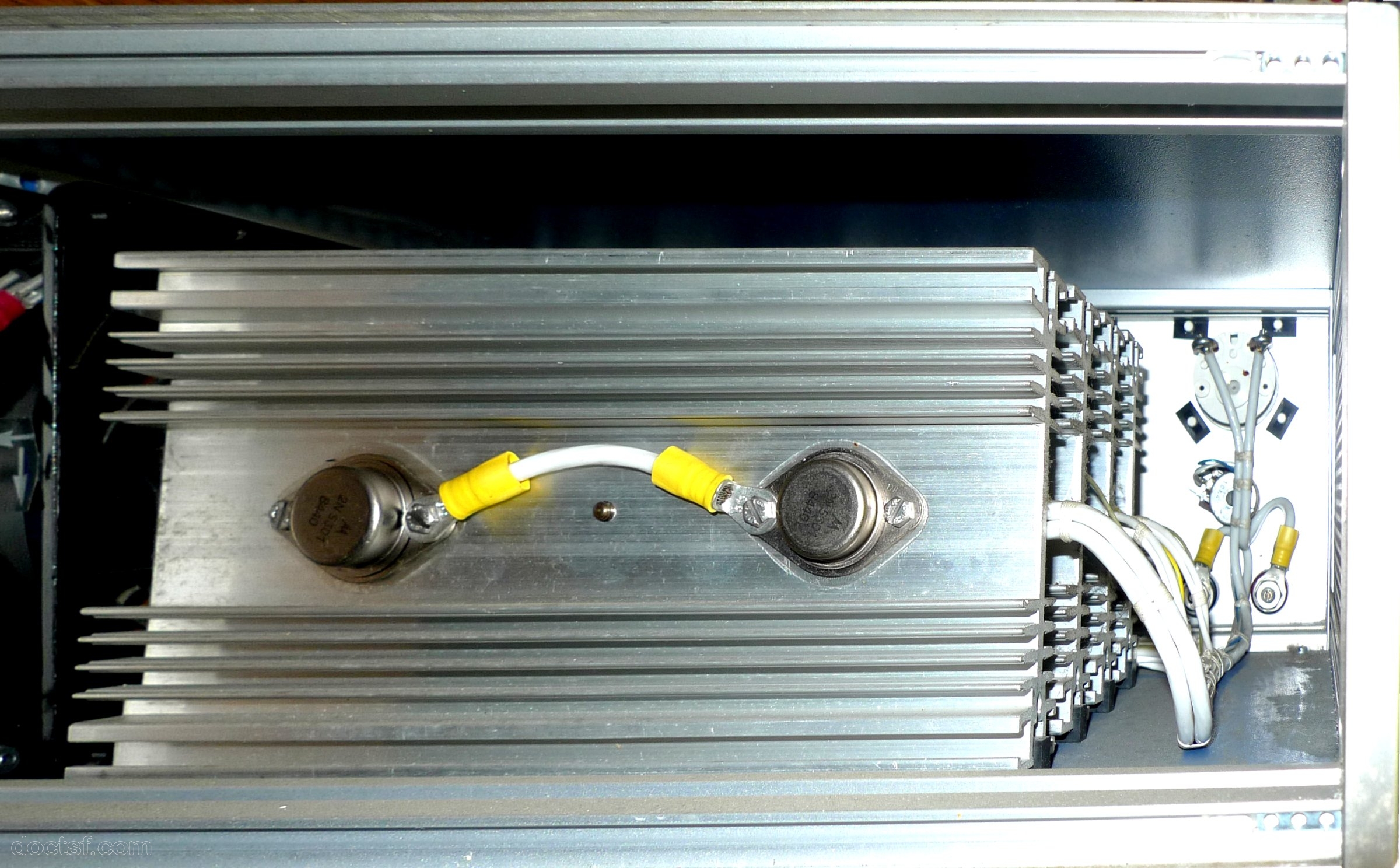

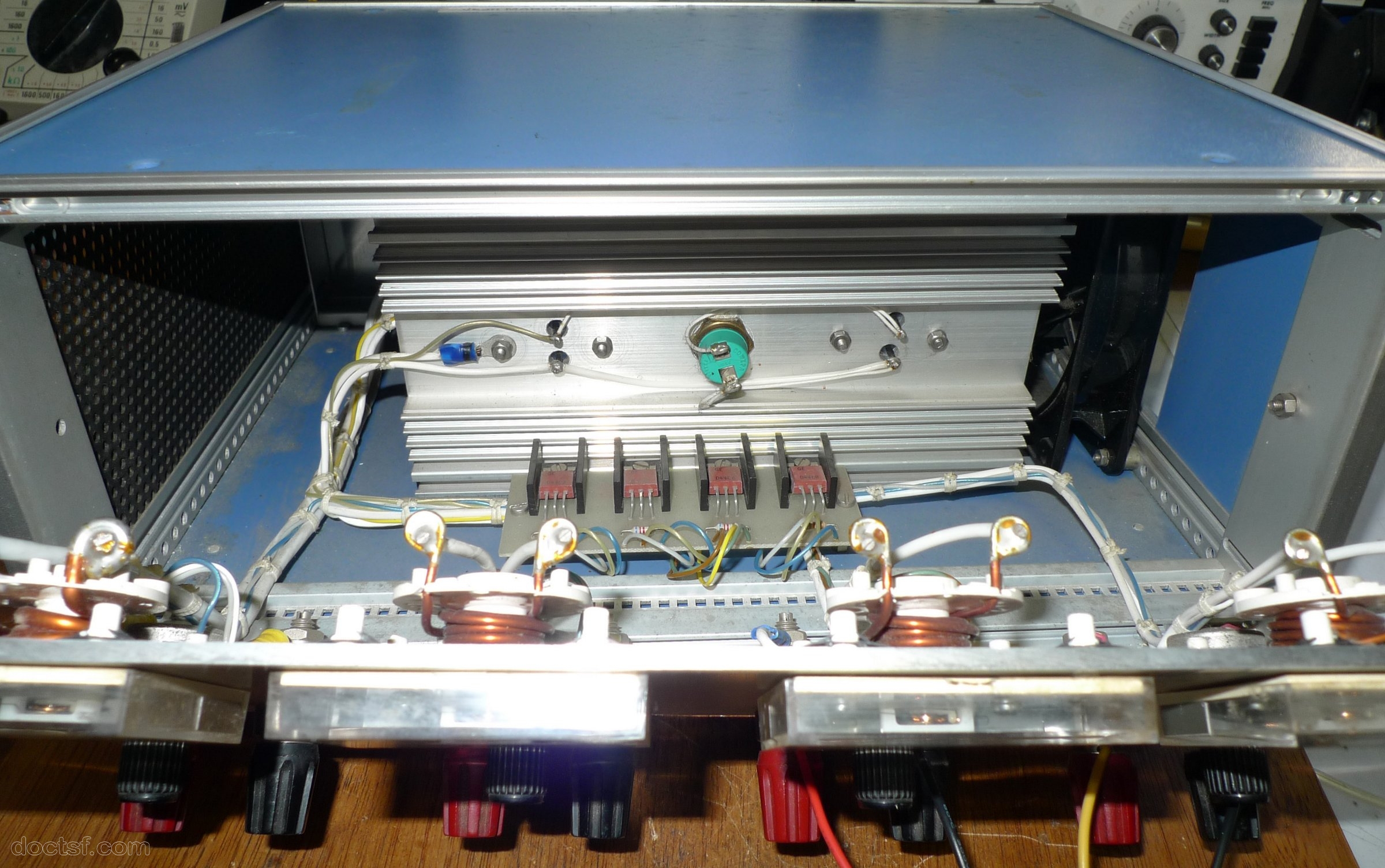

Quatre D44C8 (TO220), huit 2N5501 (TO3)

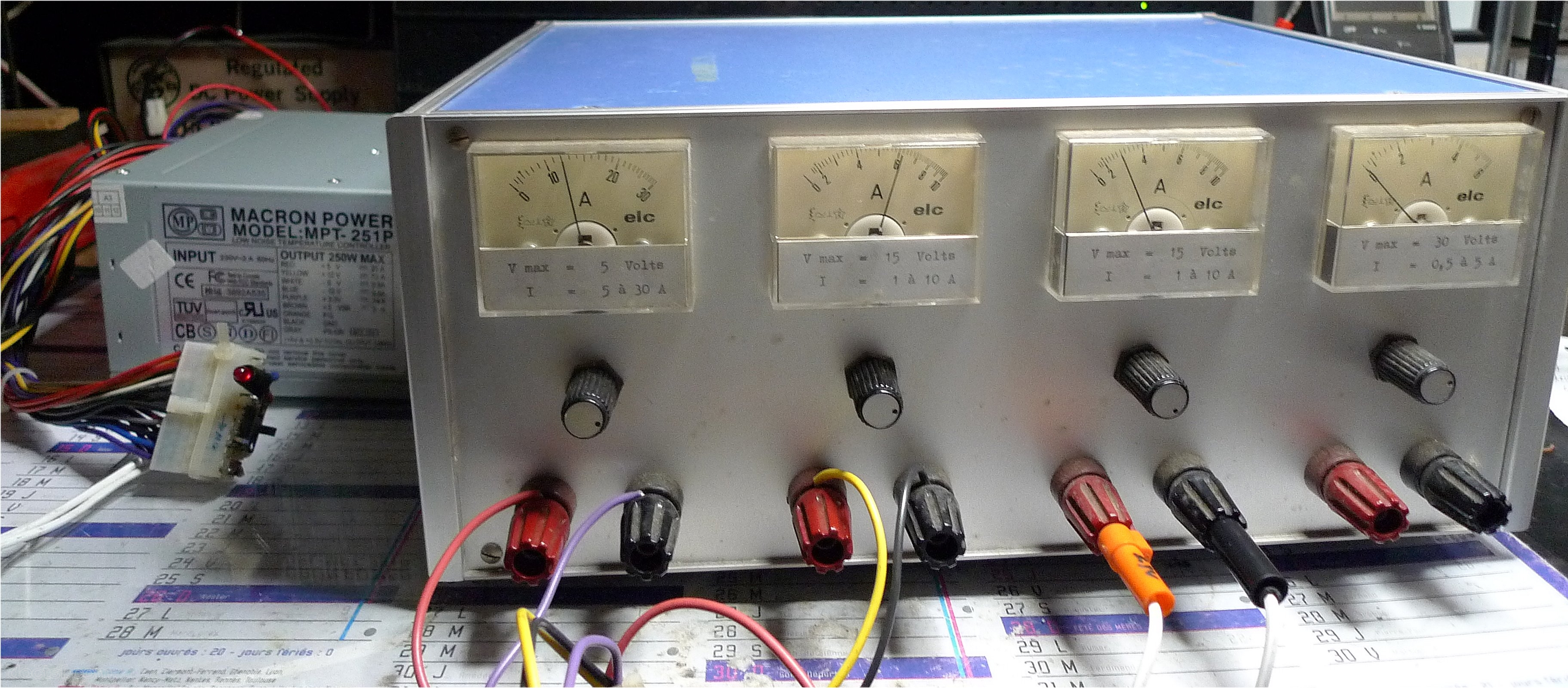

Quadruples charges électroniques pour le test des alimentations BT. de gauche à droite : 5Vdc/5 à 30A, 15Vdc/1 à 10A, 15Vdc/1 à 10A, 30Vdec/0.5 à 5A. Quatre potentiomètres permettent de limiter la charge au maximum que permet chaque entrée de l'appareil ou de limiter la charge de chaque alimentation testée. L'alim secteur ne sert qu'a alimenter le ventilateur (220Vac) de l'appareil.
Huit socles 4mm pour entrée des alim à tester
Olivetti - Charge électronique — Illustration 1
Olivetti - Charge électronique — Illustration 2Olivetti - Charge électronique — Illustration 3Olivetti - Charge électronique — Illustration 4
Collection F17439
Origine : perso
Commentaire : Test d`une alim de PC charge totale 168W
