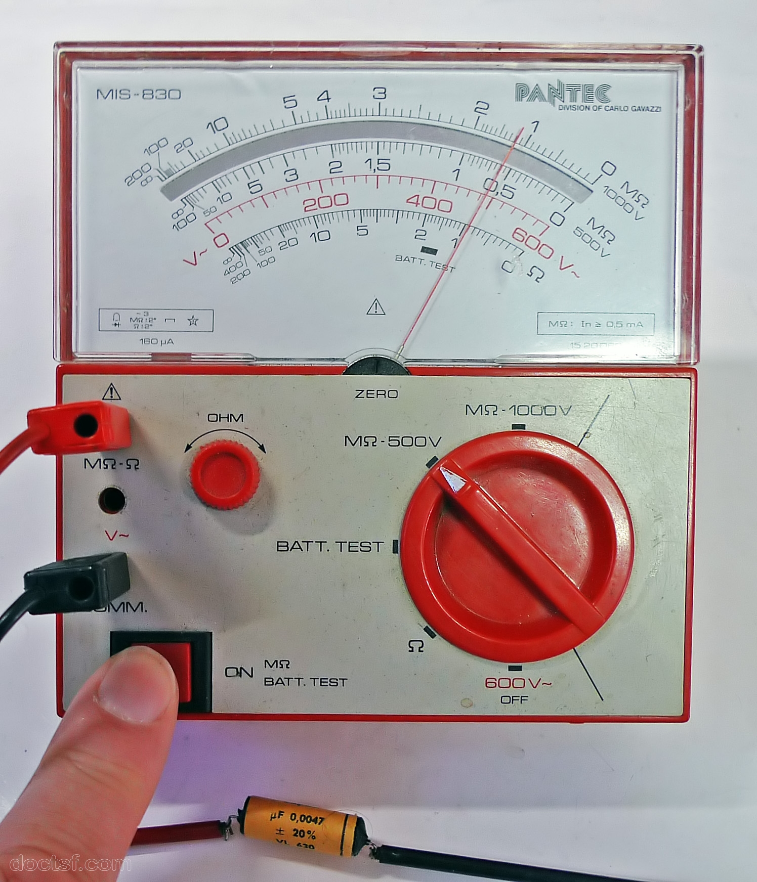

Appareil d'électricien, permet de mesurer les isolements en deux gammes : 200 Mohms avec une tension d'essai de 1 kV et 100 Mohms à l'aide d'une tension d'essai de 500 V. Une gamme ohmmètre : 400 ohms. Une gamme voltmètre : 600 Vac avec une résistance interne de 3 kohm/V.
3 douilles 4mm :COM, Vac, Mohms-ohms
Pantec - MIS830 — Illustration 1
Collection F17439
Origine : perso

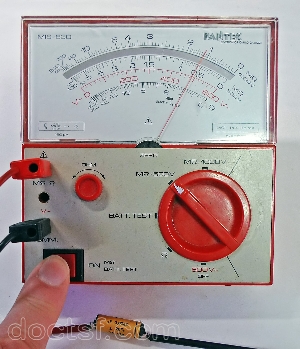

Commentaire : ctrl de l`isolement d`une capa (type goudron) de 4.7nF 630V, R=0.6Mohms
