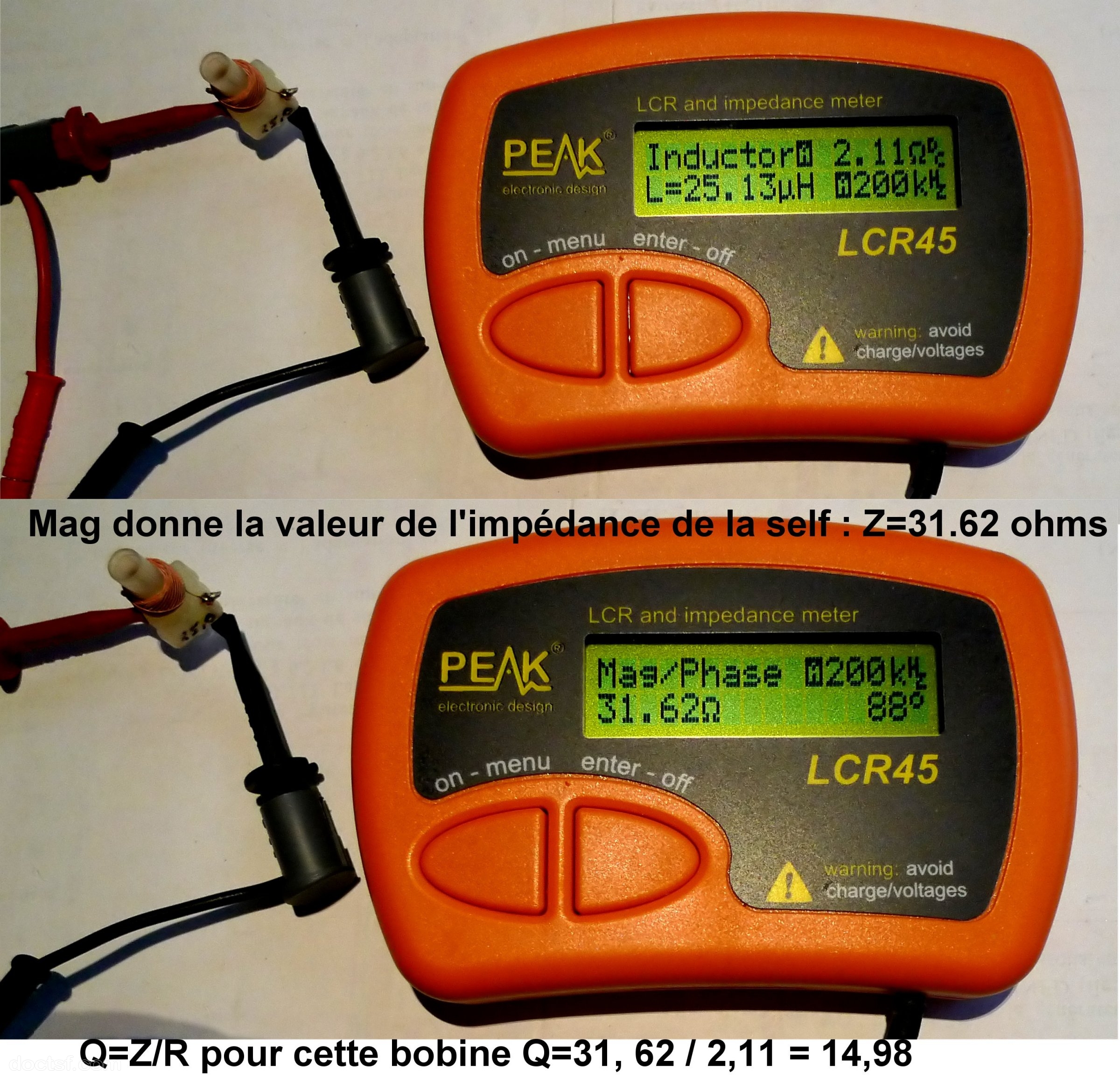

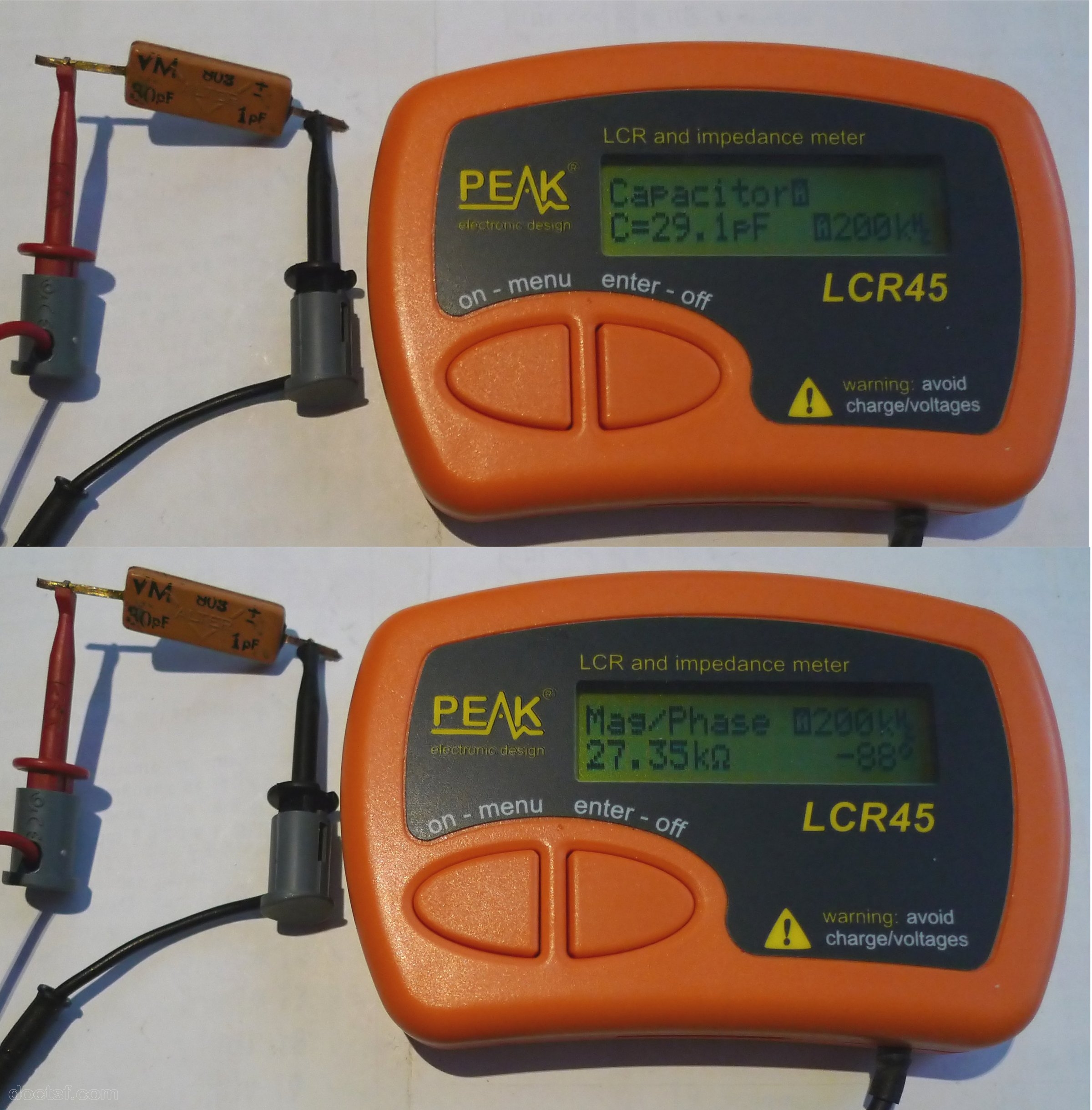

Cet appareil mesure les résistances, les condensateurs et les inductances. Fréquence de test : DC et AC : 1KHz, 15KHz et 200kHz.

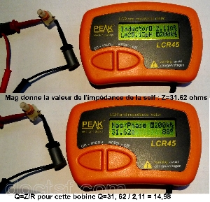

Mesure d'inductance : de 0.2µH à 10H en AC. Mesure de capacité : de 0.2pF à 10000µF, en AC et a partir de 7µF en DC. Mesure de résistance : de 0.2ohm à 2 Mohms, en DC. Mesure de l'impédance complexe, l'admittance complexe et l'amplitude et la phase de l'impédance (forme polaire). Mesures en continu avec fonction "hold". Idéal pour le réglage fin des composants. L'impédance Z en ohm des capa et des selfs est donnée par la valeur de la "magnitude". Le facteur Q est facile a calculer : Q=Z/R.

Commentaire : mesure d`une self & calcul du facteur Q
