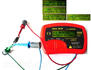

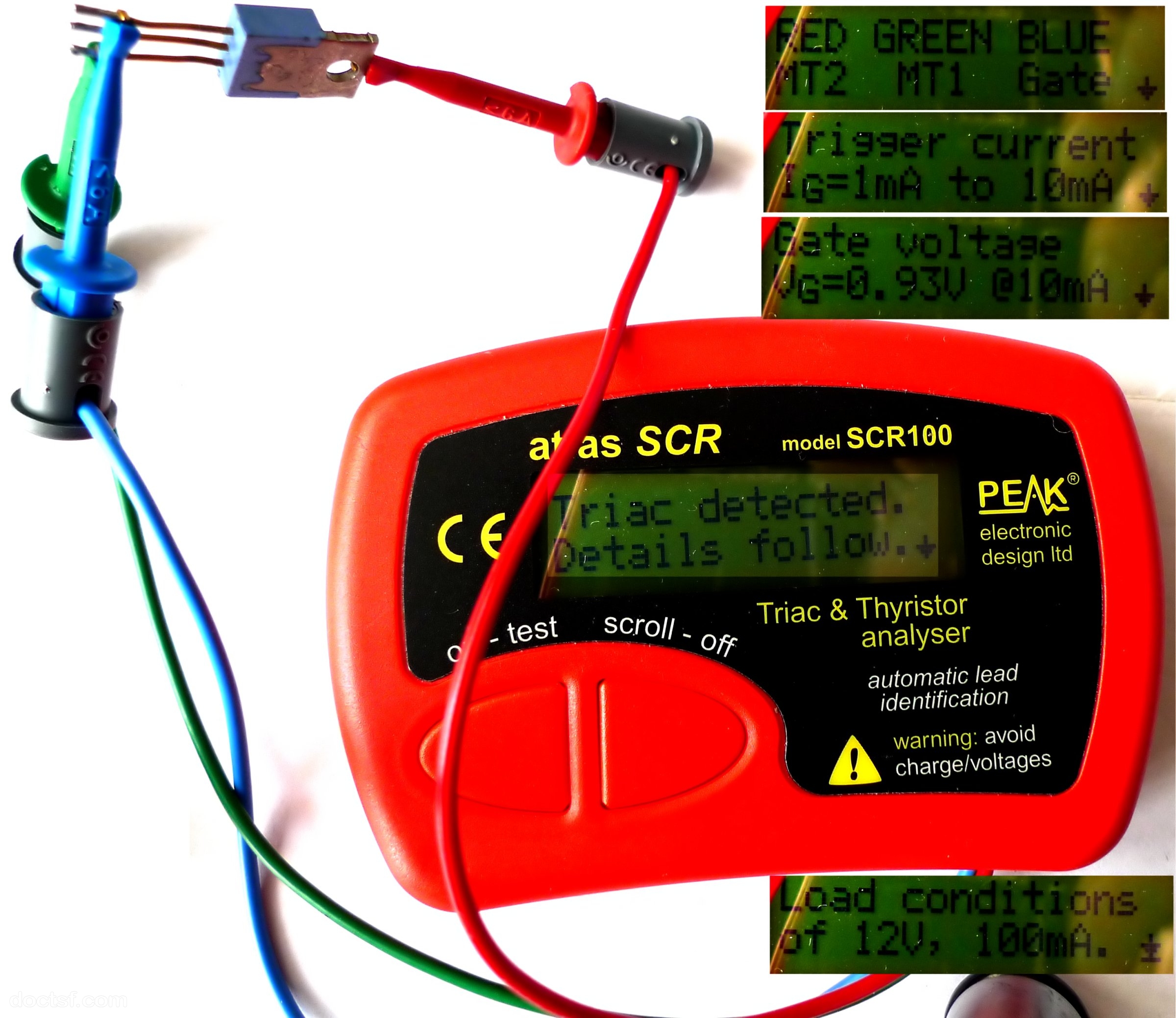

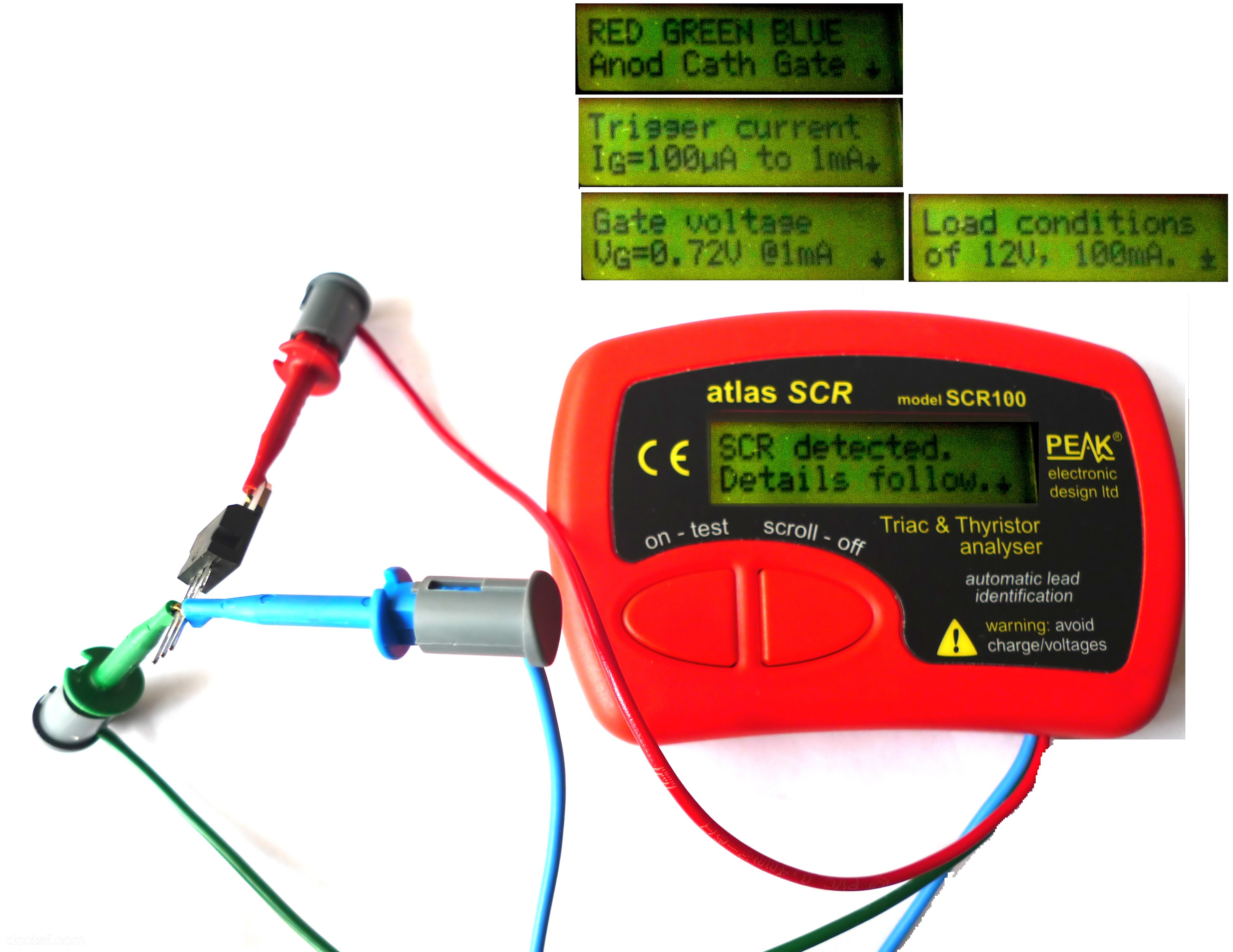

Cet appareil permet une identification automatique du composant, SCR ou TRIAC et une identification automatique du brochage. Affiche la valeur minimale et maximale du courant d’amorçage de la gâchette (test de 100µA à 90mA en 8 pas). Courant de charge fixe de 100 mA. Test du composant de 8.5V à 12 V au regard de l’état de la pile. Adapté aux thyristors ou TRIAC nécessitant des courants de gâchette jusqu’à 90 mA.
3 fils équipés de grip-fil
Peak - SCR100  analyseur des SCR et des TRIAC — Illustration 1
Peak - SCR100  analyseur des SCR et des TRIAC — Illustration 2

Commentaire : test d`un SCR TR03 400T
