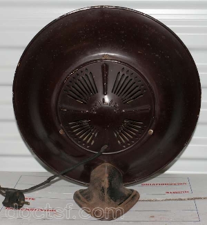

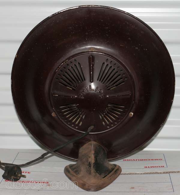

Aluminium
Diffuseur électromagnétique en aluminium
"Plat à barbe" Philips (importé de hollande) en aluminium, diamètre 35 cm.
Modèle à une impédance (1500 à 2000 ohms).
Voir son diffuseur électromagnétique 2044.
Voir la version à trois impédances type 2005.
Voir la version similaire, en Philite (Bakélite, diamètre 40 cm), type 2002.
Ce modèle en aluminium aurait pu être, à l’époque, une alternative économique ou technique au modèle en bakélite (il était notamment utilisé pour être "portable" car plus résistant, on le retrouve avec les récepteurs batterie, tel que le 2802, ce qui expliquerait une production importante.
Aujourd’hui, il est pourtant plus rare que la version en bakélite.
Cette rareté peut notamment s’expliquer par les importantes campagnes de récupération des métaux organisées durant la Seconde Guerre mondiale, l’aluminium étant alors une ressource stratégique, mais aussi par d’autres facteurs comme la réutilisation ou la moindre conservation de ce matériau.
