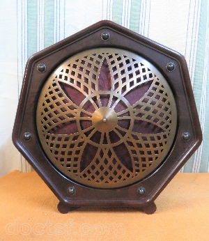

Largeur : 345 · Hauteur : 345 · Profondeur : 135 mm
Poids
2,650Kg kg

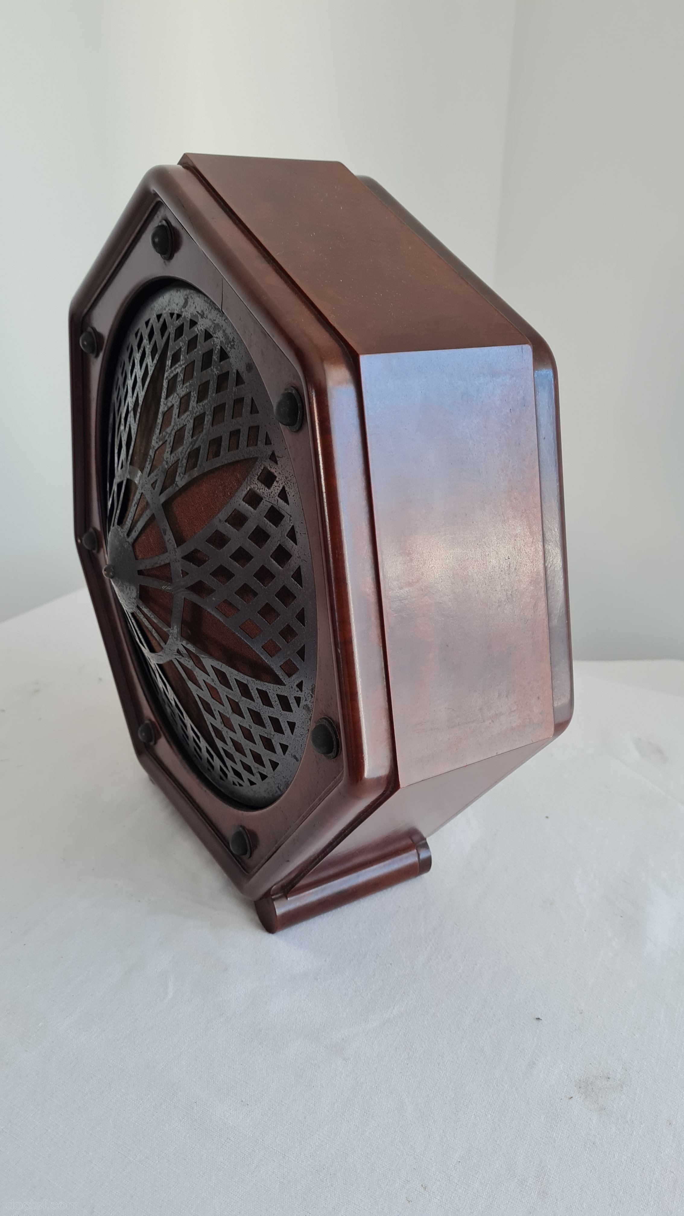

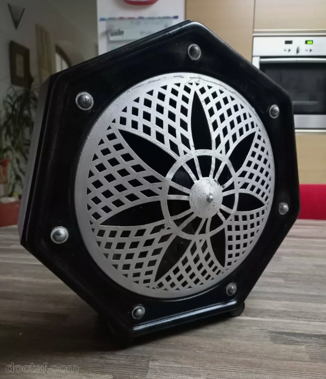

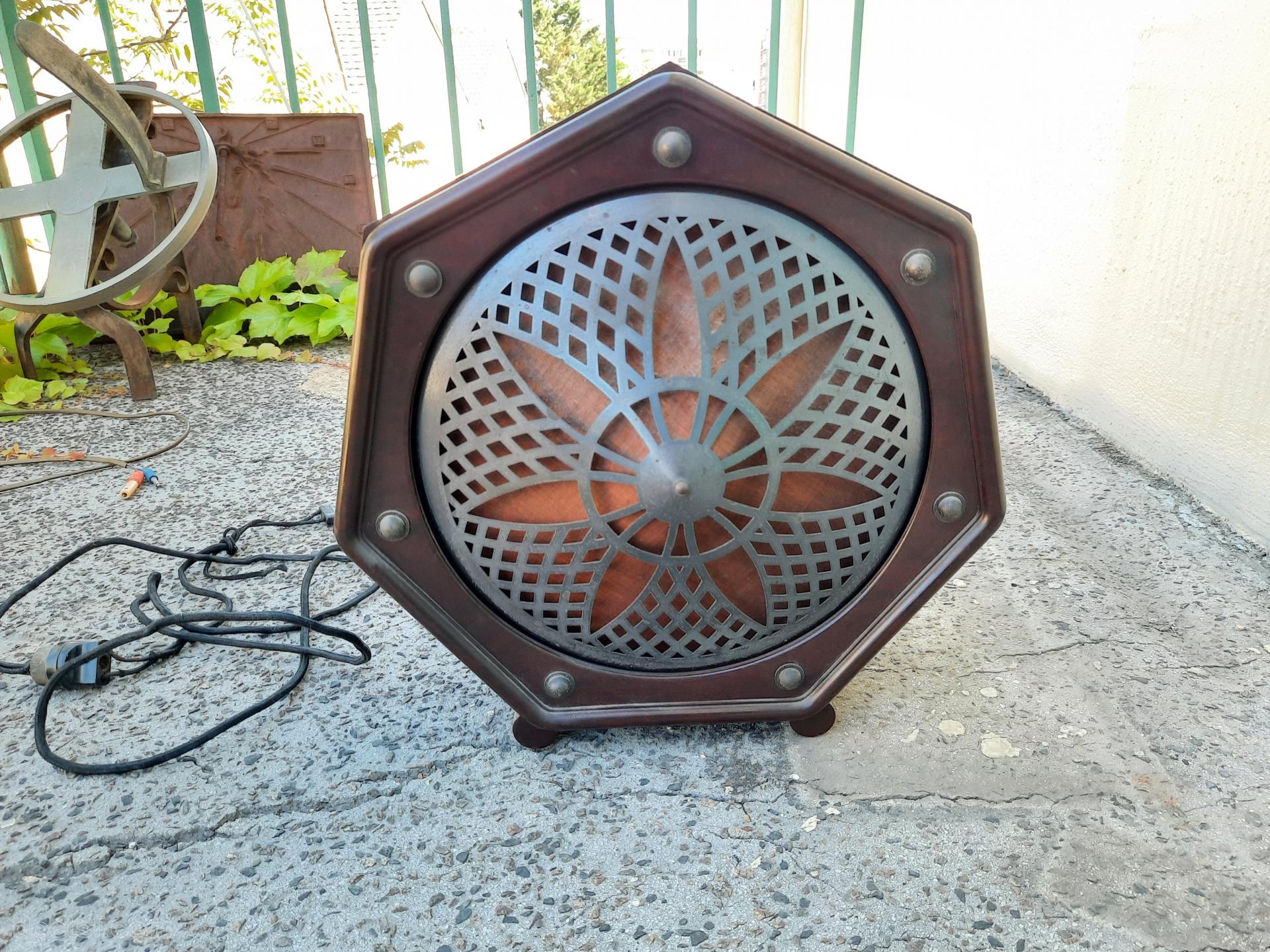

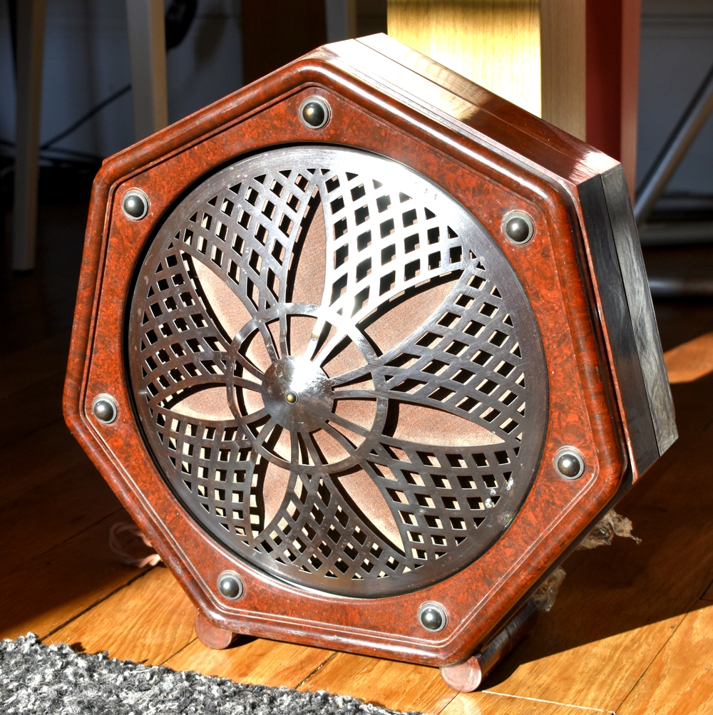

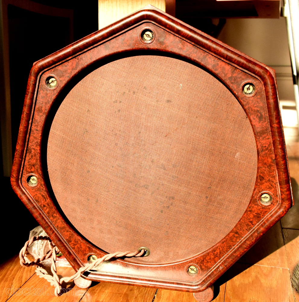

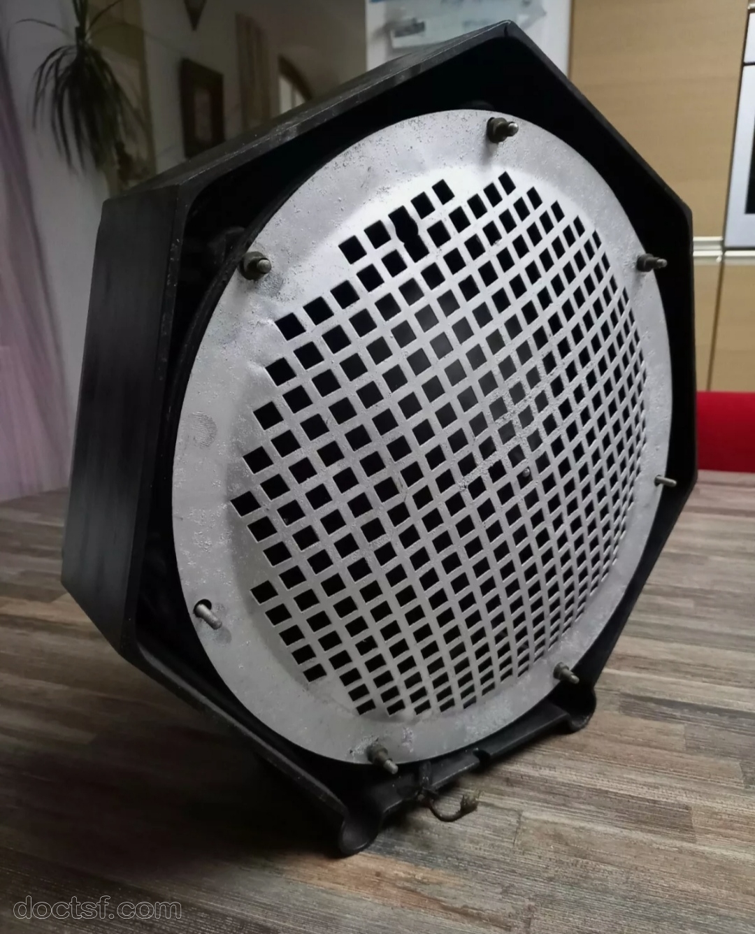

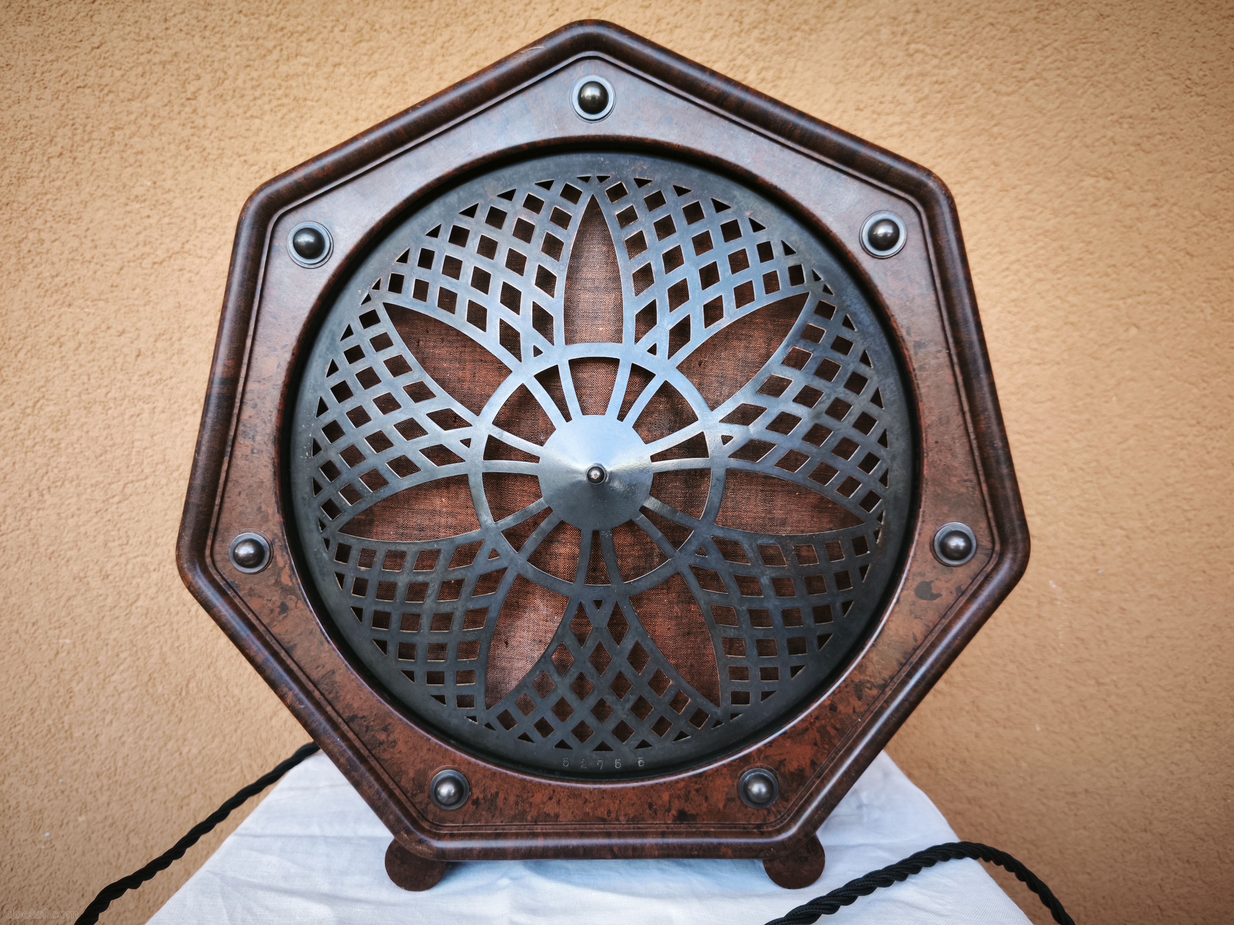

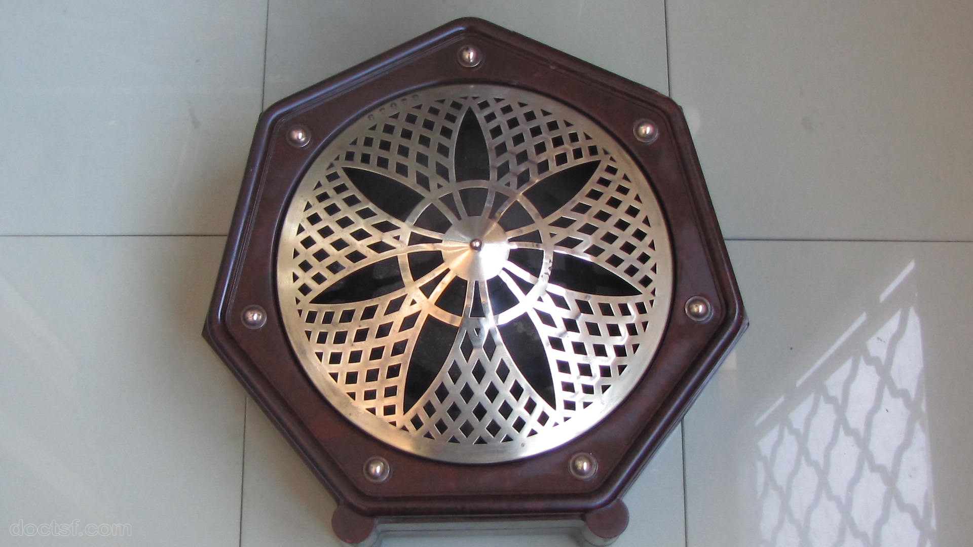

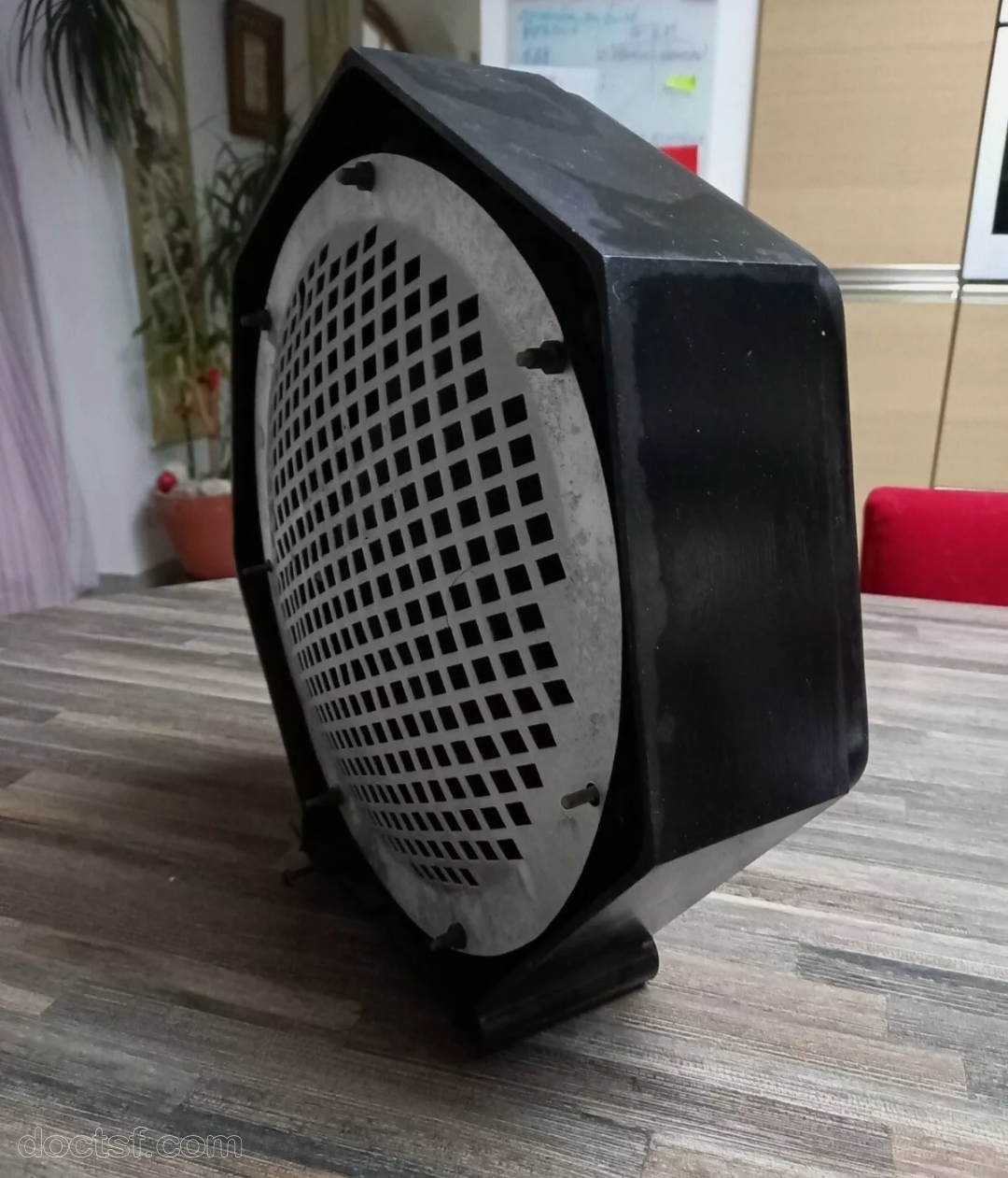

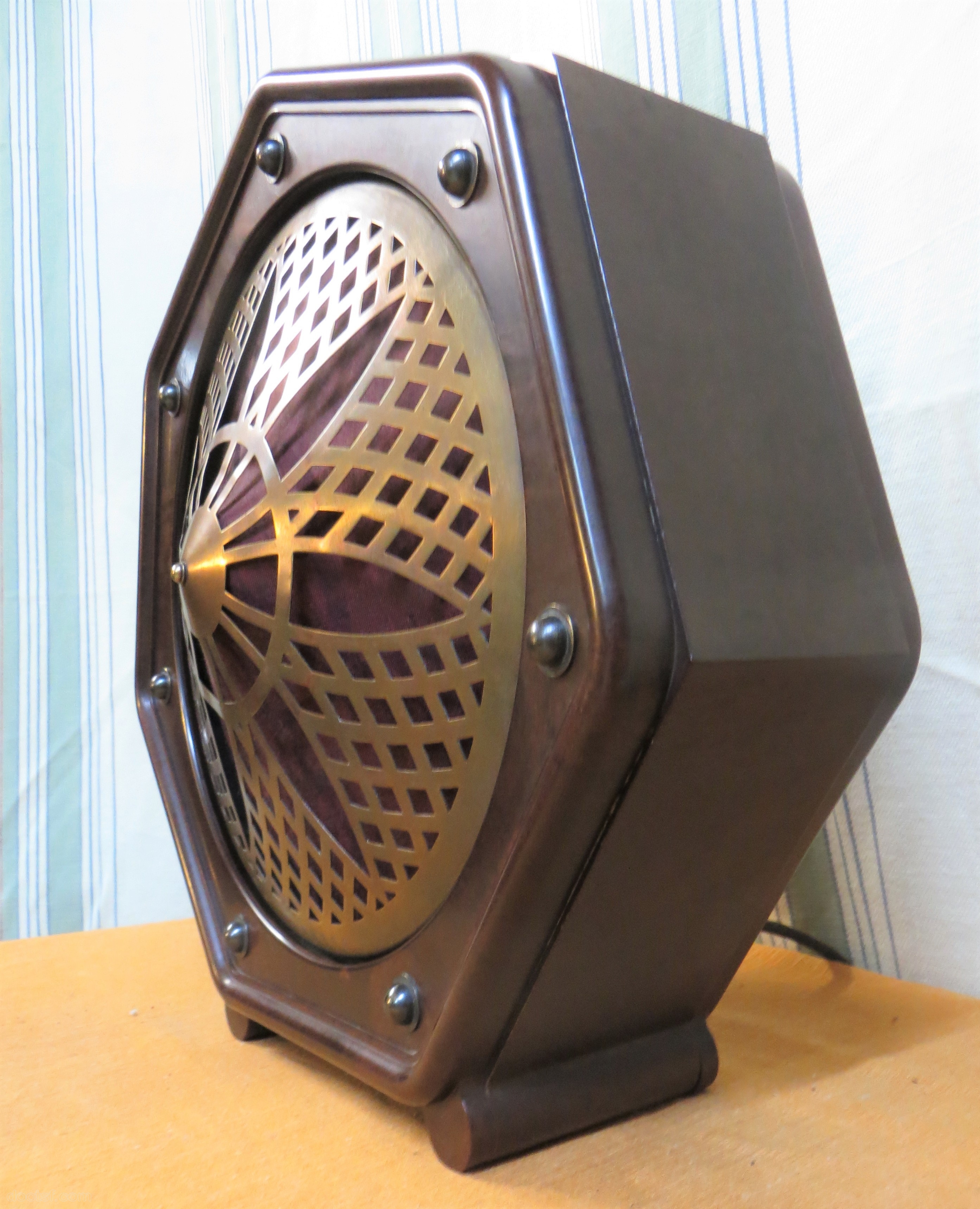

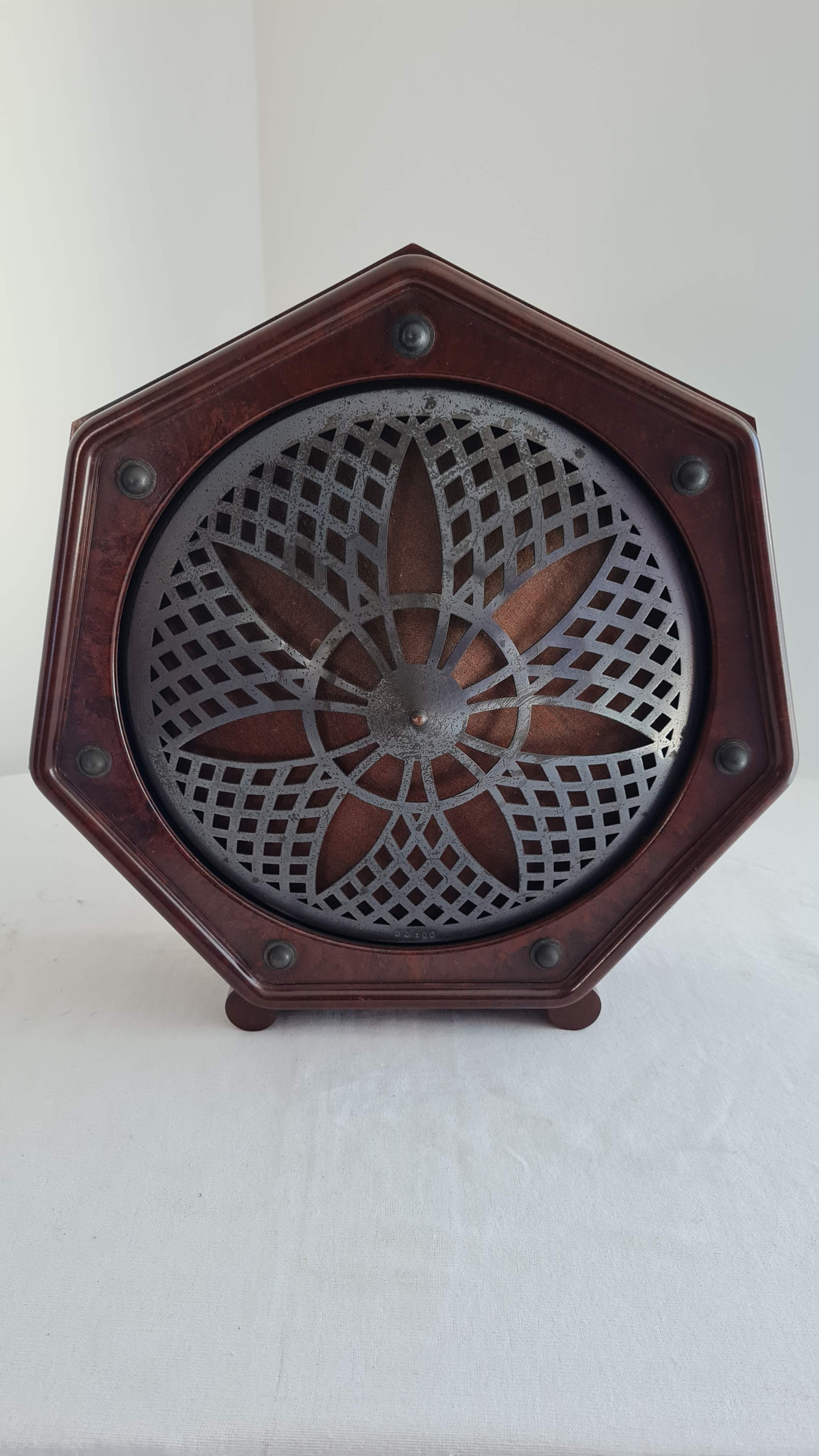

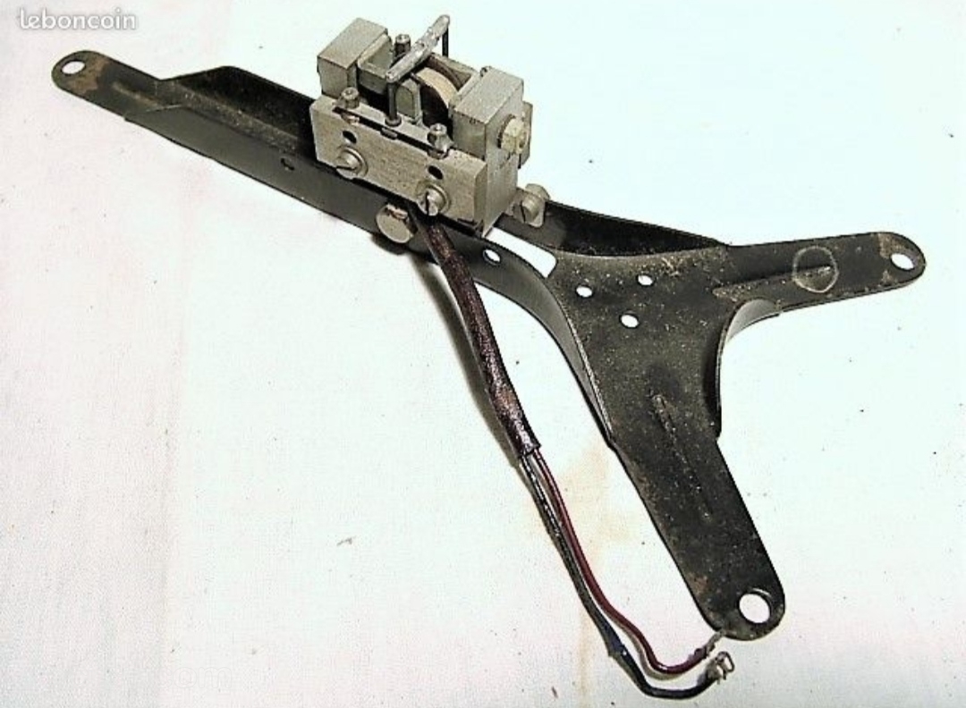

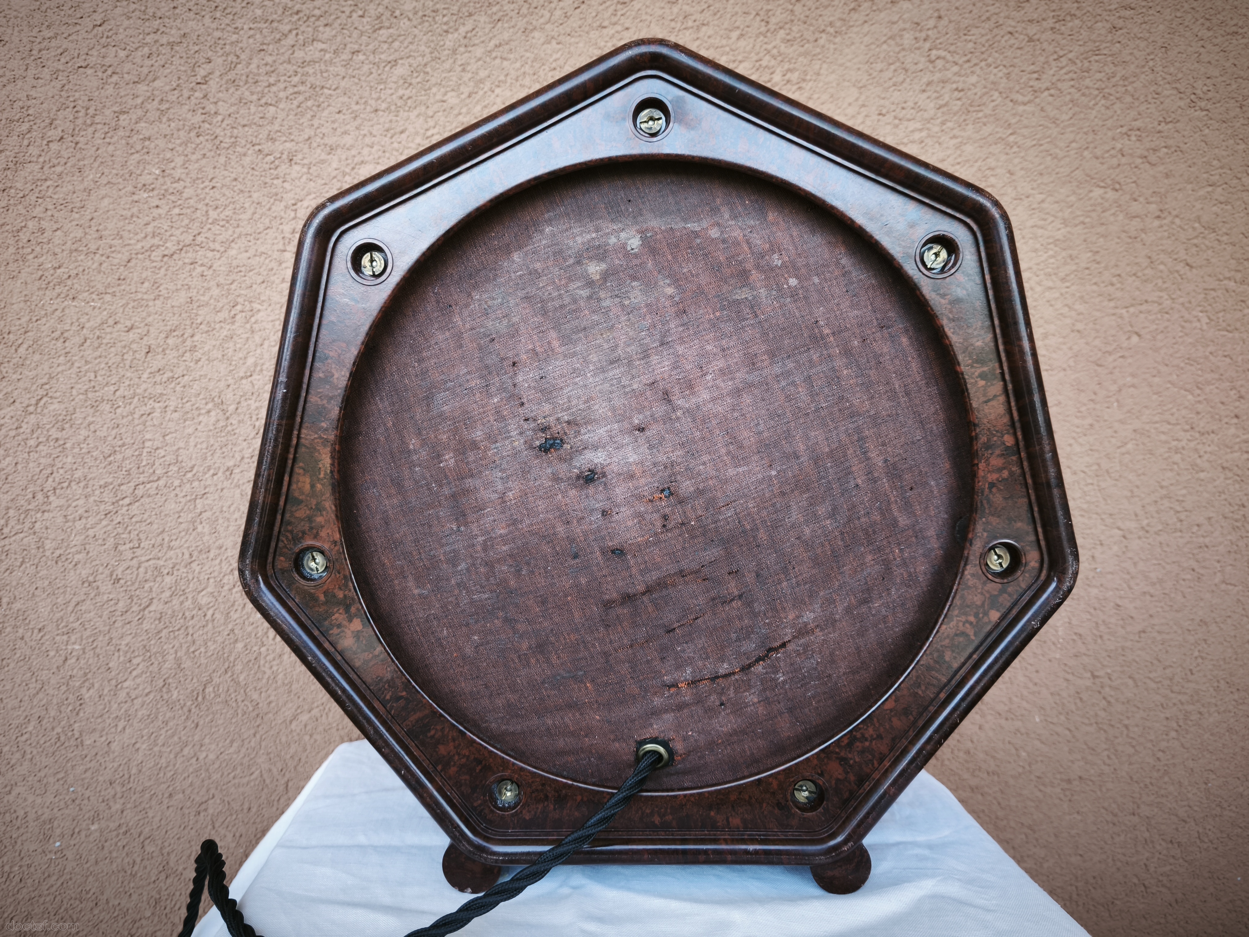

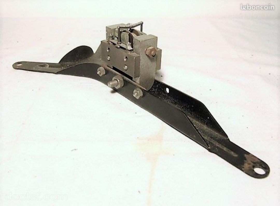

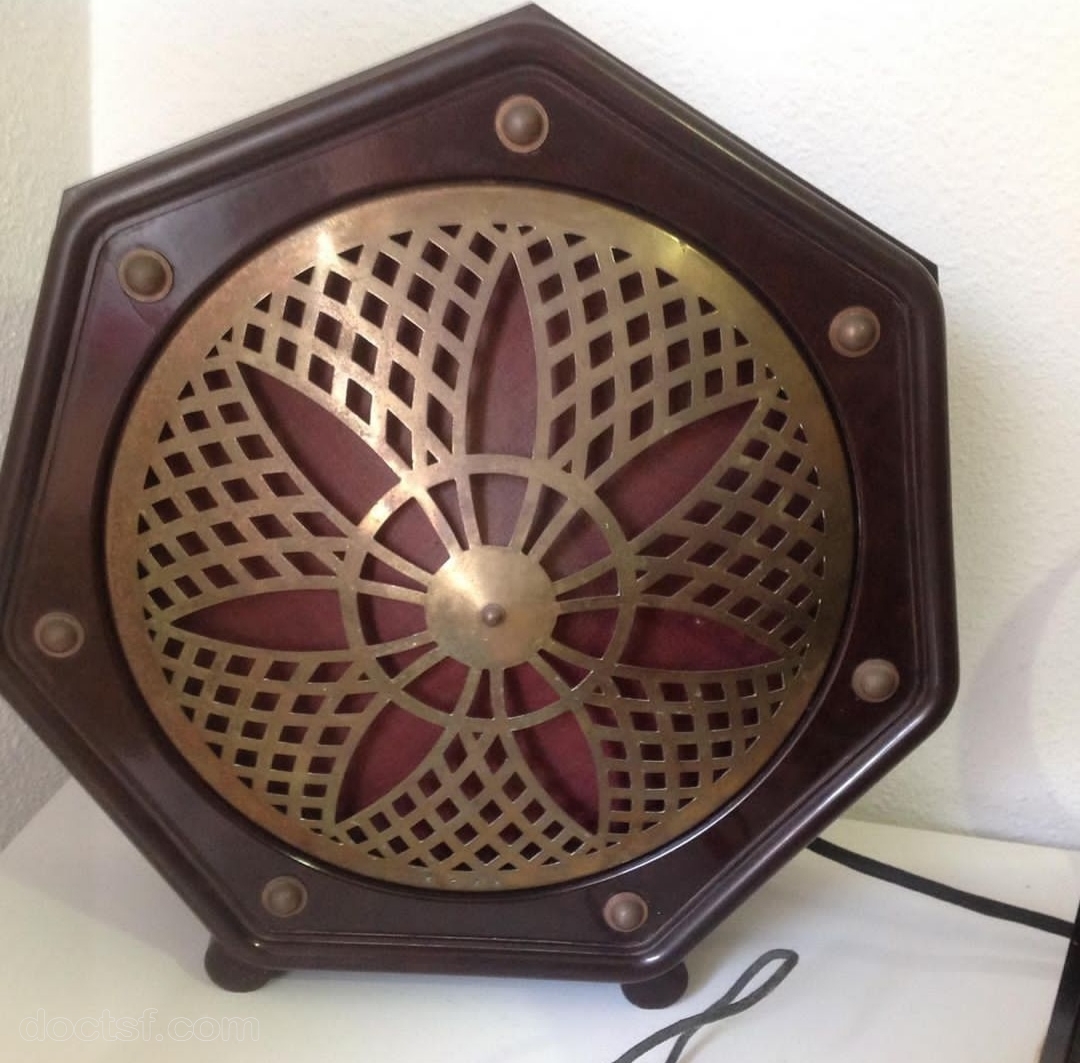

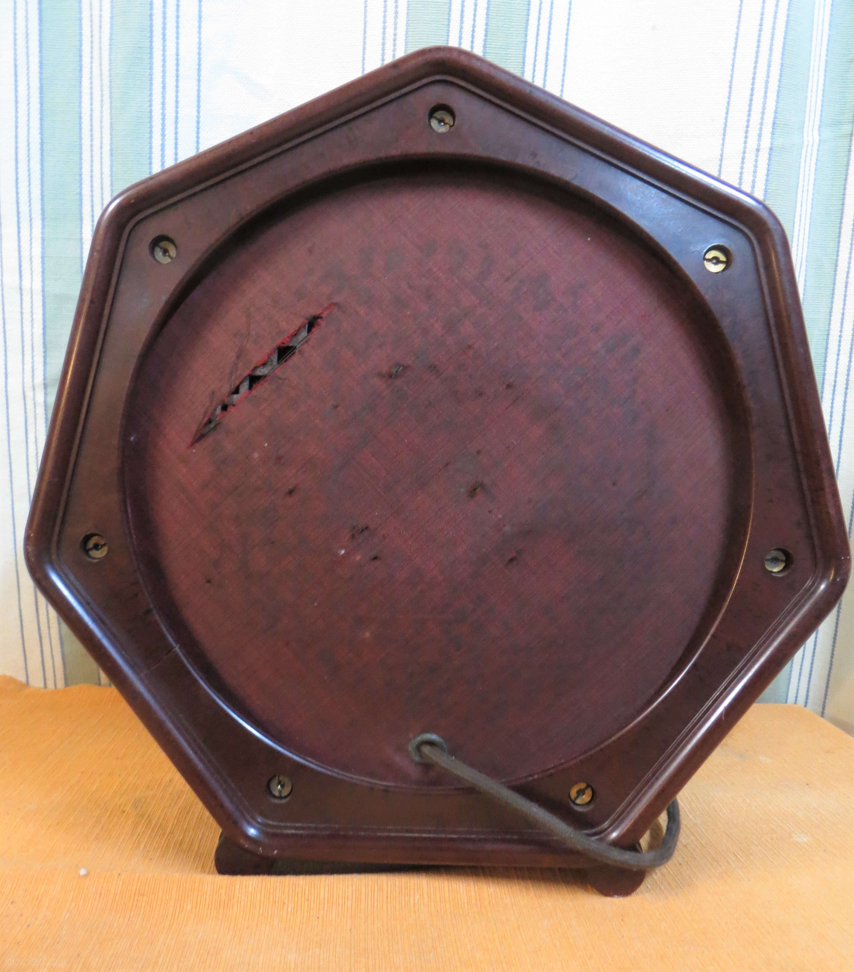

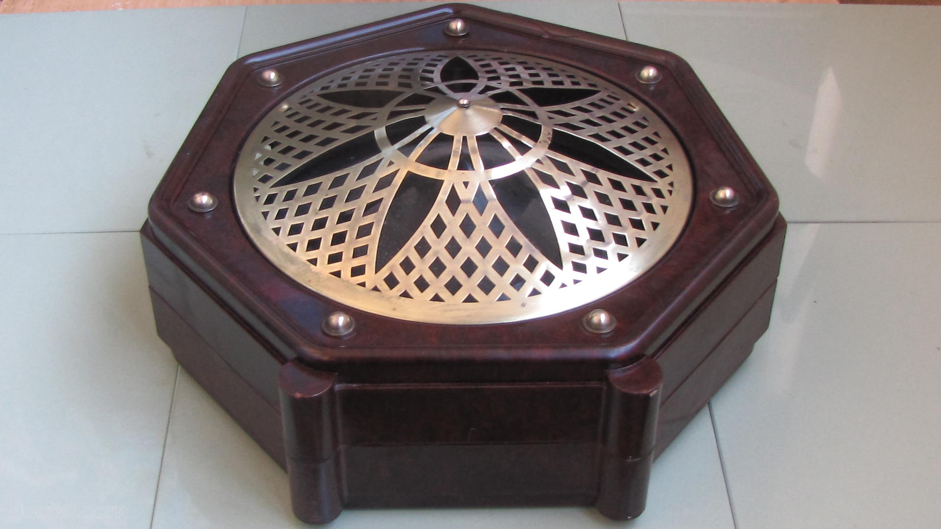

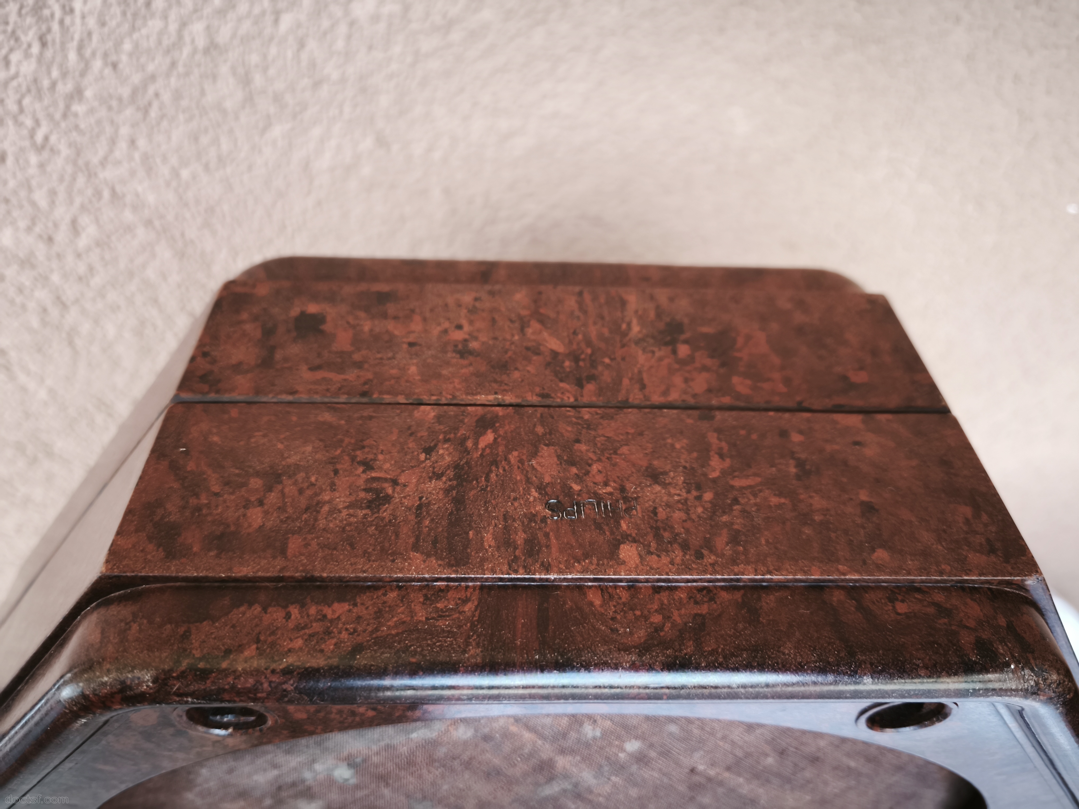

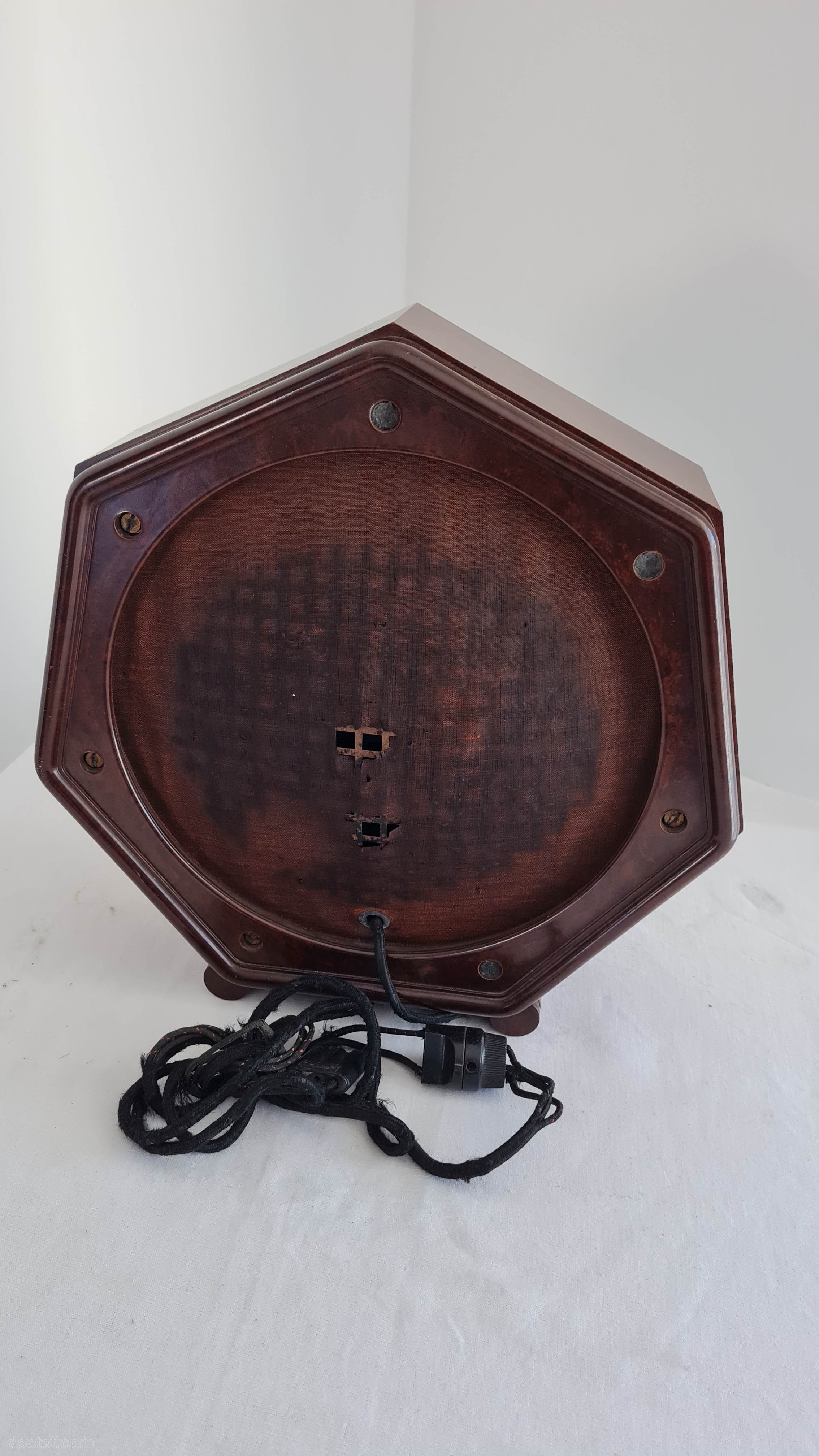

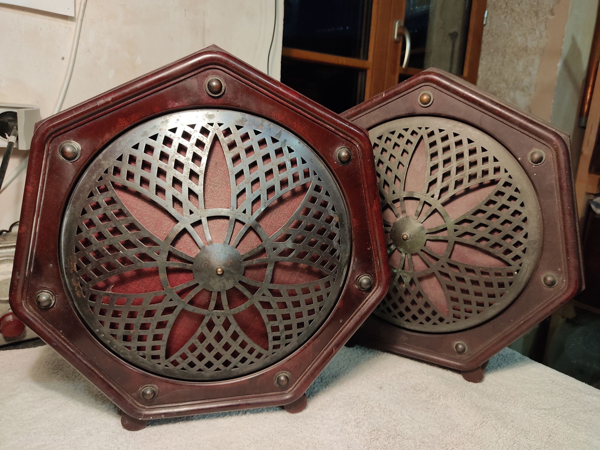

Diffuseur électromagnétique. Existe en version australienne (Philips Australie) sous le nom "Sevenette" pour le modèle en philite (bakélite) et "Concert Grand" pour le modèle en bois. Était souvent vendu avec le modèle 2510 ou 2516. Forme heptagonal, 1 ère version en philite avec deux parties identique et 2 ème version philite en deux parties différentes. La 3ème version utilise un moteur renforcé, le montage du haut-parleur est inversé (vis à vis des deux premières versions), le cordon passe par un orifice dans la bakélite (et non à travers le tissu arrière) et il possède une plaque d'identification se trouvant devant l'un des écrous d'ouverture. Le modèle 2019 possède une commutateur "olivette" de sélection de "tonalité" (en réalité, commutateur d'impédance à trois positions : 500, 1500 et 2000 ohms) contrairement au modèle 2018. Son diffuseur électromagnétique est soit non renforcé du type 2044 ou renforcé du type 2034 pour la troisième version. Voir catalogue des haut-parleurs Philips 1932. Longueur totale du câble : 2,3 5 m (longueur câble deux conducteurs entre fiche et sélecteur : 50 cm + longueur câble trois conducteurs entre sélecteur et diffuseurs : 1,75 m).
