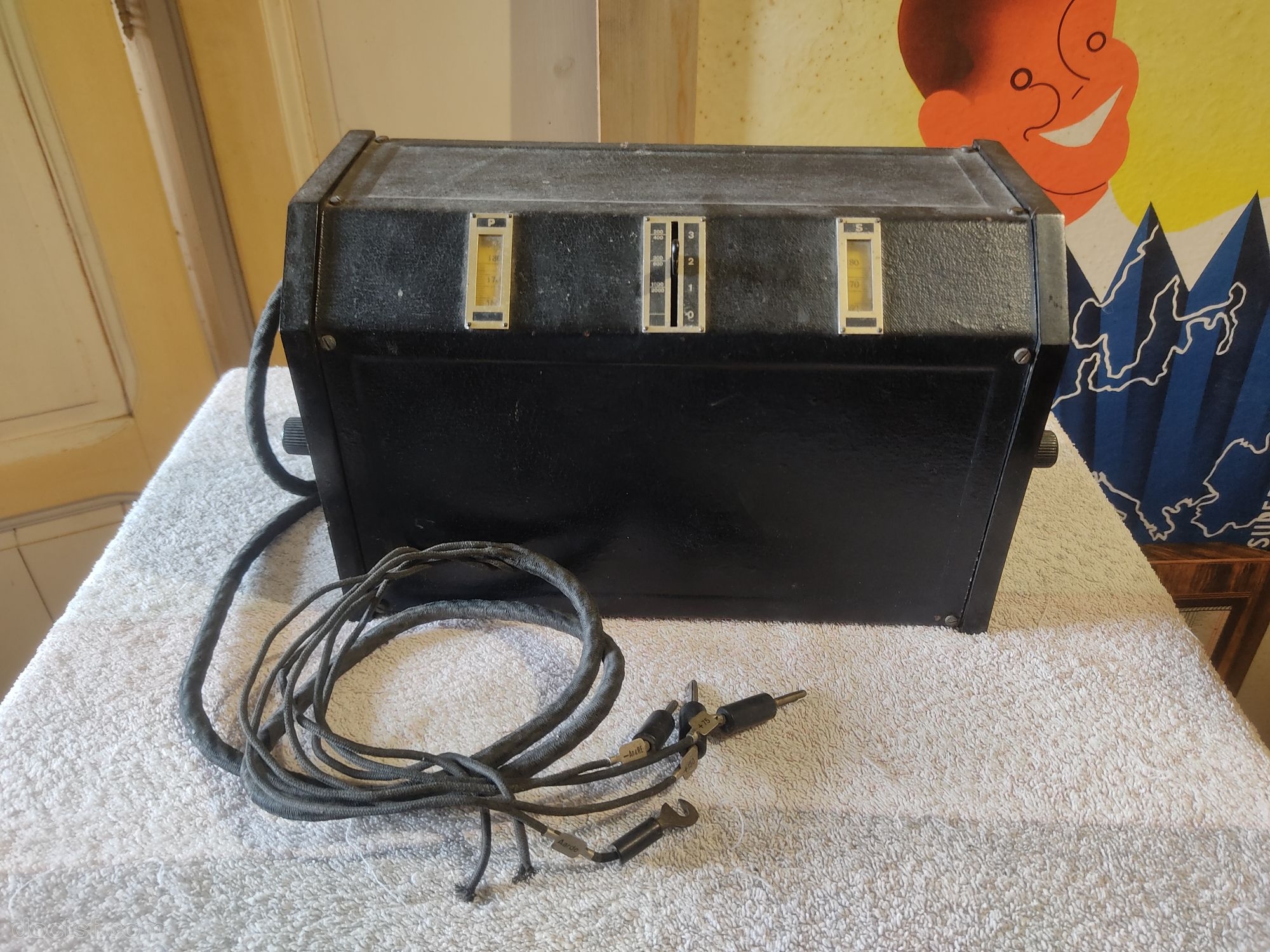

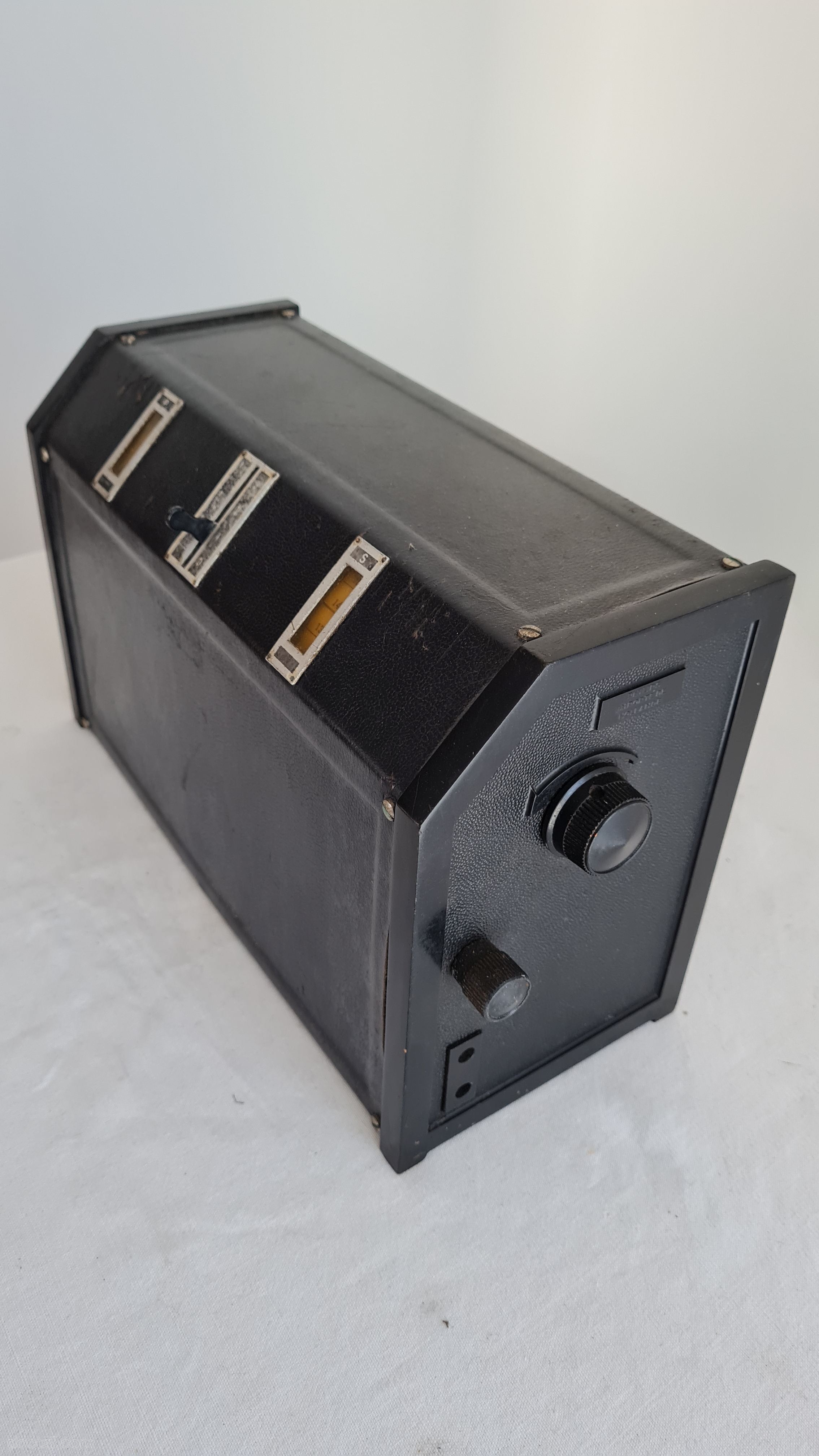

Fiche 1959
Plastique (dont bakélite)
Matière : commentaires
Métal recouvert de pégamoïd et Philite
Couleurs
Bleu - noir, les côtés sont en Philite noire ou plus rarement, en Philite brune.

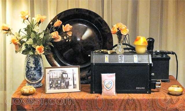

Largeur : 310 · Hauteur : 140 · Profondeur : 180 mm
Poids
5.5 kg

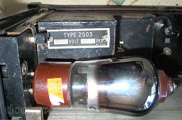

110 V à 240 V mono tension, selon plaquette signalétique de l'alimentation 2503 incorporée.

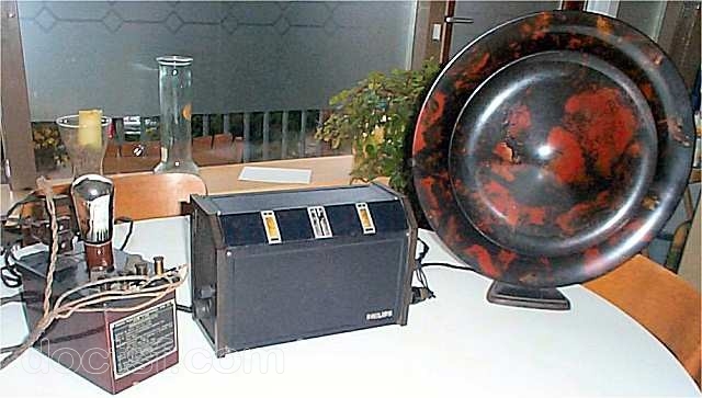

Utilisé souvent avec un appareil de tension anodique Philips 372, voir lien.
Était souvent utilisé avec le diffuseur électromagnétique 2006 "plat à barbe", voir lien.
Une boîte de lampes de rechange spécifique R 01 était disponible pour ce modèle, voir lien.

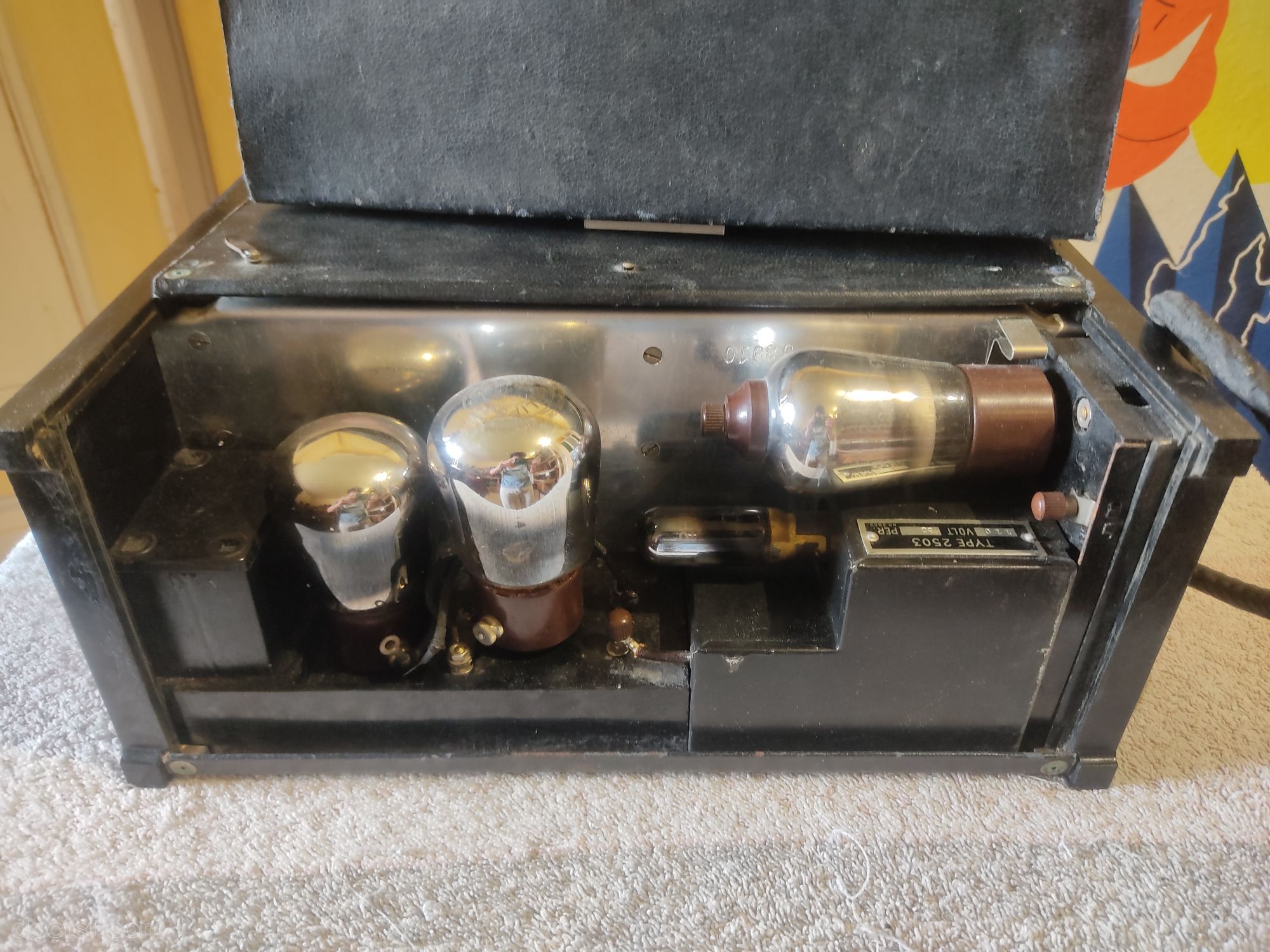

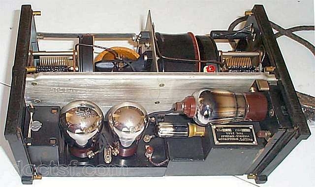

Ce récepteur comporte le sous-ensemble 2503, alimentation secteur pour le chauffage des filament et production des tensions de polarisation, voir lien.
Modèle T 2501 (Tesla) pour les appareils commercialisés en Tchécoslovaquie.
Prix de vente : 2'000 Francs.

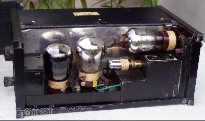

Amplification directe
Jeu de lampes : C142, F215, D143, 2504 1 autre modèle avec ces lampes (Jeu de lampe d'origine)

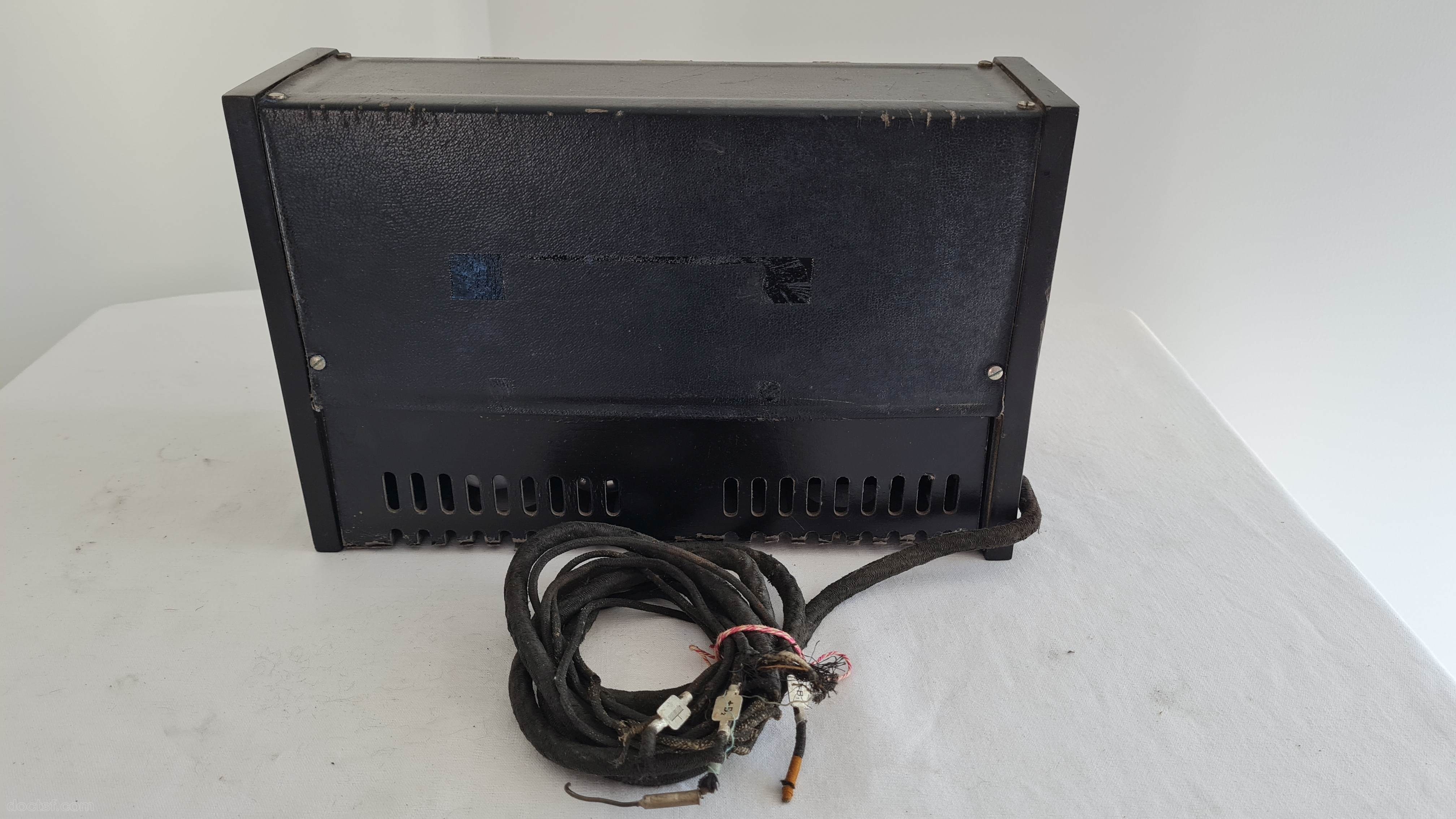

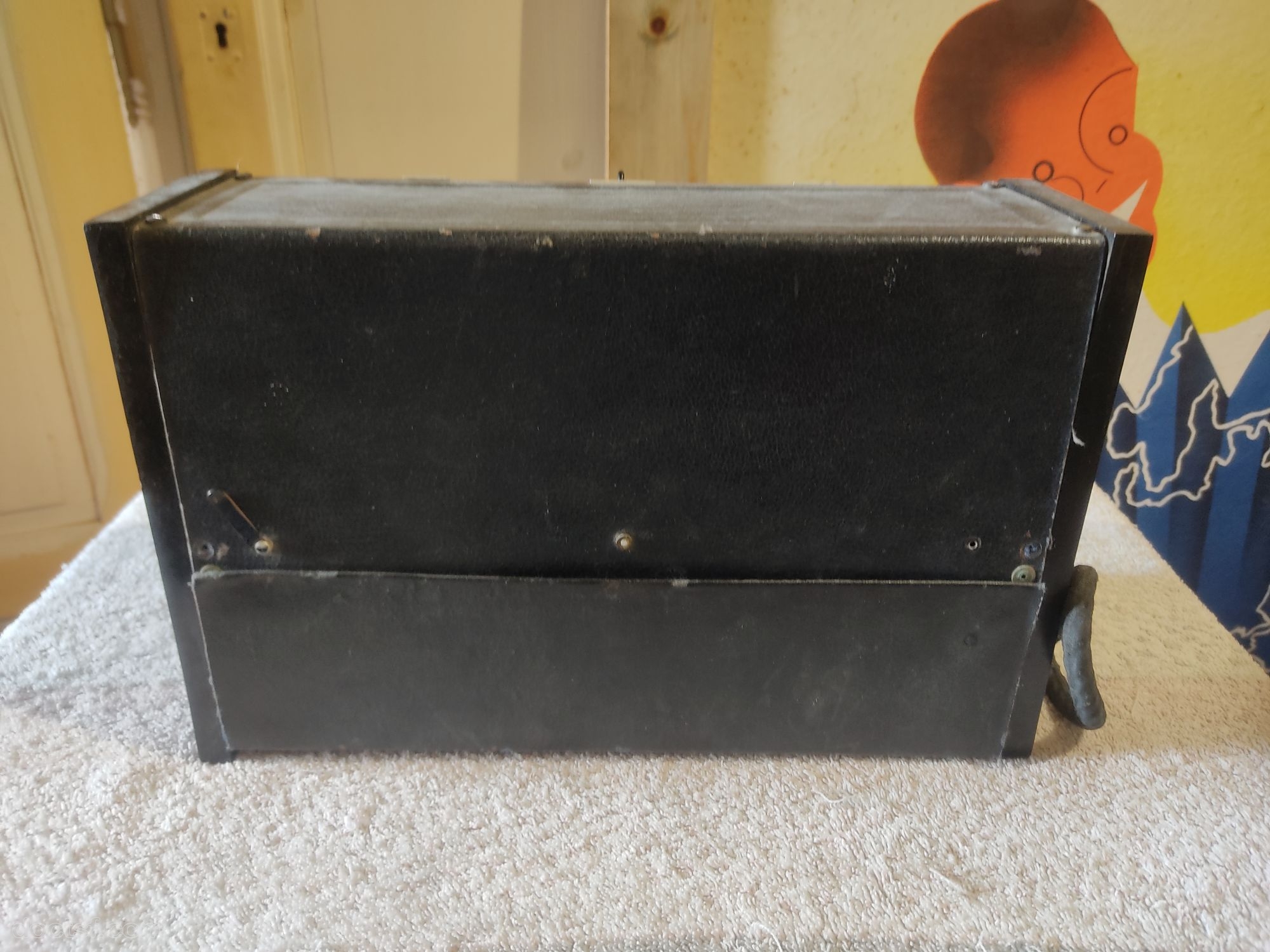

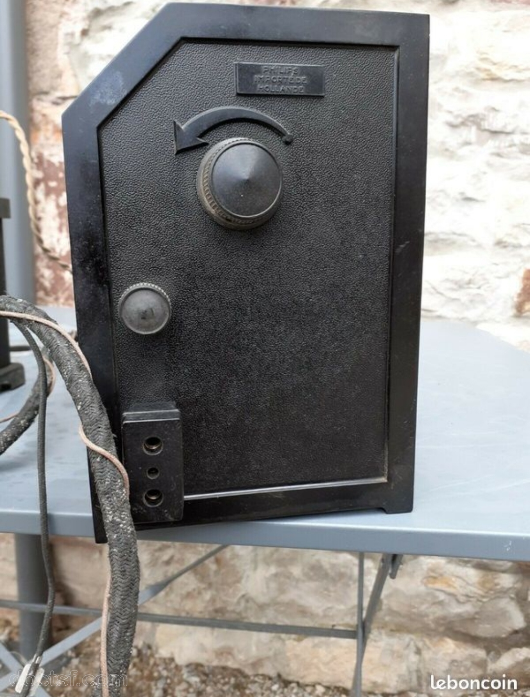

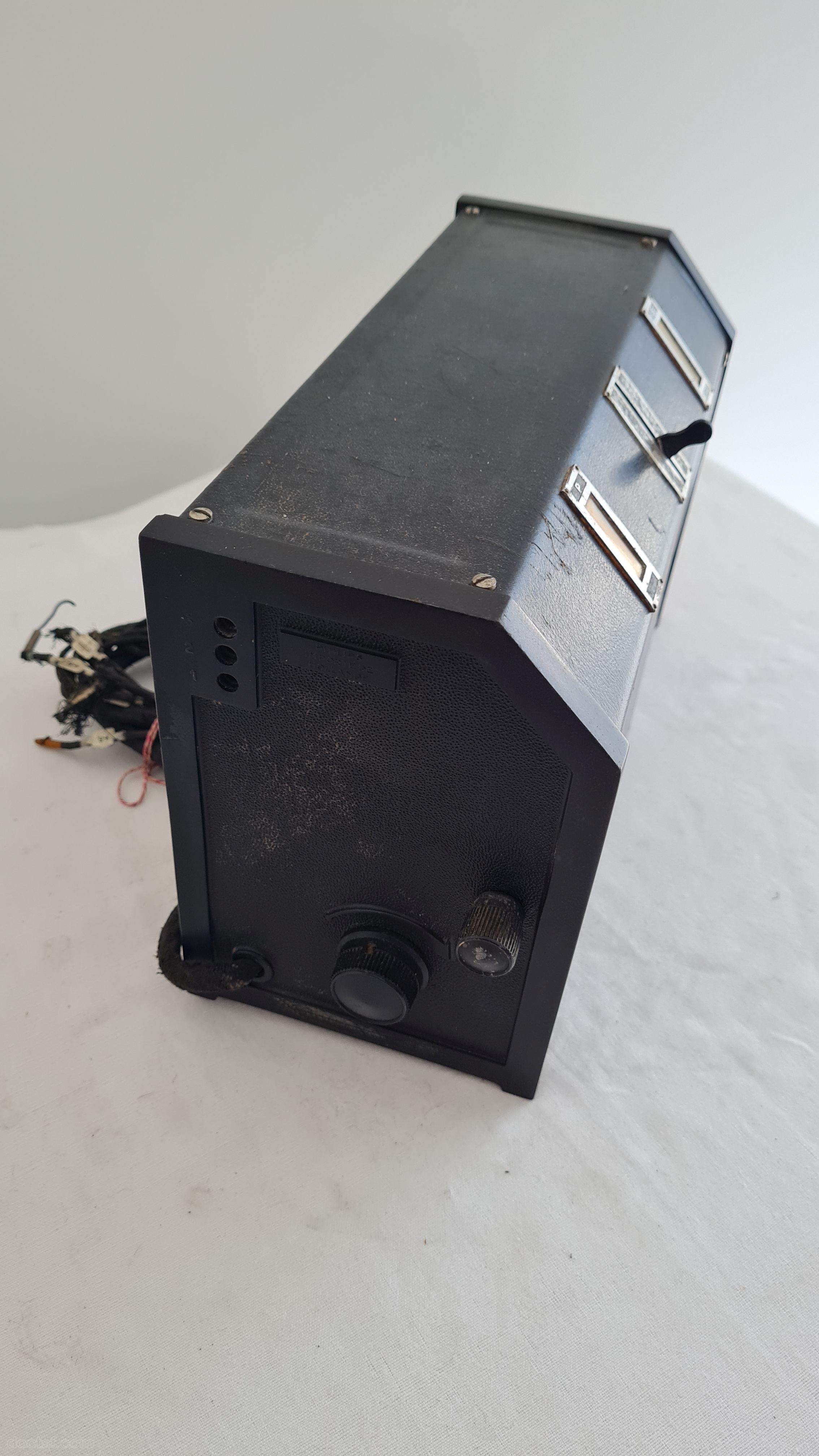

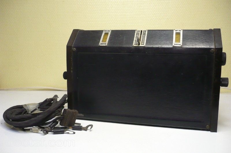

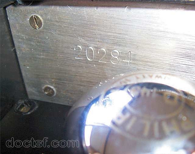

Philips - 2501 — Illustration 2
Philips - 2501 — Illustration 31Philips - 2501 — Photo 1Philips - 2501 — Illustration 30
Transmis par Bernard_wissler
Commentaire : Redresseuse Fotos bleue au lieu de la 373 Philips
