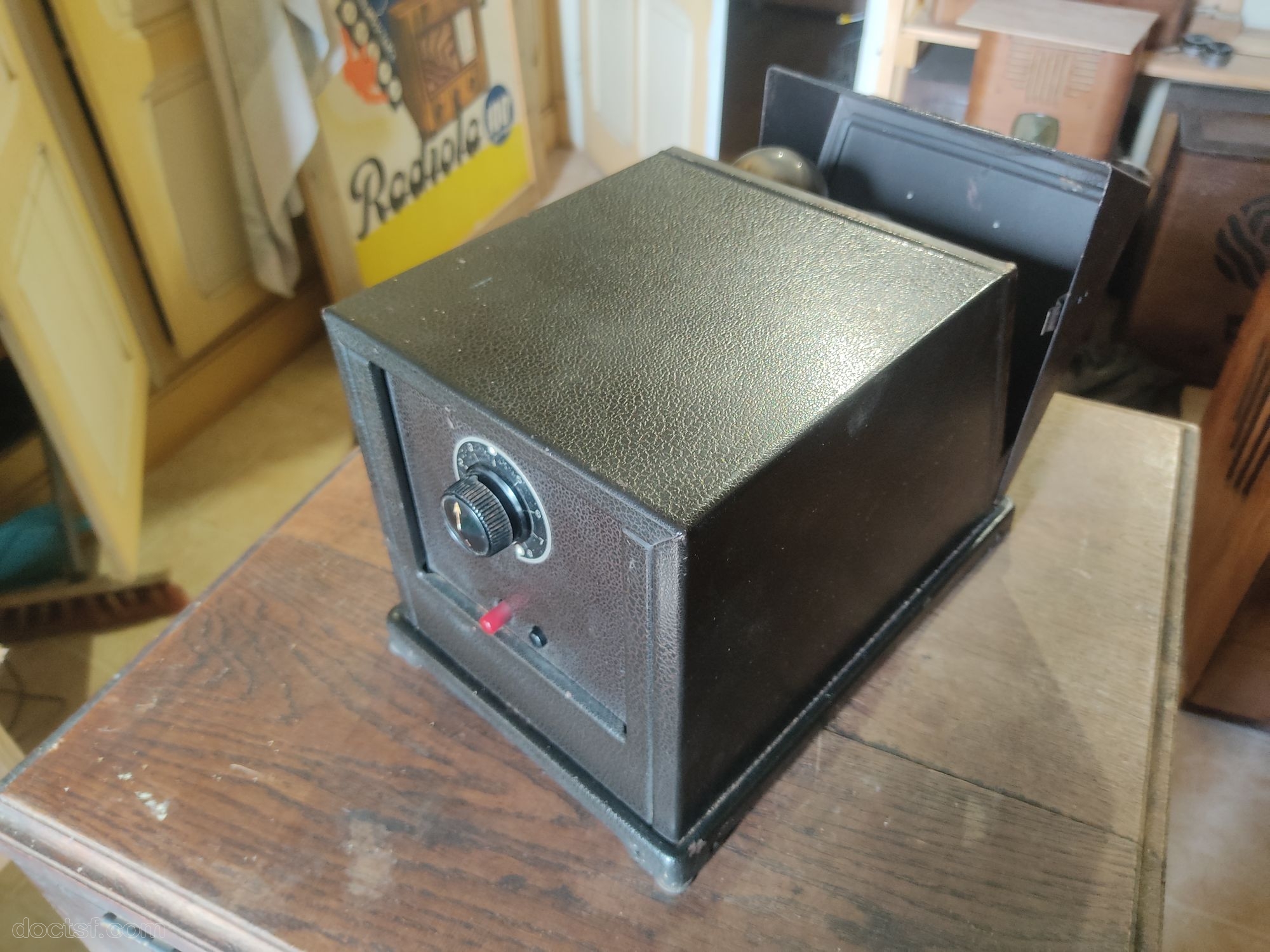

Amplificateur phonographique d'une puissancede 2 W. Impédance d'entrée : 50 kOhm. Impédance de sortie : 2 kOhm. Peut être utilisé comme préamplificateur pour installation de puissance. Si suivi d'un amplificateur de puissance (ex 10W : "amplificateur 10 watts", 2751, 2752, 2754. Ex 50W : 2760, 2763), le tube final doit être un B405. Le capteur phonographique préconisé était le 4005. Le Haut-parleur préconisé était le "plat à barbe" (2007, 2003, 2015, etc ...) Il pouvait être utilisé pour atténuer les aiguës, entre l'appareil et la fiche Haut-parleur, un filtre passe bas : 4004. Bouton noir : OFF, bouton rouge : ON. Est utilisé par le meuble phono type 779
