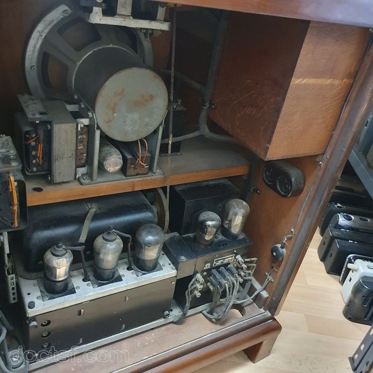

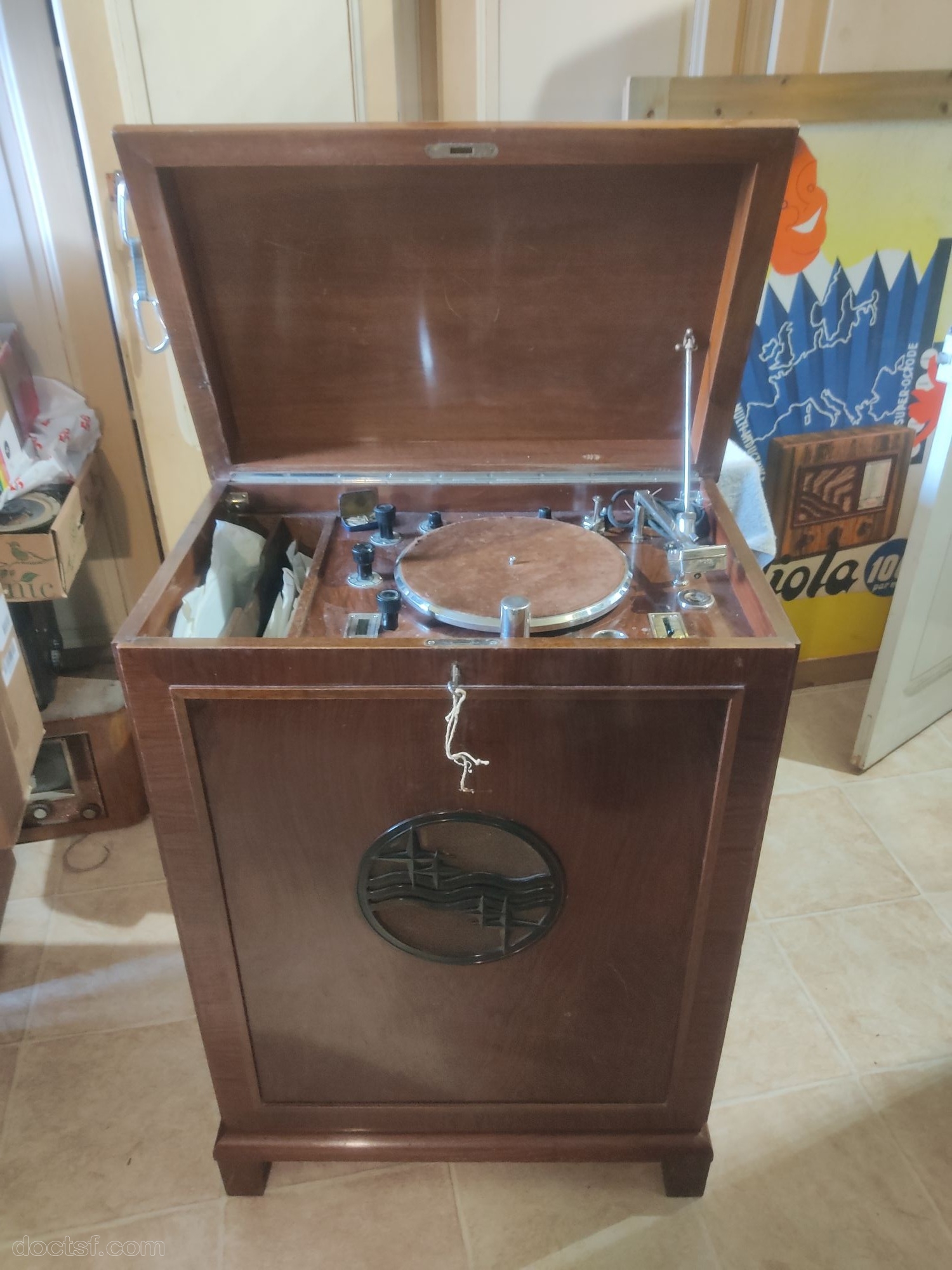

Fiche 1970
Radio, Platine tourne-disque
Matière : commentaires

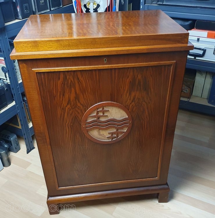

Loupe de noyer ou acajou verni
Largeur : 650 · Hauteur : 890 · Profondeur : 450 mm
Meuble
Poids
85 kg
6

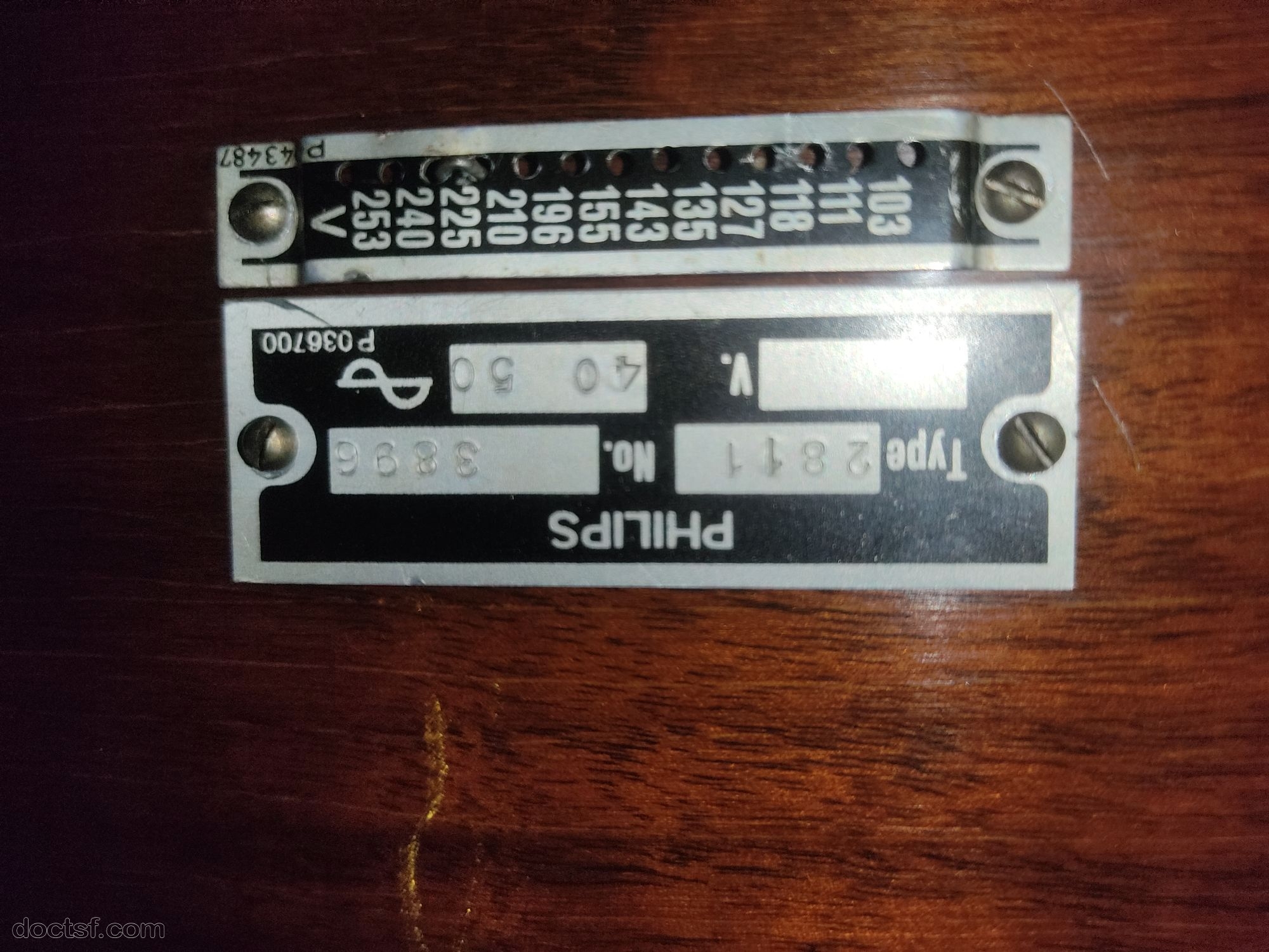

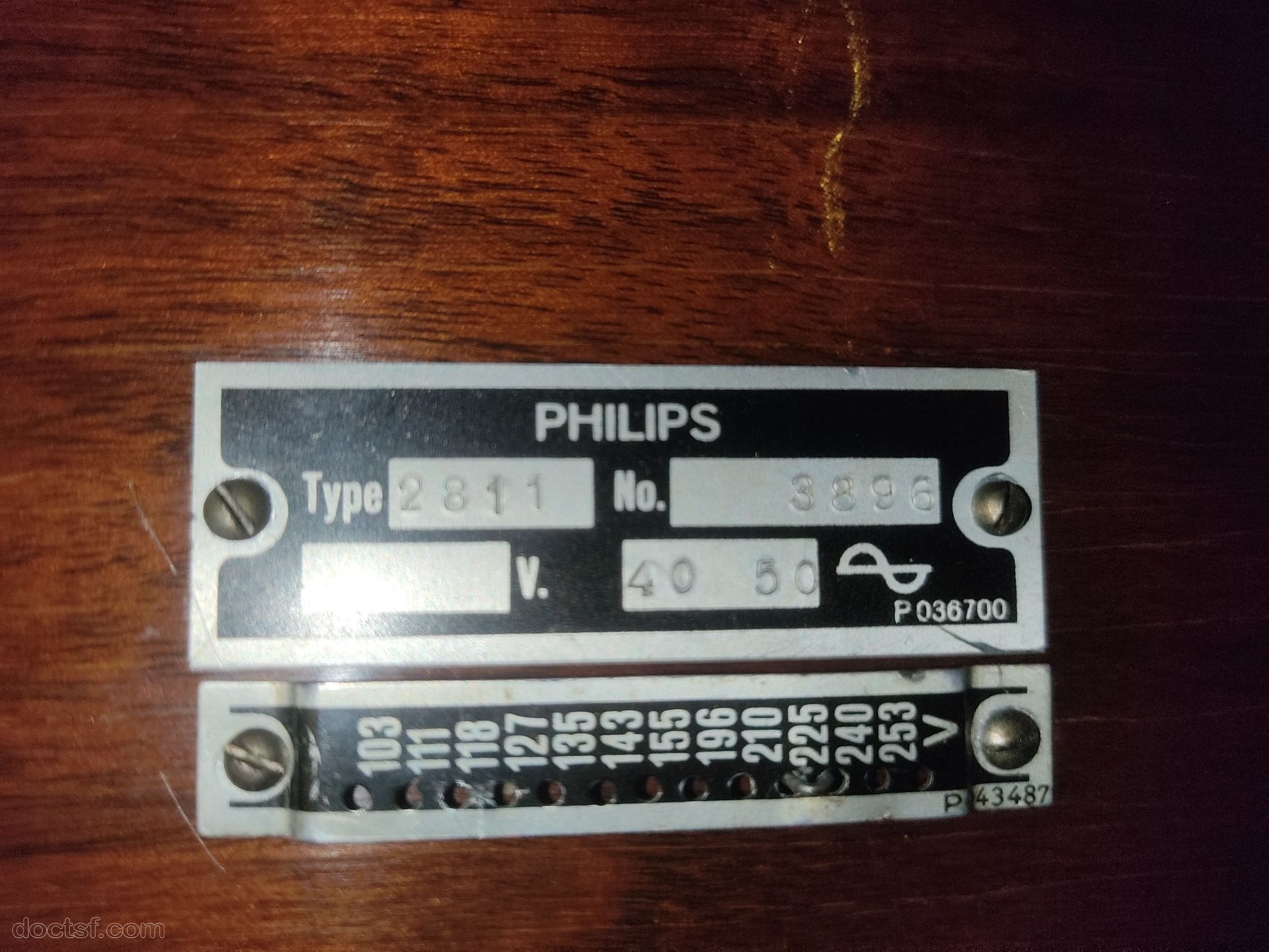

103 - 111 - 118 - 127 - 135 - 143 - 155 - 196 - 210 - 225 - 240 - 253 V
Version meuble du récepteur 2511.
Le Philips 2811 était également disponible en Philigraph sous le modèle 2815.
Le modèle 2810 était uniquement équipé du Philigraph.

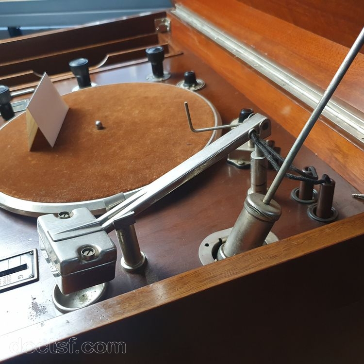

Pouvait utiliser le pick-up électromagnétique type 4108 ou type 4109.
Utilise le mécanisme phonographe électrique type 2903.
Utilise un filtre de tonalité avant le haut-parleur.

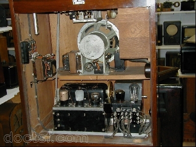

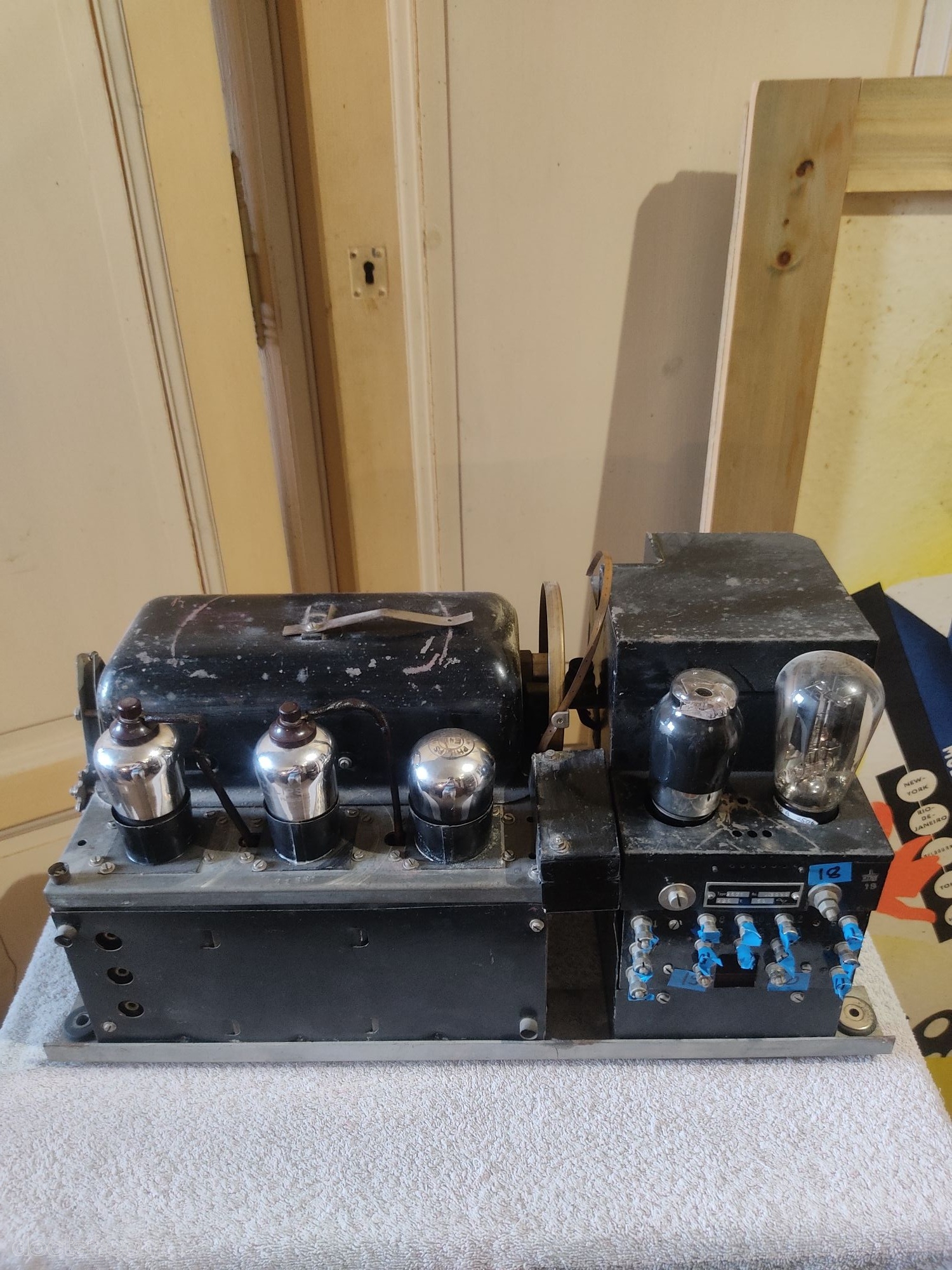

Utilise le châssis 2571.
GO, PO
Amplification directe
Jeu de lampes 1 : E442, E442, E415, E443N, 1561, 506 (Jeu de lampes d'origine)
Jeu de lampes 2 : E442, E442, E424, E443N, 1561, 506 (Avec E424 en détection)
Jeu de lampes 3 : E442, E442, E424N, E443N, 1561, 506 (Avec E424N ou E428 en détection)
Jeu de lampes 4 : S4V, S4V, 154V, PM24C, 1561, 506 (Lampes Mullard)
