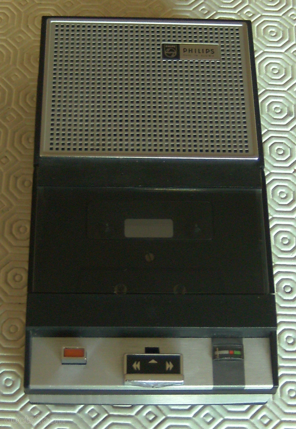

Magnétocassette, Magnétophone
Plastique (dont bakélite)
Couleurs
Noir
Largeur : 115 · Hauteur : 55 · Profondeur : 200 mm
Poids
1.35 kg
Pile
Continu
7,5 V - 5 × 1,5 V R14
Dynamique à aimant permanent de 8 cm
Détails

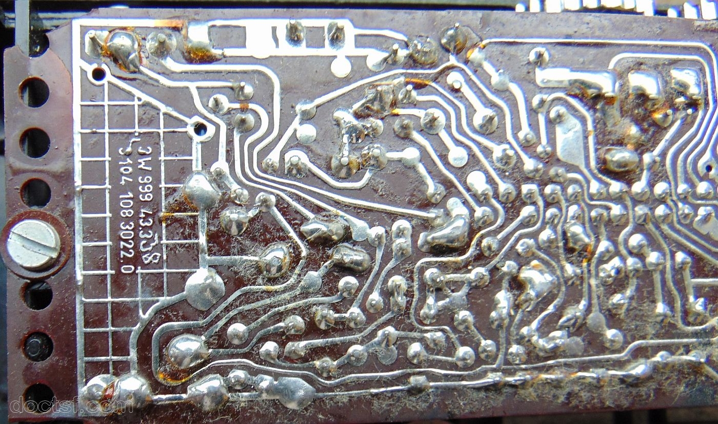

Dds: 3 x BA114 Trs: AC127 , AC127 , AC128 , AC187 , AC188 , BC148A , BC148A , BC148B , BC149B
Clavier 2 touches: lecture/avant - arrière et enregistrement.
Microphone dynamique avec commande marche - arrêt. Indication du niveau d'enregistrement par galvanomètre. 2 ème version équipé de transistors au silicium.

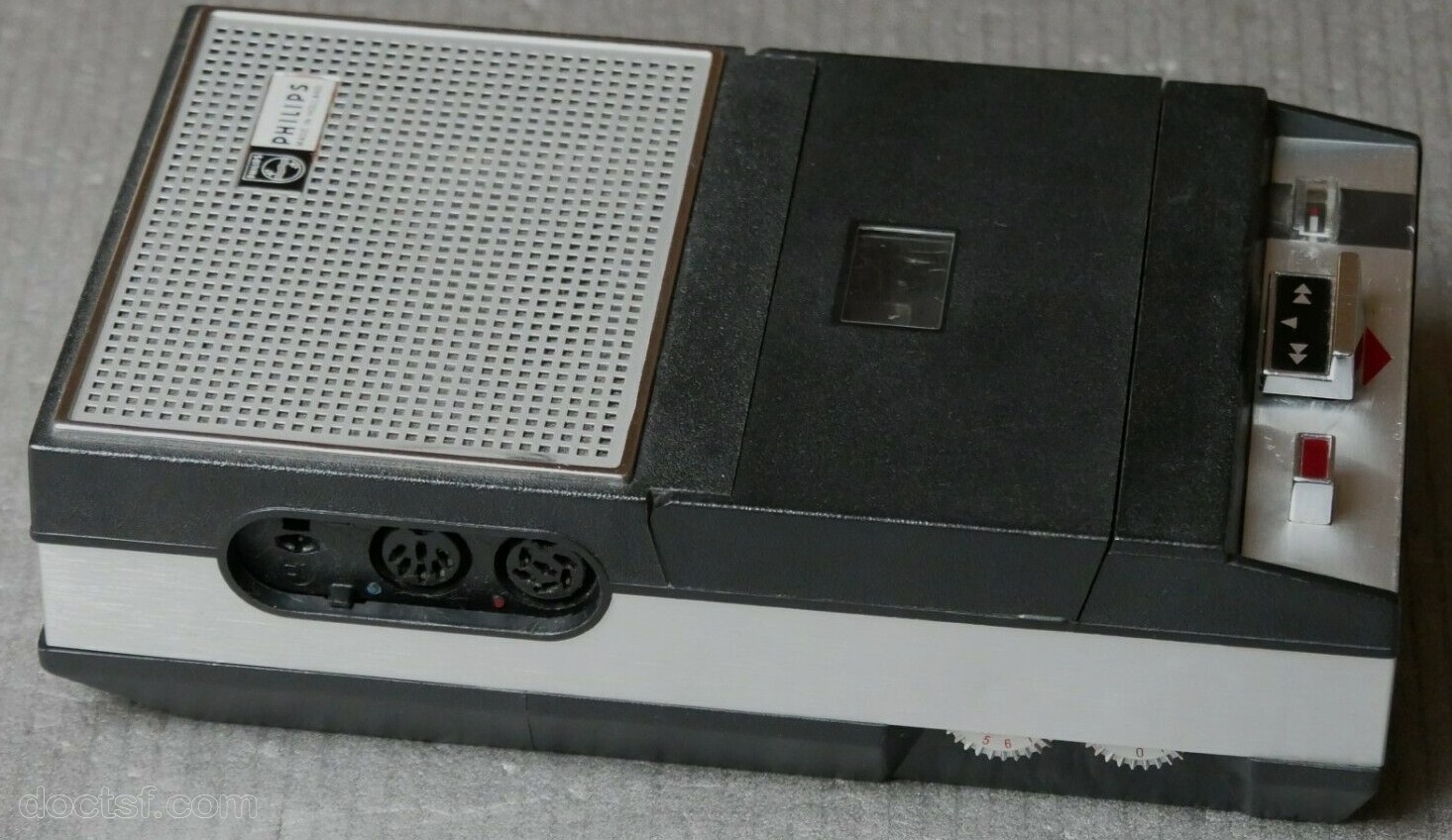

DIN 5p. 180°, DIN 5p. 270°. DIN 2p. haut-parleur supplémentaire.
Magnétophone
Magnétophone à
Compact Cassette
Type de bandes
I / Normal
Nombre pistes
Nombre de têtes
Vitesse
4,75 cm/s
Nombre de moteurs
1
Avec ampli BF
Oui
Indicateur de niveau
VU-mètres à aiguille
Nombre entrées micro
1
Nombre entrées ligne
1
Nombre sorties ligne
1
Commentaires
Galvanomètre pour contrôle de la modulation en enregistrement et état d'usure des piles en mode reproduction
DIN 5 pôles 180° : micro, ligne entrée et sortie
DIN 5 pôles 270° : télécommande, entrée alimentation externe 7,5 V continu.
2 ème version équipé de transistors silicium sauf BF final.

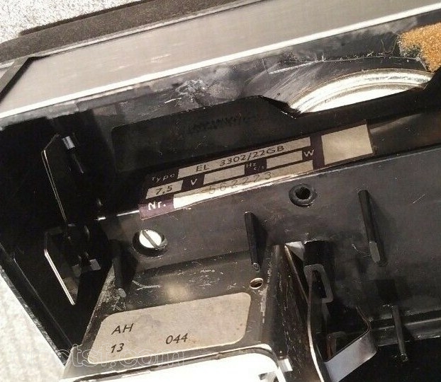

Équivalent au Radiola RA 3302
Équivalent au Stella ST 473
Utilise l'élément Philips EL 3797 /50
