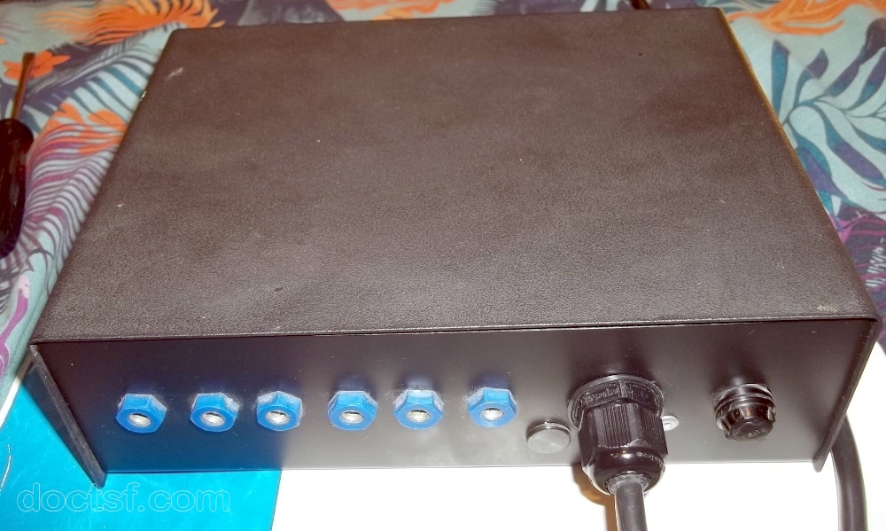

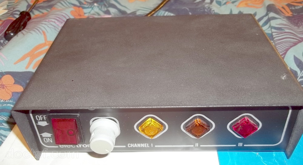

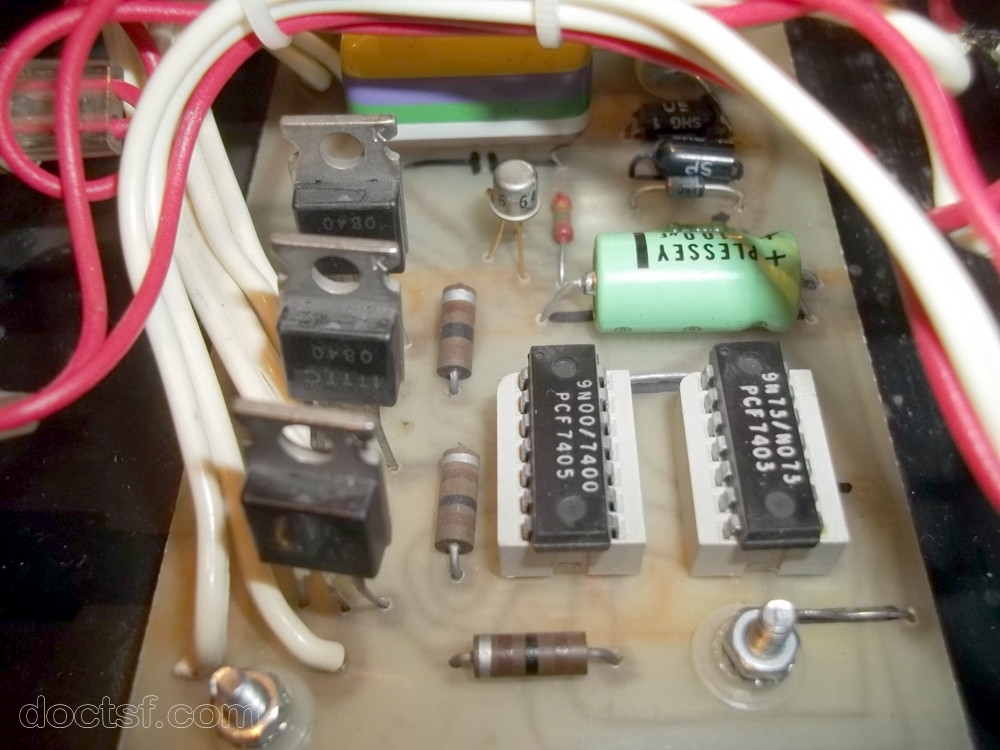

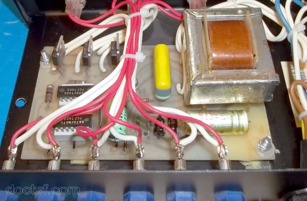

Modulateur psychédélique de lumière de type chenillard à 3 voies pour utilisation avec des rampes d'éclairage de spots externes. 3 triacs avec 200 W maximum par voie (contrôle de l'allumage de chaque voie par témoin lumineux au néon). circuiterie logique (qui n'est pas un préampli) équipé de circuits intégrés TTL (1× 7400 et 1× 7473) + un transistor uni-jonction 2N2646 (technologie typique des années 70). Réglage de la vitesse de défilement de 1 à 10 Hz. À l'arrière : 3 sorties secteur 220 V au moyen de douilles banane de 4 mm espacées avec le même écartement qu'une fiche secteur standard. Nota : Il existait à l'époque un modèle équivalent sous forme de kit, référence : Office du Kit OK 24 (même schéma, mêmes spécifications, mais disposition un peu différente et boîtier non fourni). Attention : alimentation par transformateur mais le secteur est relié au point milieu du secondaire, donc l'ensemble est au potentiel du secteur !
3 × sorties 220 V par douilles banane de 4 mm
