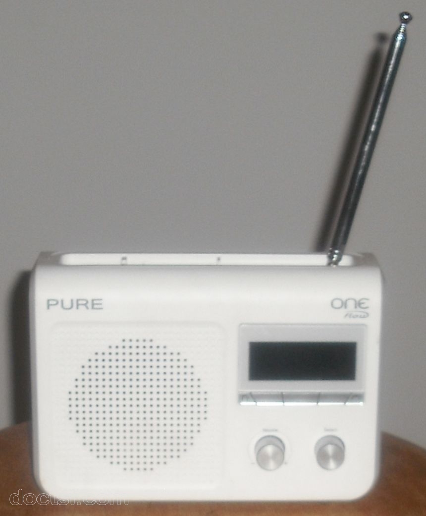

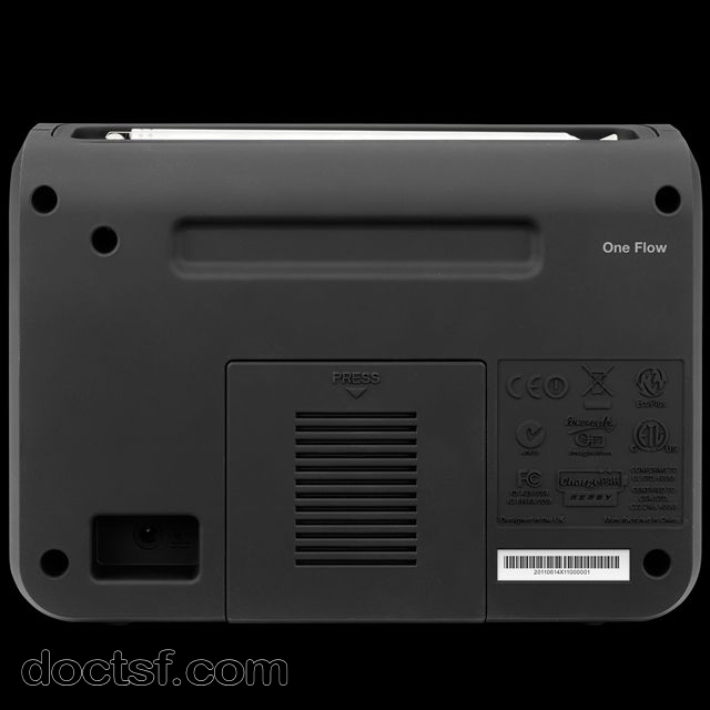

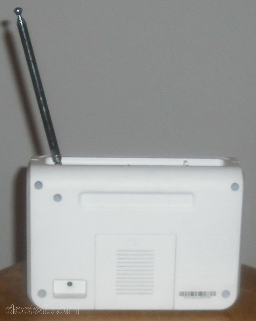

Pure Digital - Pure One Flow — vue avant
Pure Digital - Pure One Flow — vue avantPure Digital - Pure One Flow — vue arrièrePure Digital - Pure One Flow — vue arrière
vue avant
Transmis par Marceljack
