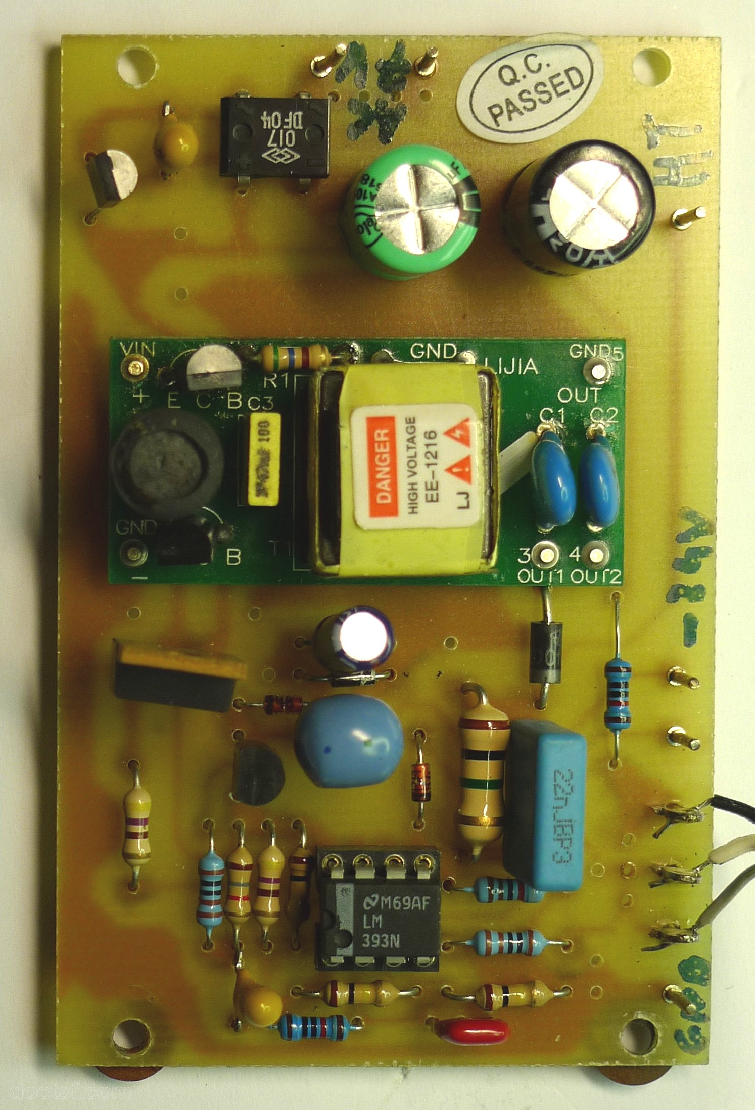

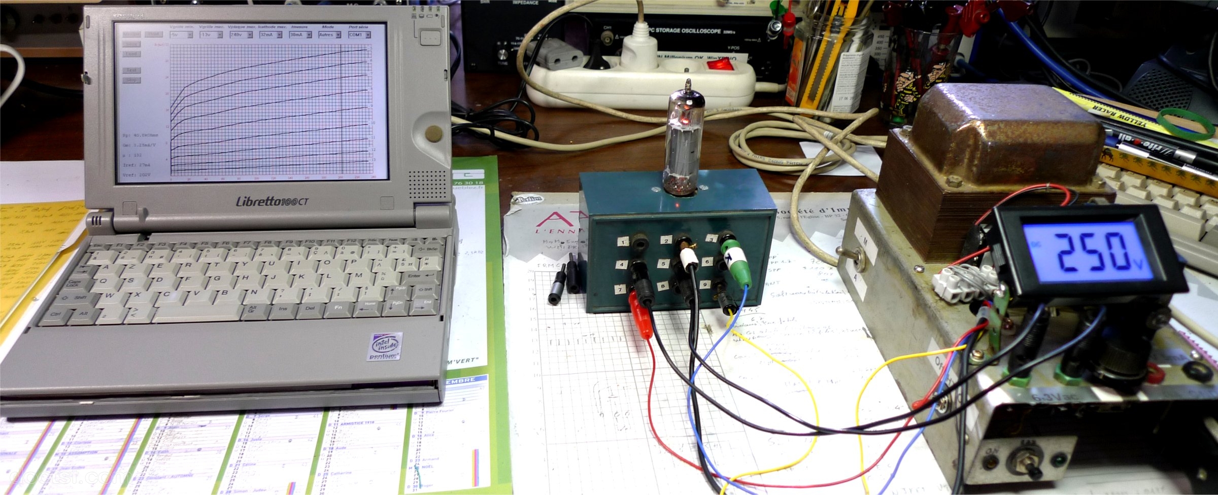

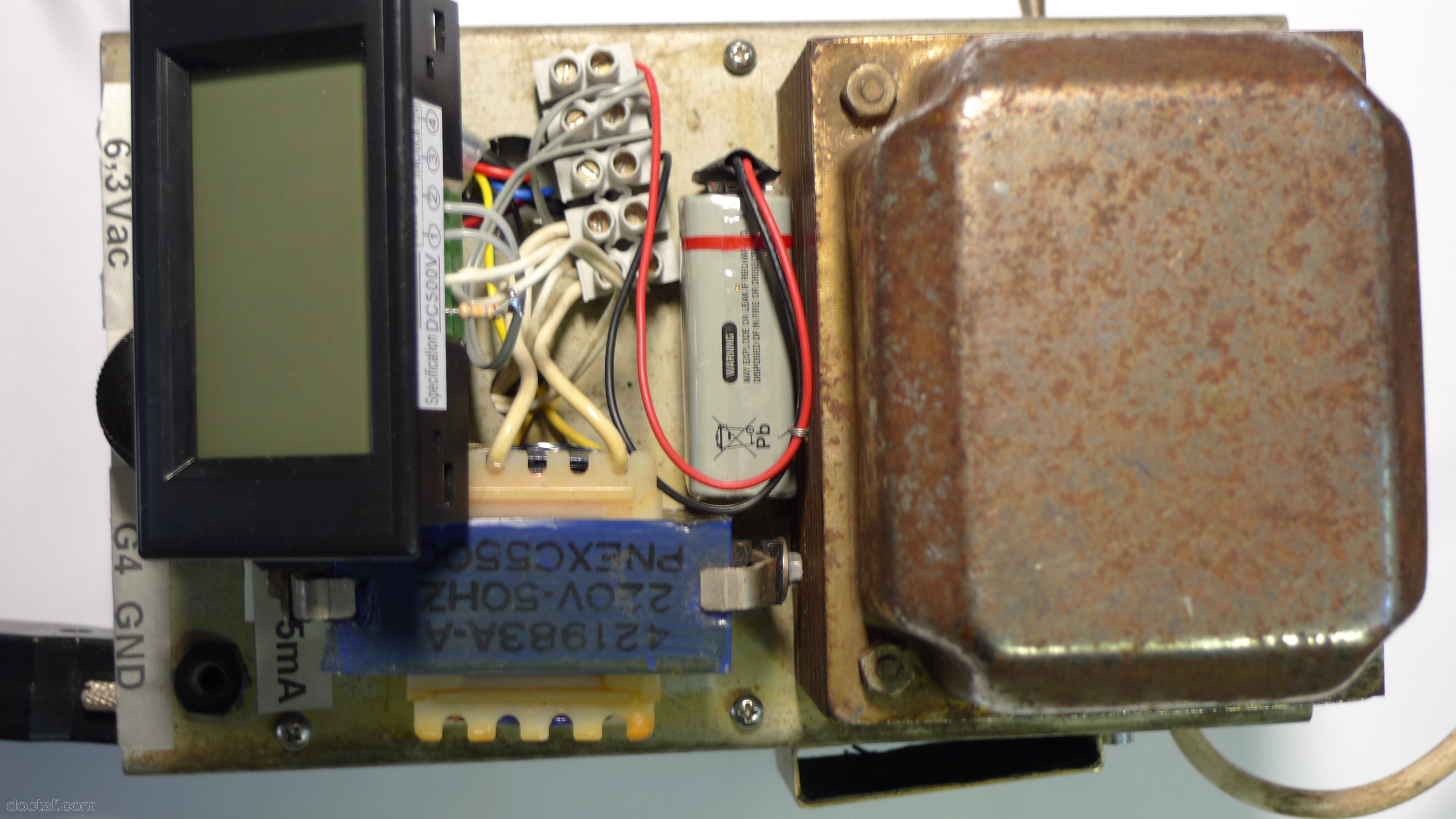

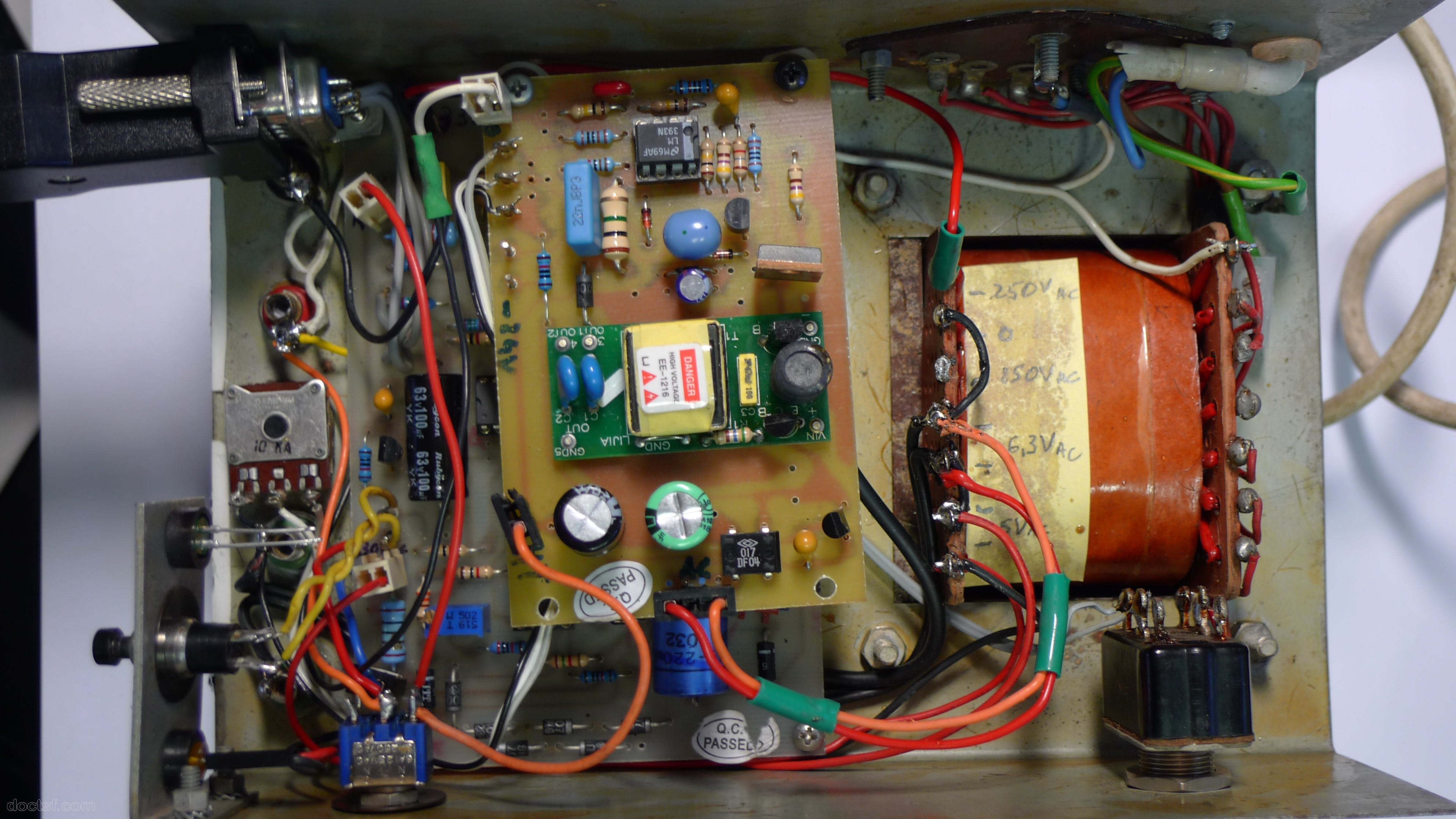

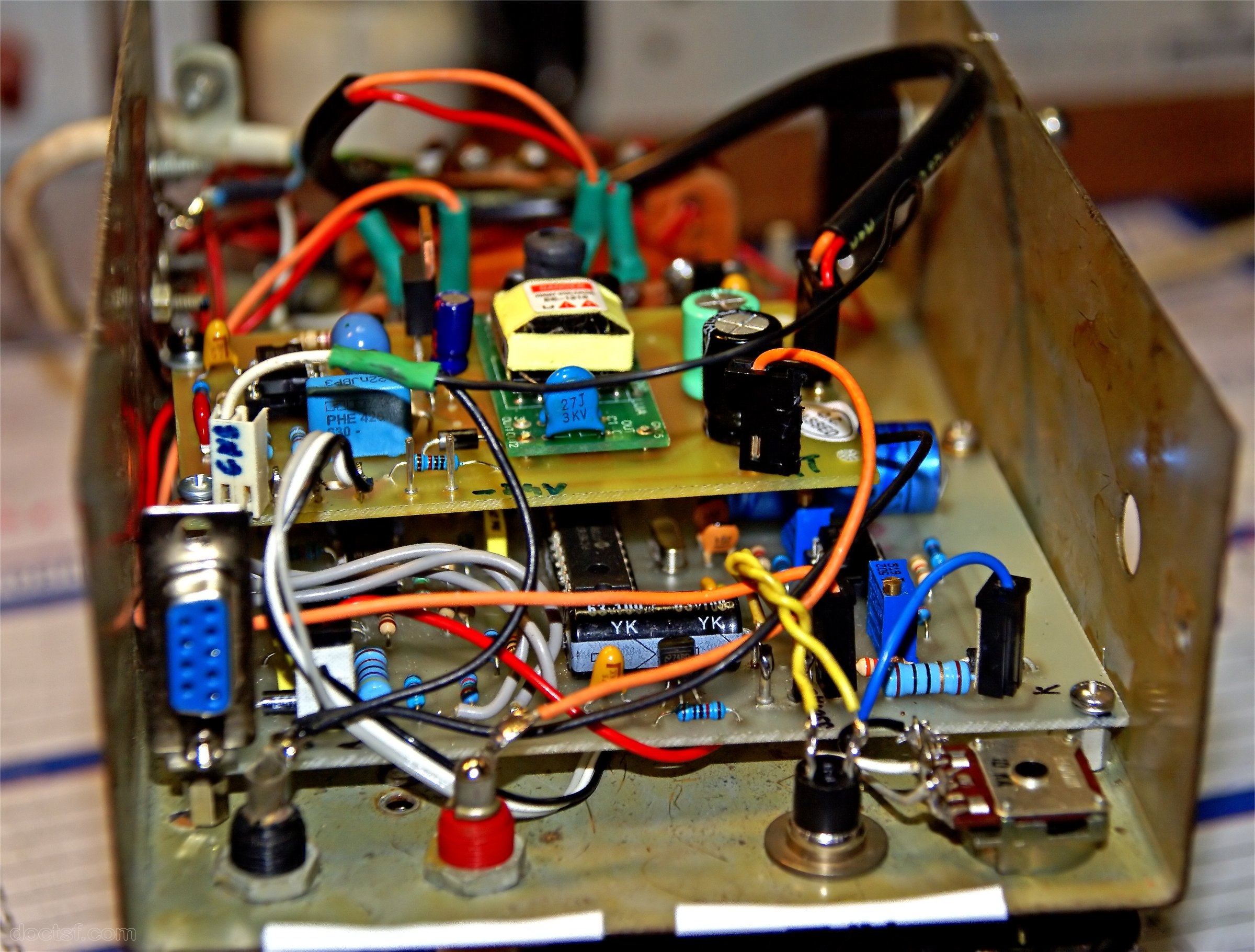

Kit traceur de courbes pour tube, auquel il faut ajouter une alim HT pour la plaque 330Vac max. (mon choix un convertisseur BT-HT), une alim HT pour l'écran des pentodes (340Vdc 5mA), une alim BT pour le filament. J'ai choisi d'utiliser pour ces deux dernières alim, l'alim du cours radio (1964) d'Eurelec modifié pour que sa sortie HT soit variable et qui recevra les deux cartes (la carte TCT et la carte convertisseur BT-HT). Il faut des boîtiers "support de tube" avec autant de socle 4mm que de broches des tubes à tester. Il faut aussi câble RS232 pour relier le traceur à un PC pour la visualisation des courbes.
4 socles 4mm:6.3Vac, GND, +HT adj. 7 fils liaisons
