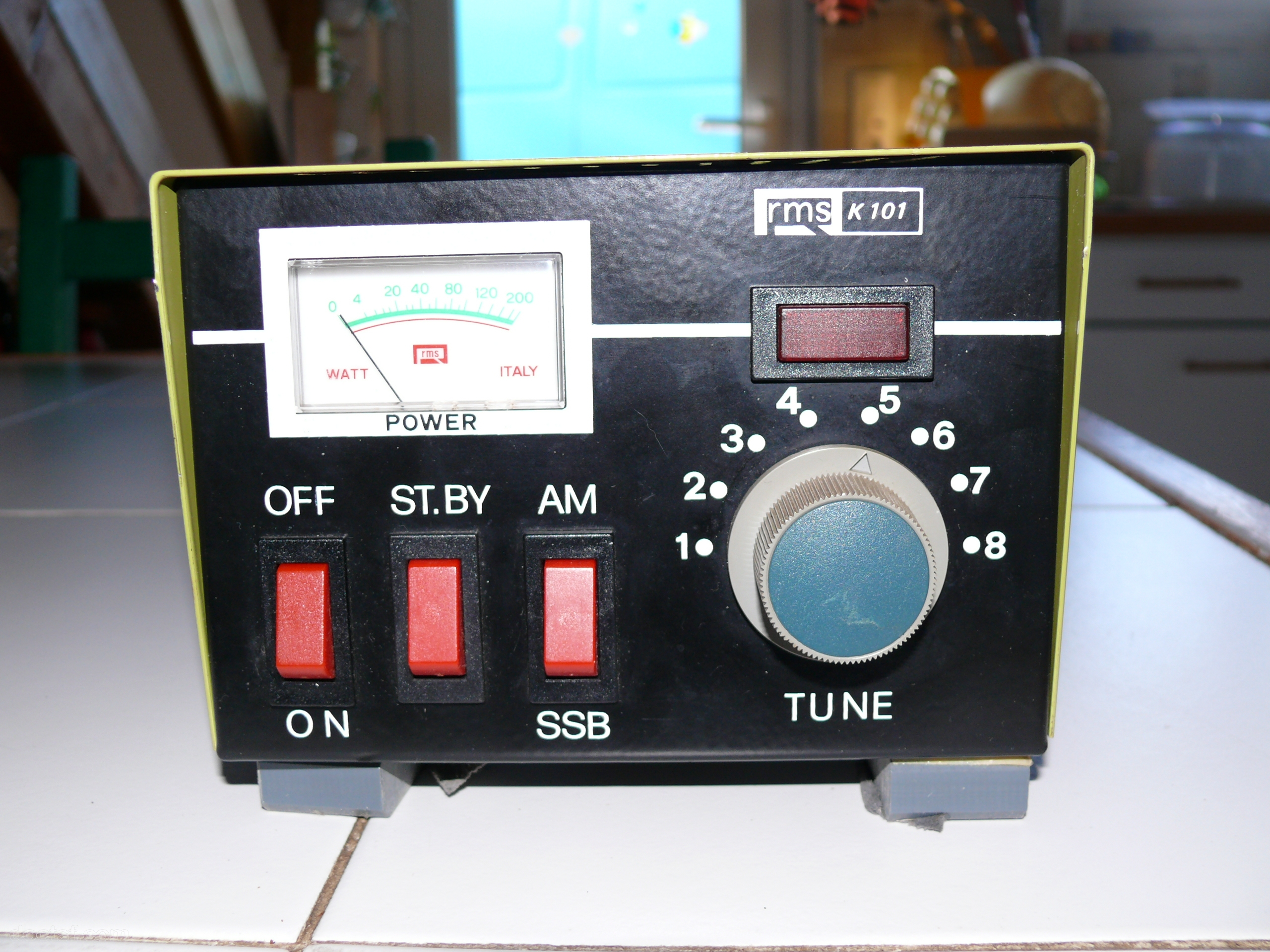

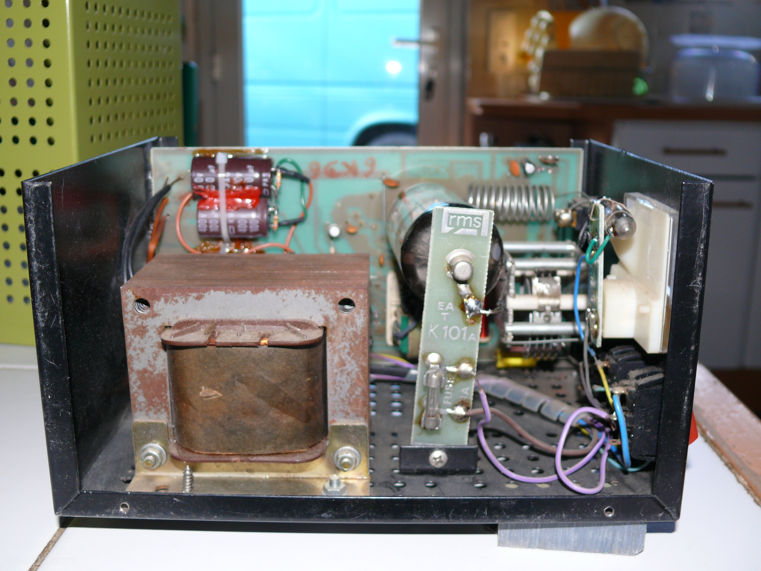

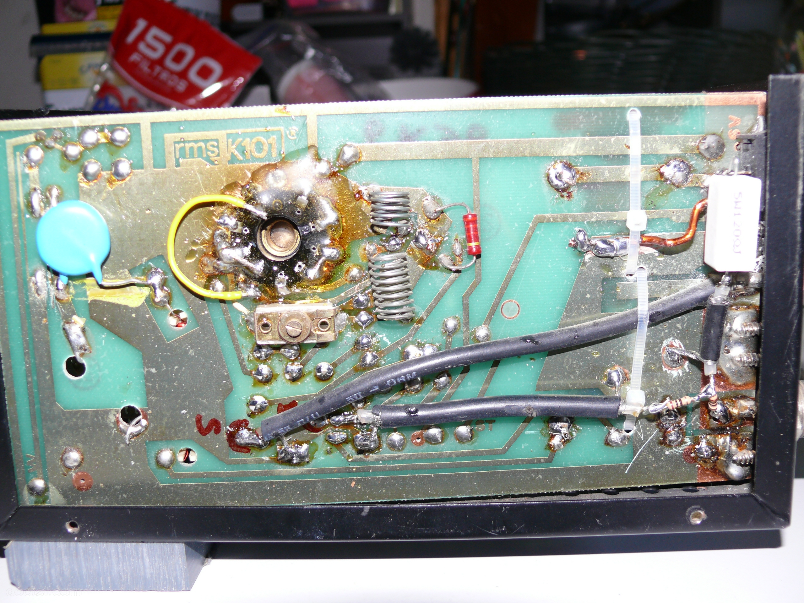

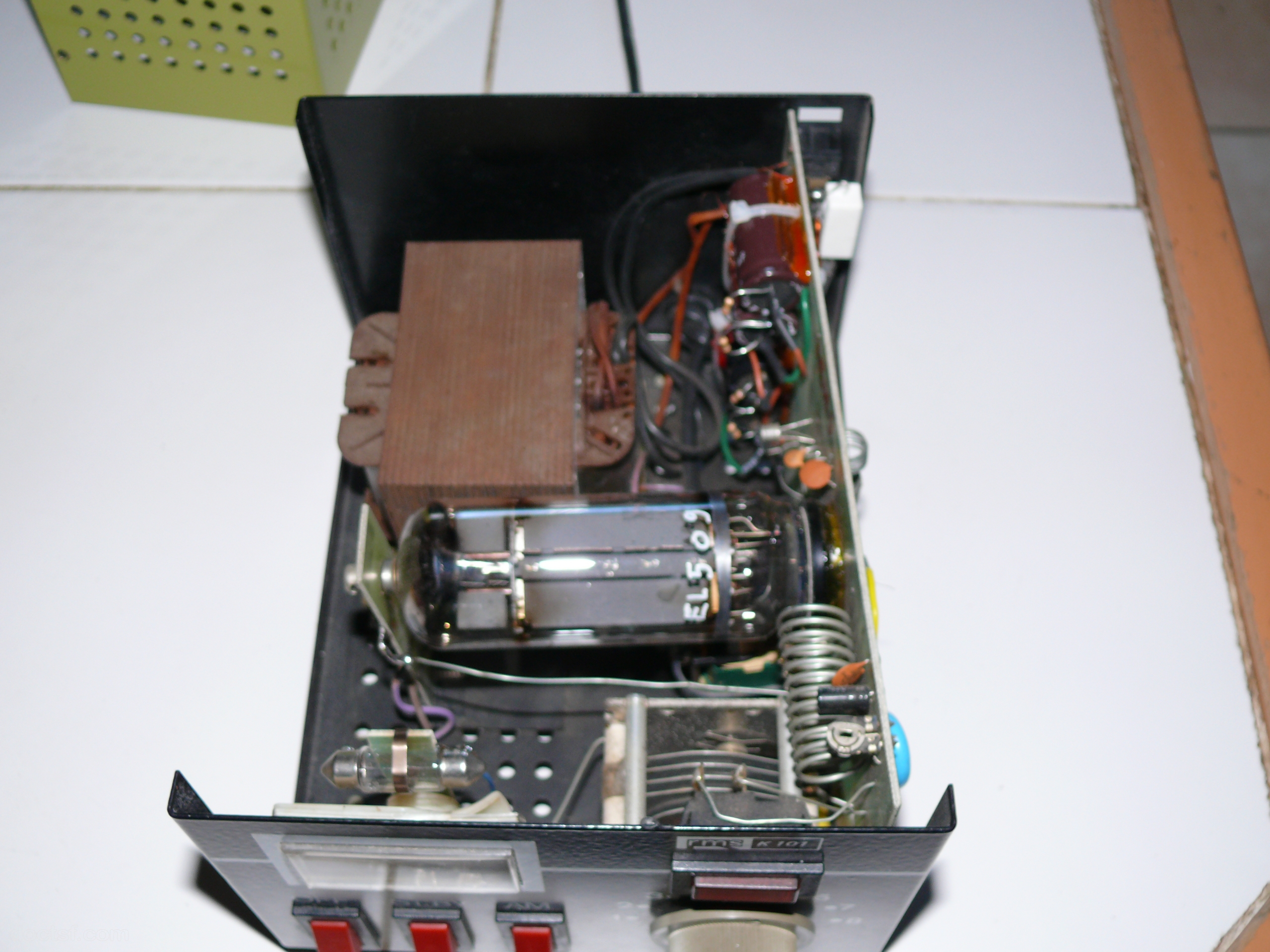

Commentaire : amplificateur réparé pour un ami. Lampe 6KD en CC. Remplacée par une EL509 (socket remplacé sur le PCB)
