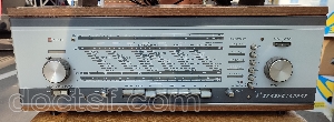

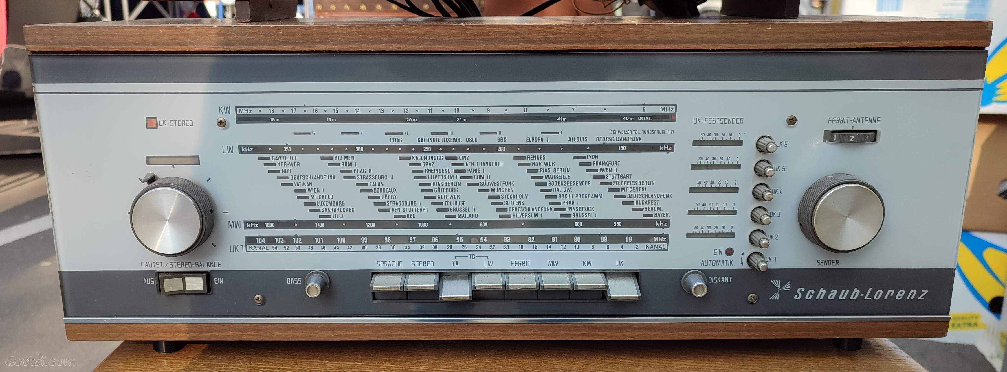

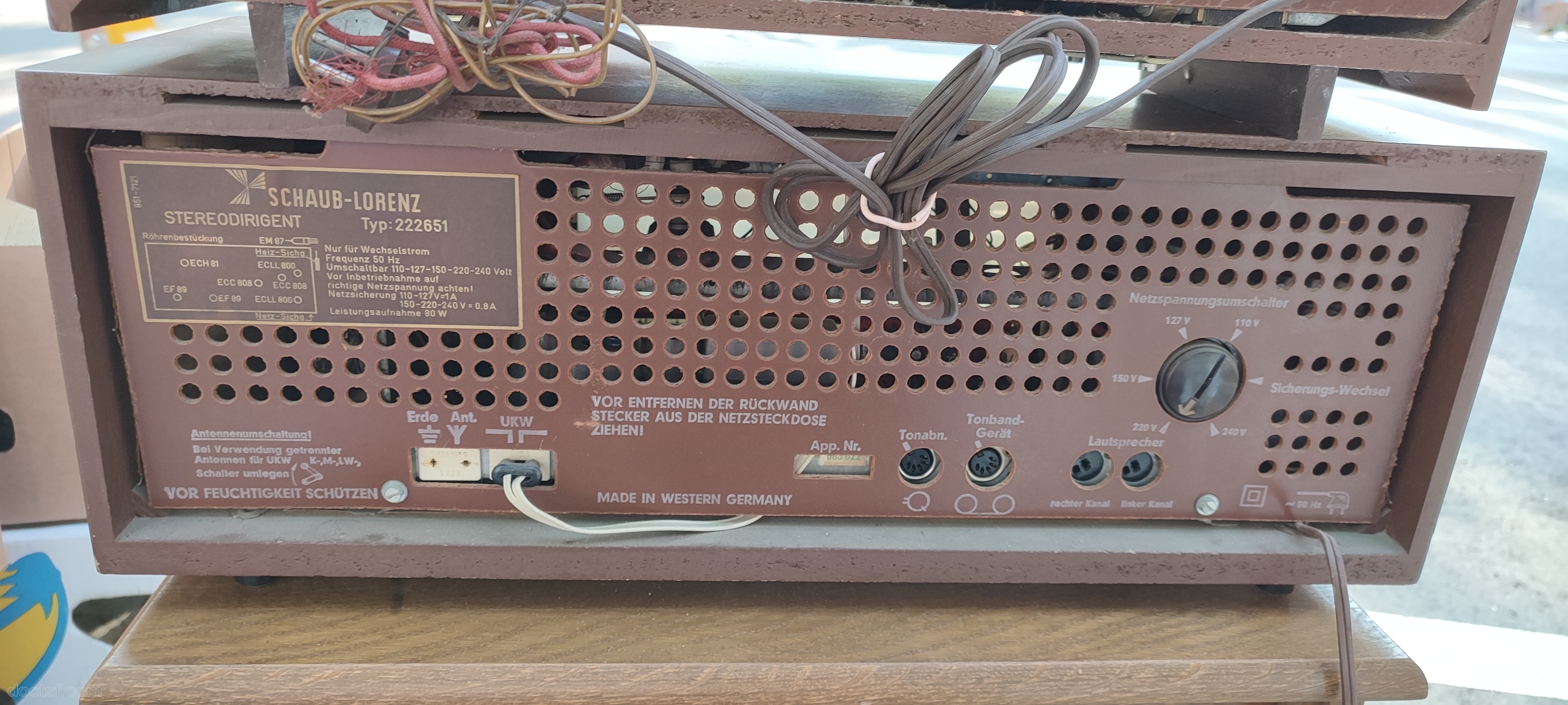

Ampli-tuner avec décodeur stéréo Multiplex. Puissance nominale de 2 × 8 W sous 4 ohms. Contrôle de tonalité graves et aigües séparés. Réglage de volume et de balance au moyen d'un potentiomètre concentrique. 5 touches de présélections FM (Nota : La touche de présélection N°1 correspond à la recherche manuelle des stations FM). Touche Sprache (accentuation des fréquences médium en réception radio AM). Touche mono / stéréo. Touche cadre ferrite interne + molette pour son orientation. 4 touches de sélection des gamme d'onde + touche phono (TA) et magnétophone (TB) par combinaison avec la touche LW (GO). À l'arrière : Entrée phono et entrée / sortie magnétophone par prises DIN. 2 sorties haut-parleurs par prises DIN 2 broches. Raccordement antennes AM et FM 300 ohms au moyen de prises IEC. Séleceur de tension secteur. Nota : 2 enceintes assorties LB 200 pouvaient être fournies avec l'appareil. Équipées chacune de 2 haut-parleurs elliptiques (26 × 13 cm et 15 × 7 cm), dimensions : L 450 × H 204 × P 207 mm et poids de 3,8 kg.
