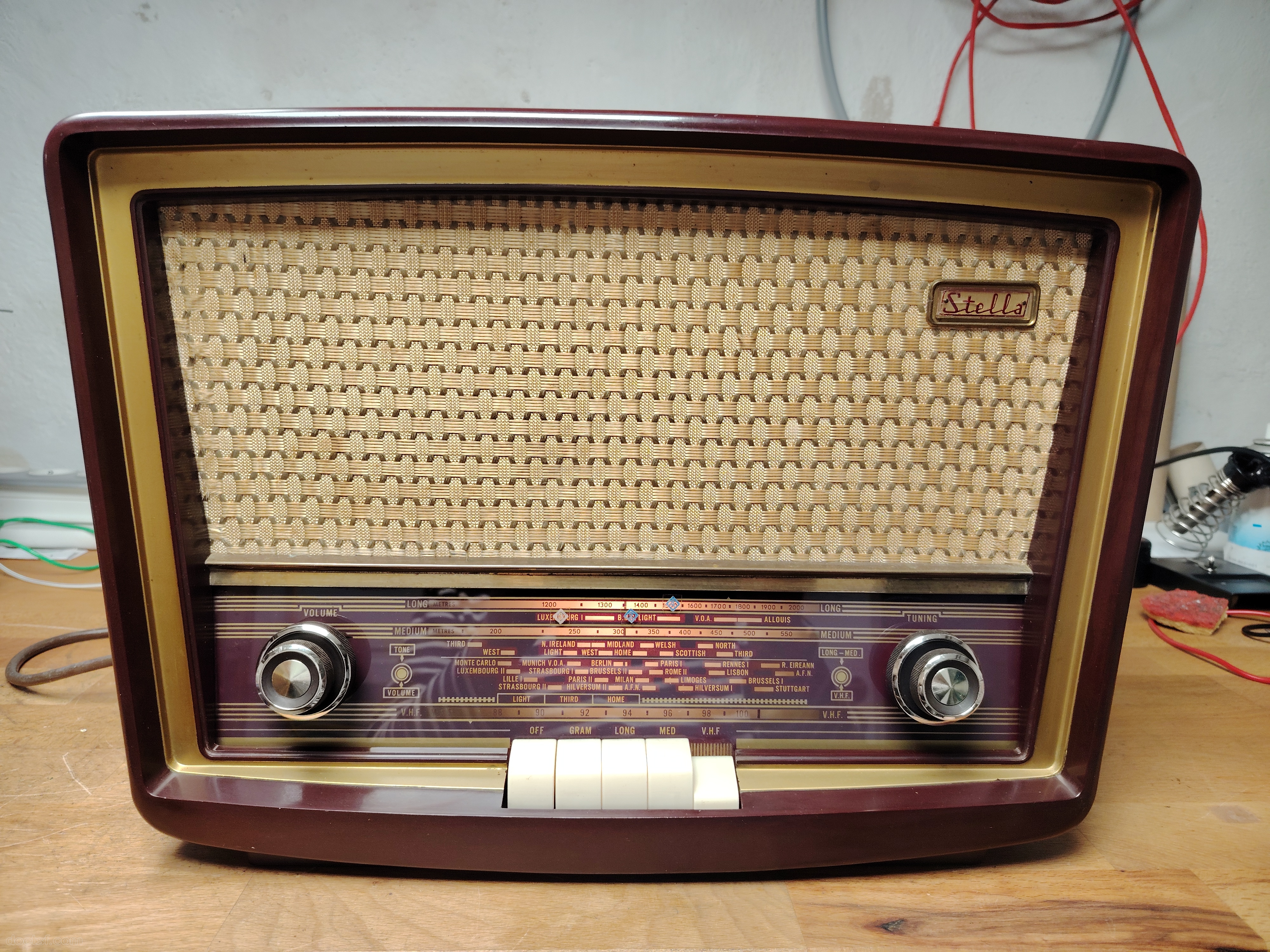

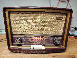

Stella - ST236A — STELLA ST236A après remise en état.
Stella - ST236A — STELLA ST236A après remise en état.Stella - ST236A — STELLA ST236A après remise en état.Stella - ST236A — STELLA ST236A après remise en état.
Collection Jeanmi59
Origine : Collection Jeanmi59
Commentaire : fonctionne très bien. Caisse impeccable.
