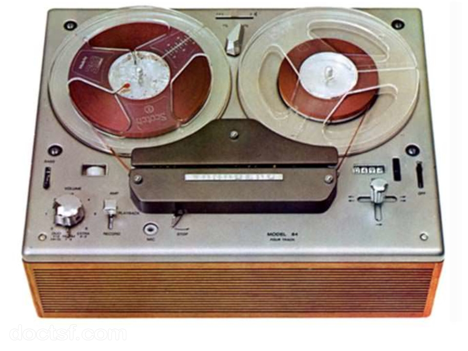

Magnétophone monophonique 4 pistes (ou 2 pistes au choix) à bobines de 18 cm maximum, 2 vitesses (4.75 et 9.5 cm/sec). 2 têtes. Monomoteur. Levier de commande de la mécanique à 4 positions + un sélecteur faisant office de pause (start / stop). Indicateur du niveau d'enregistrement par tube oeil magique. Compteur du défilement de la bande à 4 chiffres. Amplificateur intégré d'une puissance nominale de 3 W sous 4 ohms avec contrôle du volume (fonction combinée au réglage de niveau de l'entrée BF en mode enregistrement). Sélecteur des pistes à 3 positions (Duo, Normal et Extra, uniquement sur la version 4 pistes Model 84). Sélecteur pour contrôle des graves. Sélecteur pour la commutation des circuits électroniques en lecture, enregistrement ou en "Public Address" (amplification de la modulation directement sur le haut-parleur de l'appareil). Sélecteur à 3 positions pour la commutation du haut-parleur interne ou externe (ou les deux à la fois). Entrée microphone sur prise Jack 6,35 mm en façade. À l'arrière : Prise DIN pour entrée / sortie BF (radio), prise Cinch entrée BF ligne avec réglage de sensibilité, prise Cinch pour sortie vers ampli, prise haut-parleur externe sur DIN 2 broches. Nota : Cet appareil était disponible en version 4 pistes (Model 84) ou en version 2 pistes (Model 82).

Tandberg - Series 8 (Model 84 / Model 82) — Illustration 1
