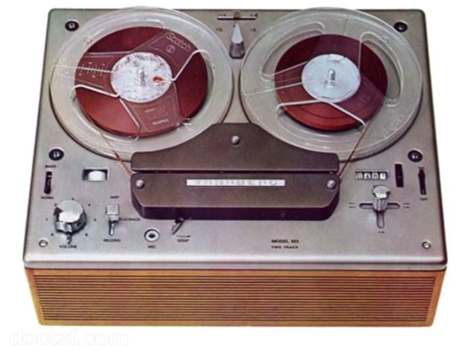

Magnétophone monophonique 4 pistes (ou 2 pistes au choix) à bobines de 18 cm maximum, 3 vitesses (4.75, 9.5 et 19 cm/sec). 2 têtes. Monomoteur. Levier de commande de la mécanique à 4 positions + un sélecteur faisant office de pause (start / stop). Indicateur du niveau d'enregistrement par
tube oeil magique. Compteur du défilement de la bande à 4 chiffres. Amplificateur intégré d'une puissance nominale de 3 W sous 4 ohms avec contrôle du volume (fonction combinée au réglage de niveau de l'entrée BF en mode enregistrement). Sélecteur des pistes à 3 positions (Duo, Normal et Extra). Sélecteur pour contrôle des graves. Sélecteur pour la commutation des circuits électroniques en lecture, enregistrement ou en "Public Address" (amplification de la modulation directement sur le haut-parleur de l'appareil). Sélecteur à 3 positions pour la commutation du haut-parleur interne ou externe (ou les deux à la fois). Entrée microphone sur prise Jack 6,35 mm en façade. À l'arrière : Prise DIN pour entrée / sortie BF (radio), prise Cinch entrée BF ligne avec réglage de sensibilité, prise Cinch pour sortie vers ampli, prise haut-parleur externe sur DIN 2 broches. Nota : Cet appareil était disponible en version 4 pistes (Model 94) ou en version 2 pistes (Model 92).
Cinch / DIN entrée / sortie BF, 1 × HP, 1 × micro
Tandberg - Series 9 (Model 94 / Model 92) — Illustration 1
