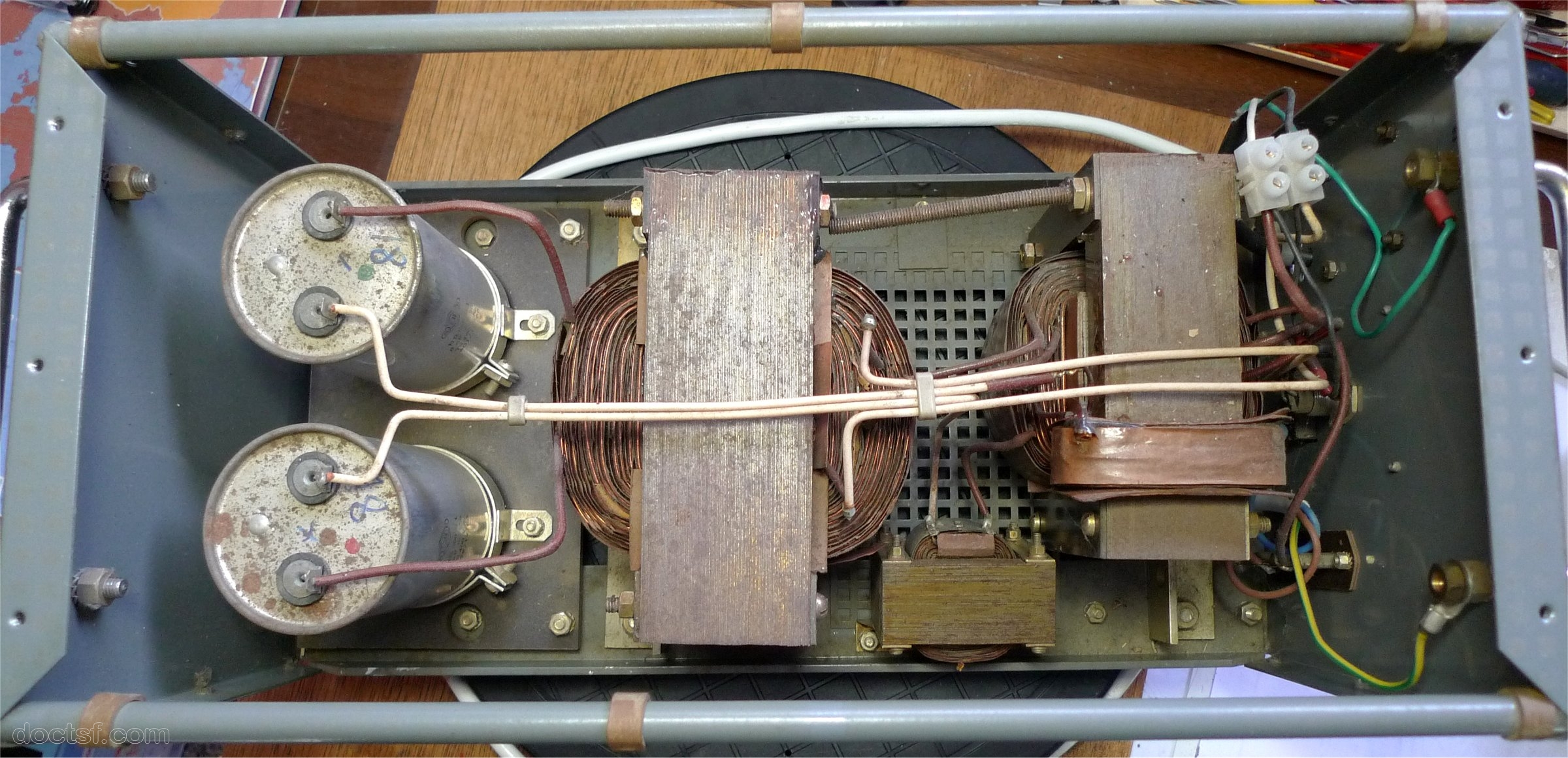

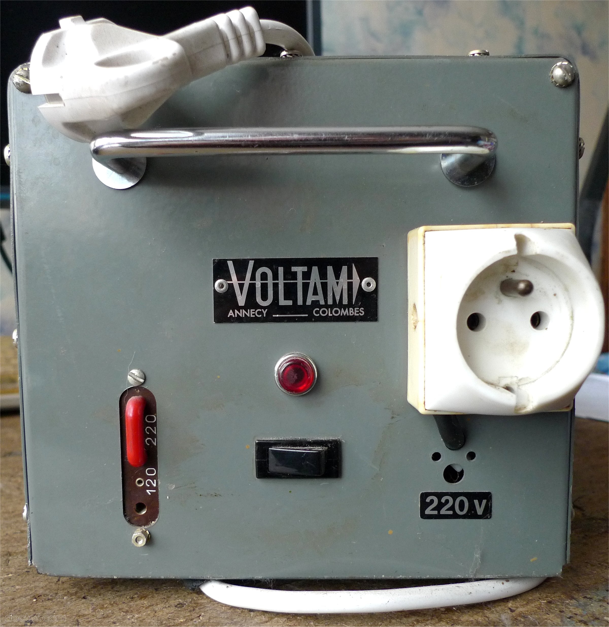

Régulateur automatique (fer saturé). Caractéristiques mesurées avec charge peu selfique (ampoule incandescente marquée 220V/100W). En entrée : 241Vac, 1.34A ac, 50Hz, 205W ac, 320VA, cosPhi=0.64. En sortie : 220Vac, 0.44A ac donc 96.8VA, 95W. Isolation entre in et out : ~3000 Mégohms (à 500Vdc). Isolation entre in et terre : ~800 Mégohms (à 500Vdc). A vide (sans charge) avec Vin=242Vac, cosPhi=0.39, consomme 105.6Wac (267VA), Vout= 210Vac.

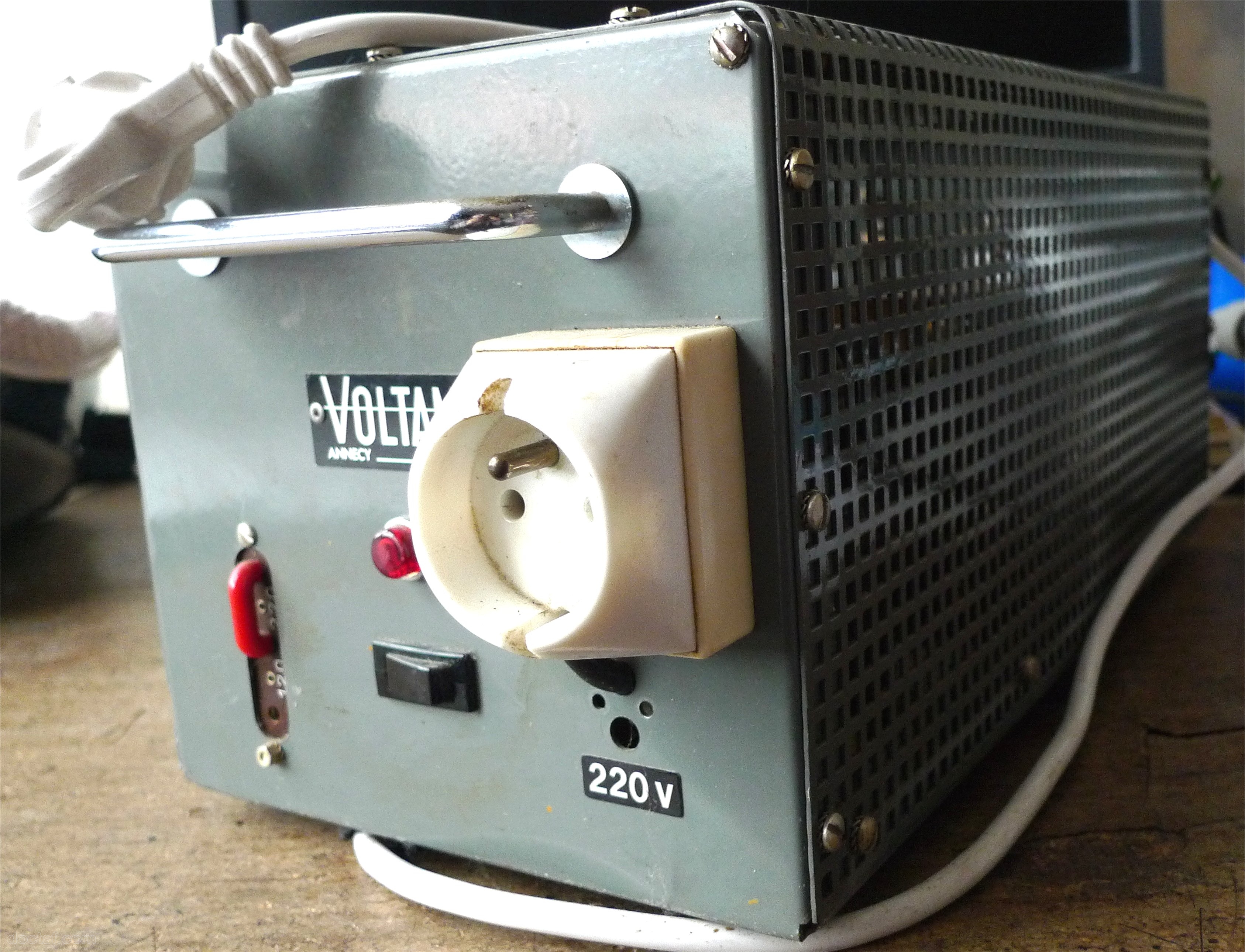

Commentaire : vue av

Commentaire : ouvert
