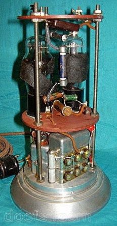

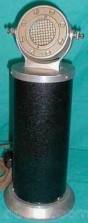

Matière : Métal
Commentaires : Ce microphone de haute qualité date du milieu des années trente. Le type de microphone à condensateur était utilisé dans de nombreuses stations de radio des années vingt (s’ils en avaient les moyens). Dans les années 1930, d’autres types de micros de qualité avaient remplacé le type à condensateur. sortie condensateur mikes.) La réponse est bonne (bien que directionnelle à mesure que la fréquence augmente). La sortie est extrêmement basse, ce qui oblige à monter un amplificateur à proximité pour l’amplifier à un niveau utilisable. Cette Western Electric 660 est équipée du microphone à condensateur au-dessus d’un amplificateur à deux tubes logé dans la cartouche. Un connecteur à cinq broches fournit des tensions de filament et B + pour l'amplificateur, en plus de la tension de polarisation de + 180 Vcc entre le diaphragme et la plaque arrière. Les tubes utilisés sont un amplificateur à 76 triodes et un tube à 77 diodes / triodes duplex. Une bande de friction est appliquée sur les tubes, probablement pour réduire la microphonie. En outre, une prise téléphonique située à l'arrière de la cartouche permet de connecter un compteur de sortie (ou moniteur) et la double diode du 77 assure la rectification du compteur. Les microphones à condensateur ont également été utilisés pour l'enregistrement sonore, aussi bien pour les films que pour les enregistrements, en plus de la diffusion.
